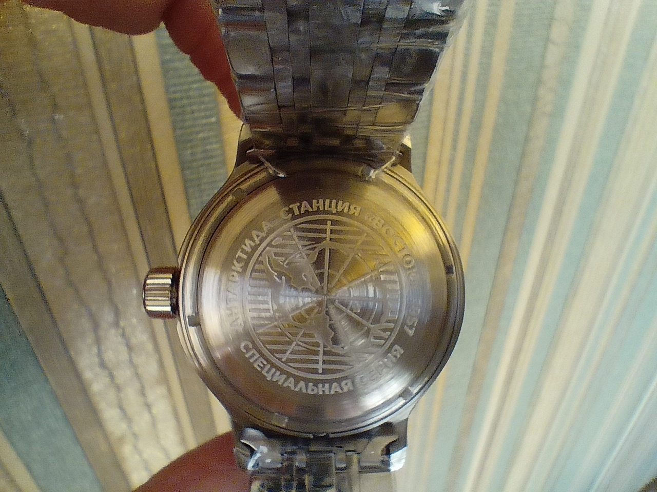

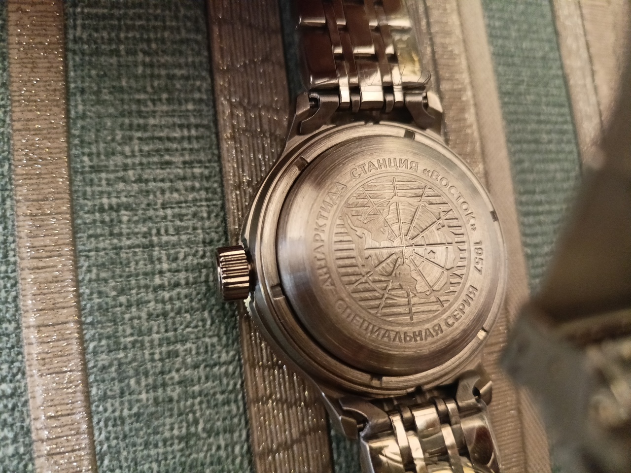

Всем привет! Пддскажите пож-та, купил Восток Амфибия 720074, дома заметил при детальном расмотрении, что задняя крышка завинчена несоосно с корпусом, то есть немного смещена в сторону. С одной стороны есть зазор. с другой зазора нет. Это норма? У кого ещё так? Не скажется ли это на водонепроницаемости?

Сообщение от Andrey M Посмотреть сообщение
Фото бы посмотреть, там, вроде, сложно сделать несоосно.
Посмотрите пожалуйста, сфоткал как мог. С одной стороны (слева) расстояние 1 мм, а с другой стороны крышка плотно без зазора совсем.
ID:	3591559   Нажмите на изображение для увеличения

Сообщение от SergeyNovorossiysk Посмотреть сообщение
не вижу 1мм
по этим фото - ничего страшного. Лучше просто проверить затяжку кольца
Внутренний диаметр резьбового кольца задней крышки существенно различается по размерам, обратите на это внимание!
