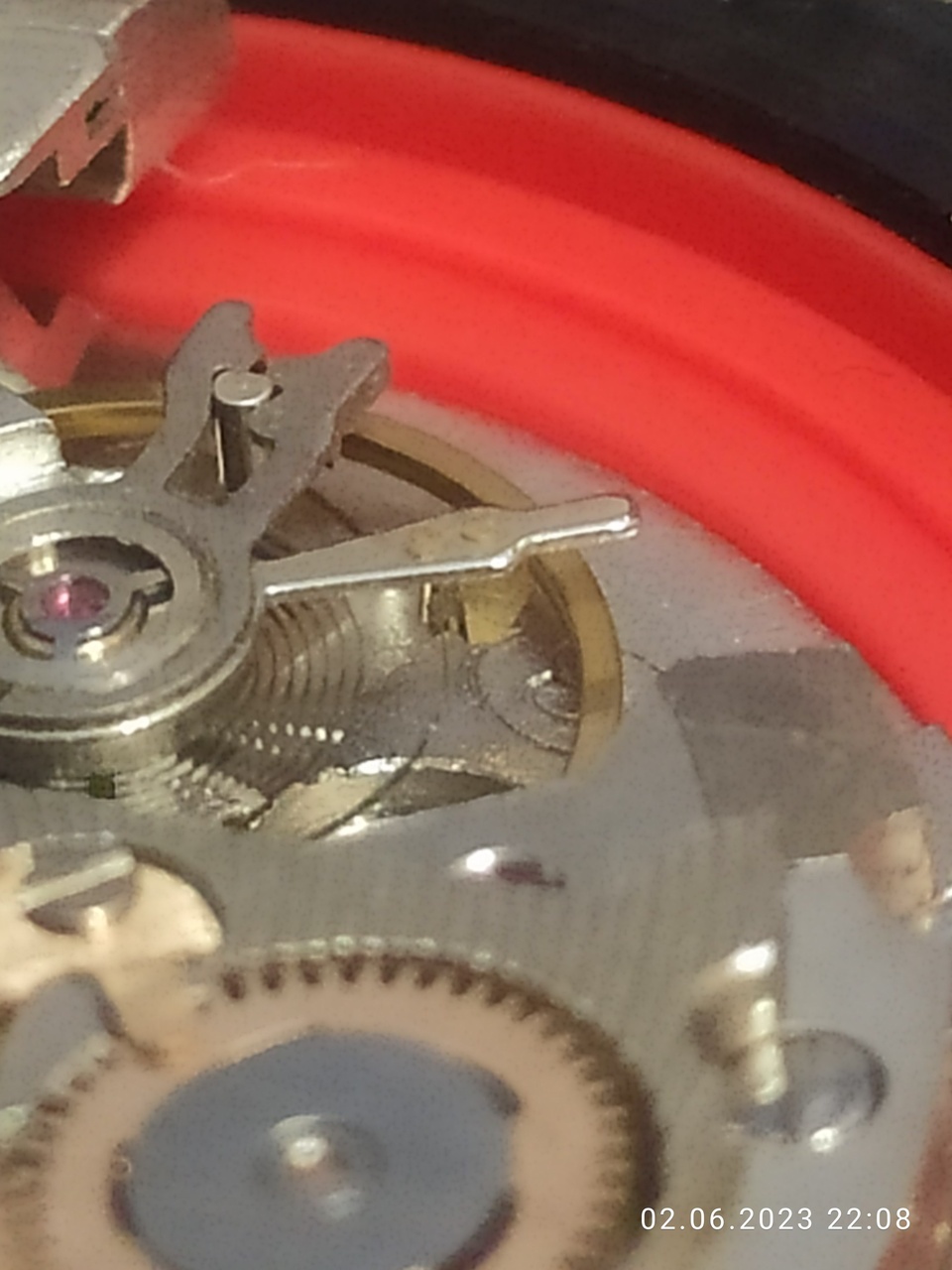

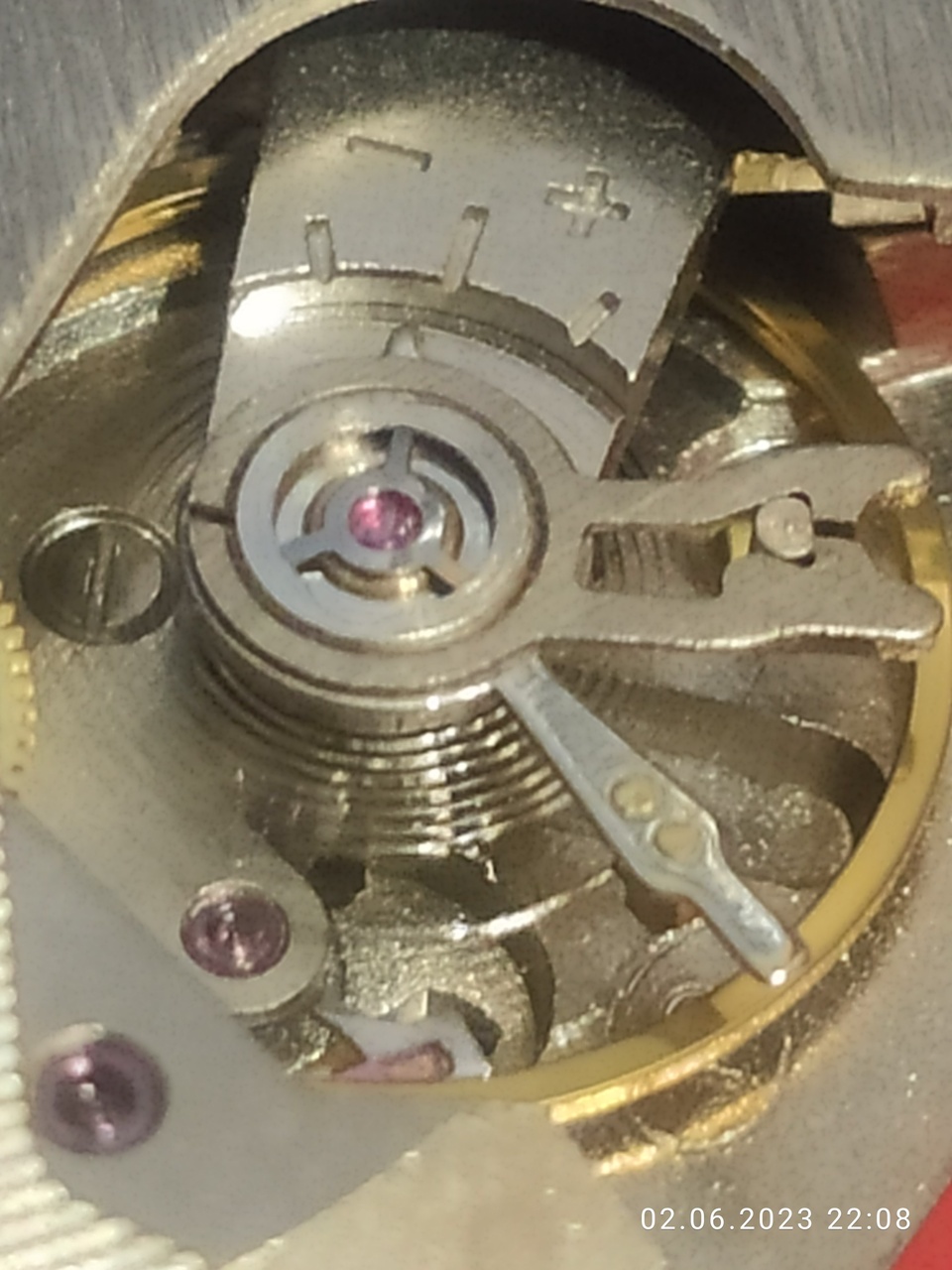

А зачем спускать пружину, чтобы сфоткать спираль баланса?
Хочу поменять баланс на нормальный, заодно бы сфоткал вам спираль в спокойном состоянии
Камера плохо фиксирует кадр, всё смазано
ID:	3573871   Нажмите на изображение для увеличения

Сообщение от karpenkovasiliy Посмотреть сообщение
Чтобы поменять баланс, не обязательно спускать пружину. Колеса от раскручивания держит анкерная вилка, а не баланс
По этим фото ничего не видно
Можете уточнить, что делал вам первый мастер?

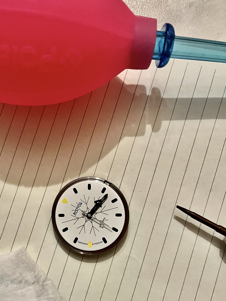

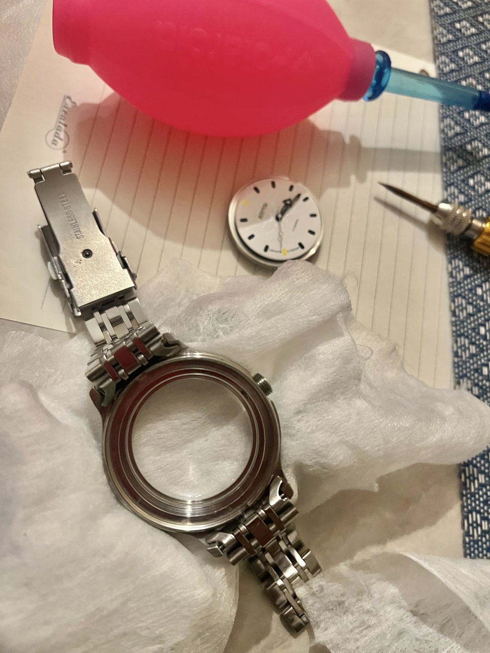

Не то чтобы ремонт - а исправление косяков.
С завода цифер зимней бананы был весь в грязи.
Разобрал. Грушей для чистки объективов почистил. Выяснилось что это кусочки металла.
Собрал.
Понял откуда он взялся. Корпус обрабатывал - сам Сатана. После сборки - весь цифер снова в металле. Очень крошится сам корпус. Полно заусенцев.
Есть на руках Восток того периода когда завод умирал - так там обработка корпуса лучше.
Чистил долго. Собрал. Цифер и стекло - идеально чисты. Дико доволен

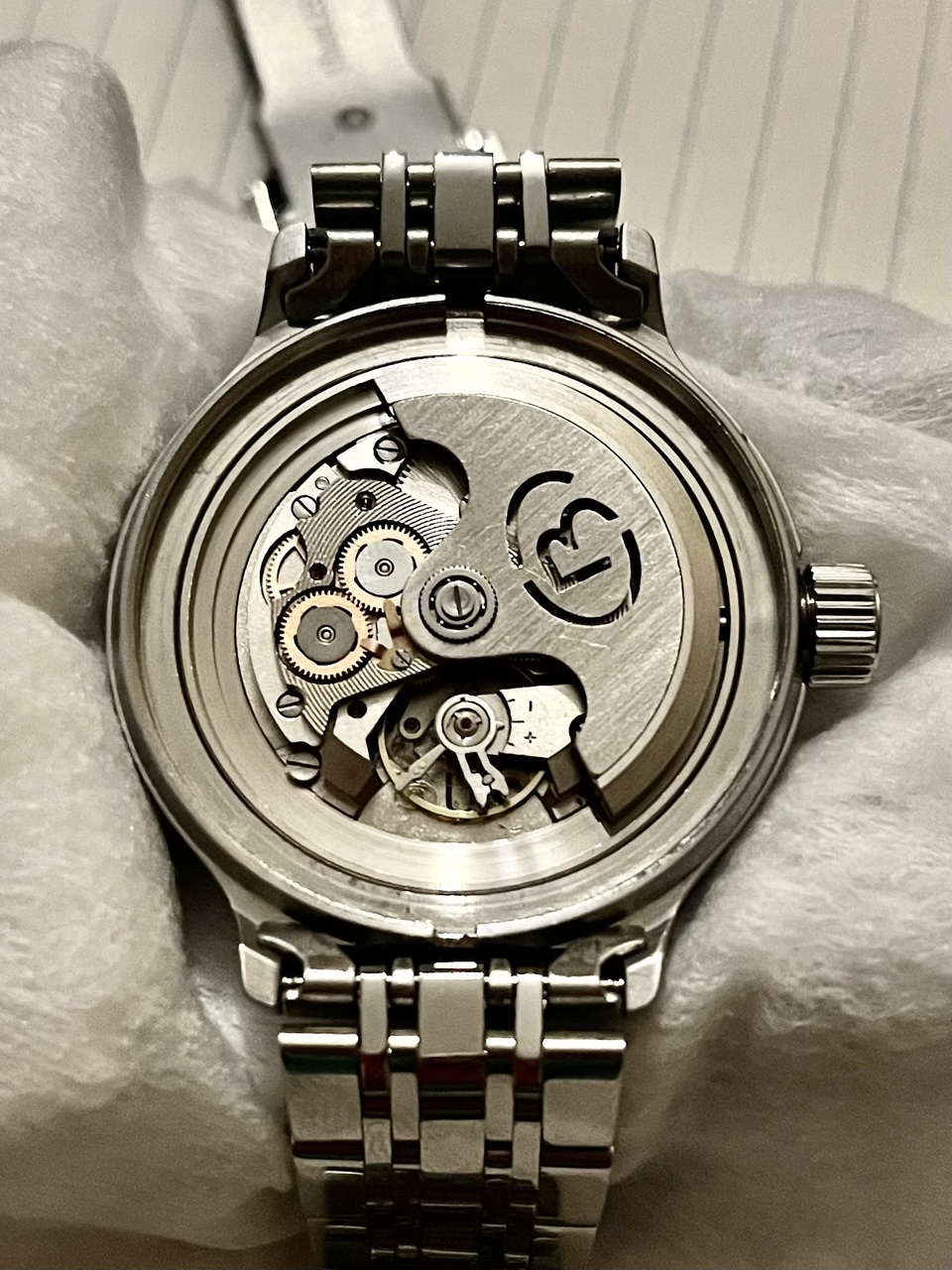

ID:	3573957   Нажмите на изображение для увеличения
ID:	3573958   Нажмите на изображение для увеличения

Сообщение от Sobesednik Посмотреть сообщение

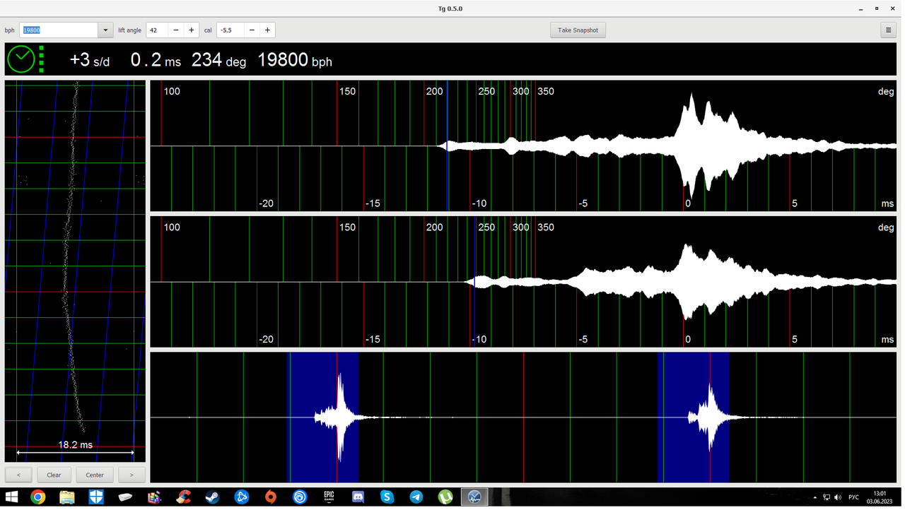

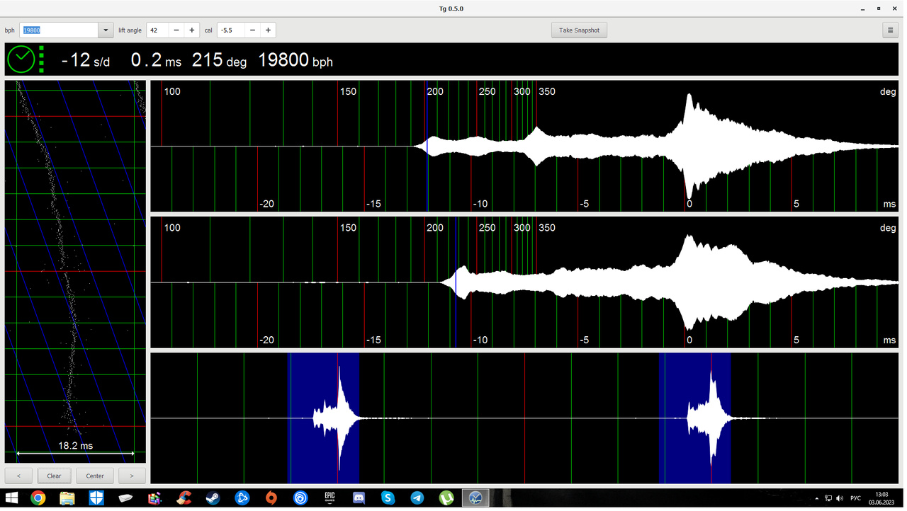

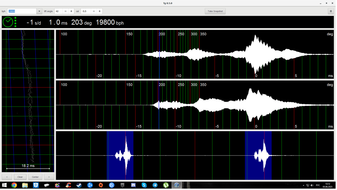

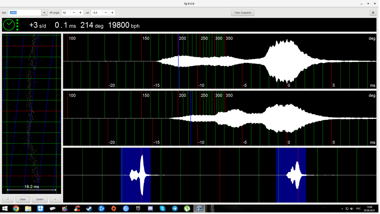

Первый мастер их просто размагничивал(но делал это как я потом понял не правильно, он клал на размагничиватель часы, включал его но не убирал часы пока тот работал),возможно делал что-то с градусником,в итоге он мне показал 0 сек циферблатом вниз на таймграфере и отпустил, вернувшись домой часы убежали на 30 мин за 2 часа.Я купил прибор как у него, сам размагнитил, часы размагнитились, но спешили. Отнёс другому мастеру, через неделю забрал, вроде всё было норм а потом часы разогнались, за ночь на 10 мин убежали, вернул ему, он их опять сделал, шли они сначала +10 сек, потом разогнались до + 30 сек, в итоге пришла пьеза и я увидел что у баланса нестабильная амплитуда.
Вчера разобрал часы, через лупу увидел что волосок прижат к внутреннему штифту градусника и не играет между ними, править волосок опыта нет вообще.
Баланс поменял уже сам, не спуская пружину, амплитуда постоянная хоть и маловата, разброс хода не такой большой, если надо потом скину показатели.

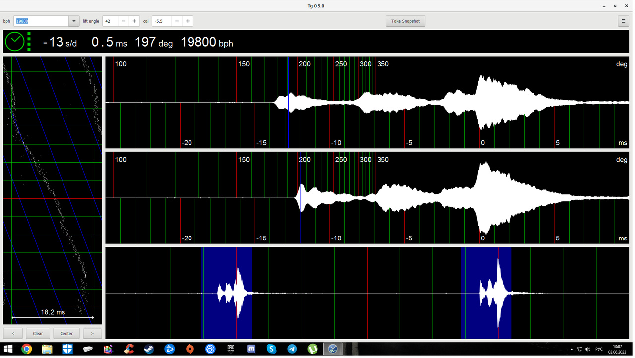

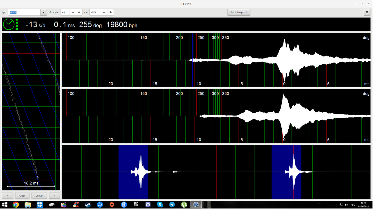

А вот новые показания
Изображения
Тип файла: jpg Цифер вверх2.jpg (242.2 Кб, 33 просмотров)
Тип файла: jpg Цифер вниз2.jpg (248.1 Кб, 23 просмотров)
Тип файла: jpg ЗГ вверх2.jpg (253.4 Кб, 29 просмотров)
Тип файла: jpg ЗГ вниз2.jpg (250.8 Кб, 26 просмотров)
Тип файла: jpg 12ч вверх2.jpg (241.6 Кб, 28 просмотров)
Тип файла: jpg 12ч вниз2.jpg (243.4 Кб, 24 просмотров)
