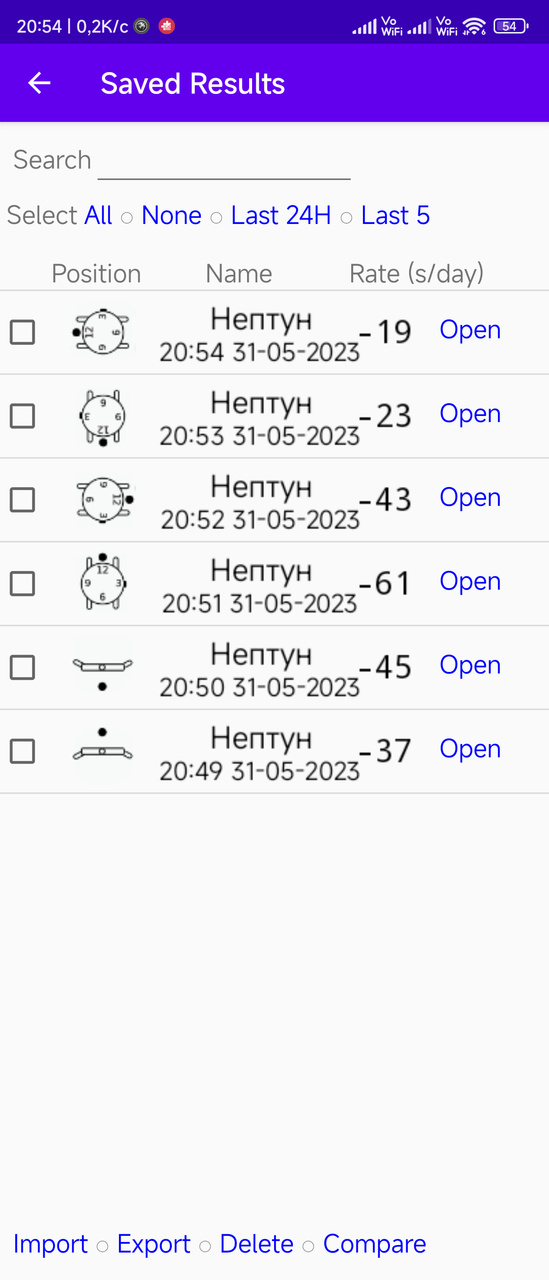

Вечер добрый. 2426.02Подскажите по телефону вот такие показатели. Часам месяц. Ежедневное ношение (прохожу пешком в районе 10000 шагов, далее офис и сплю в них. Убегают от минуты до двух в сутки, мне кажется, что то не так?

Сообщение от Sobesednik Посмотреть сообщение
сфоткайте крупно спираль баланса, который сейчас стоит в часах
смазка камней не может дать такой разброс
как вариант, перекиньте баланс на новый и посмотрите
Тоже интересно фото спирали. Но там амплитуда совсем тухлая, думаю из-за того ,что мех сухой и в барабане Великая Сушь. А с другой стороны - ведь мастера смотрели на приборе и ничего не заметили - прибор бы всё показал...... странно.
