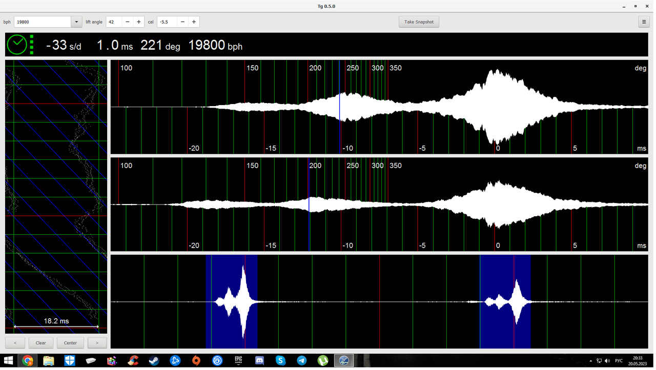

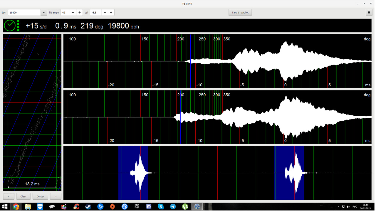

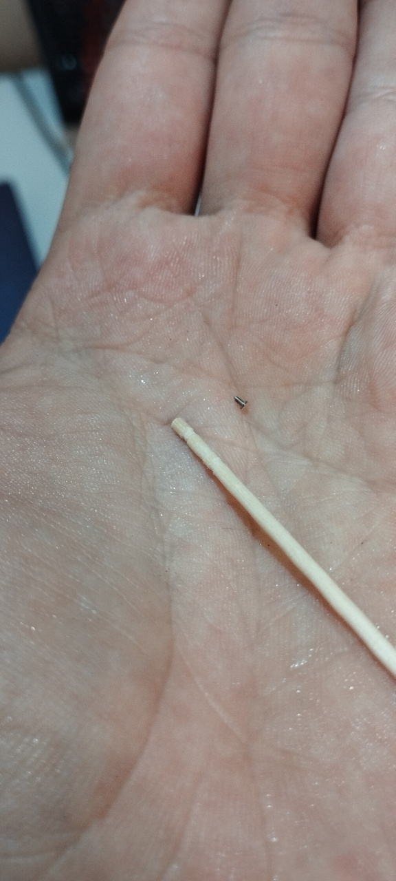

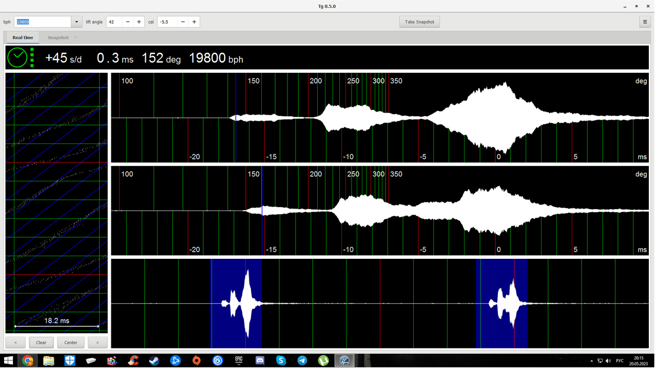

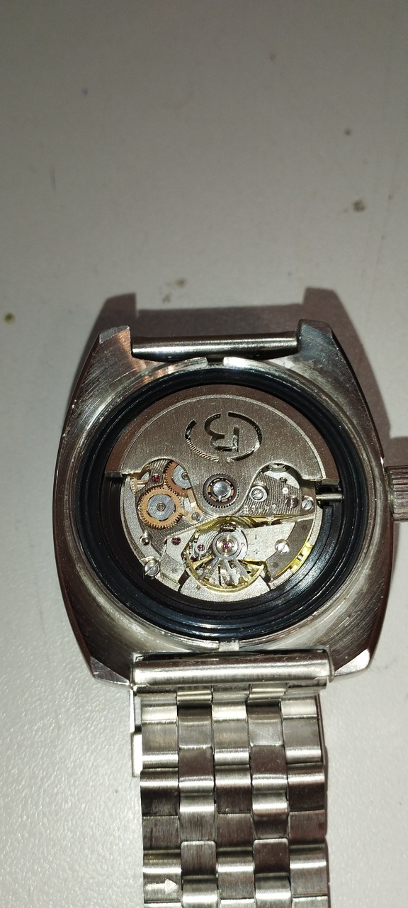

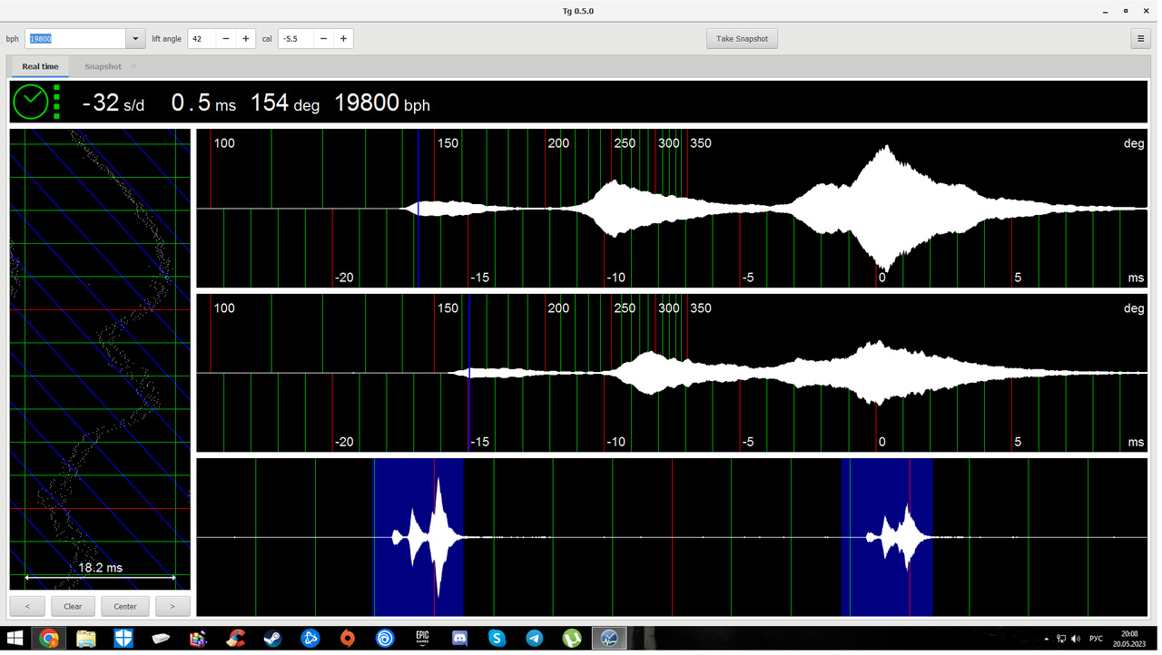

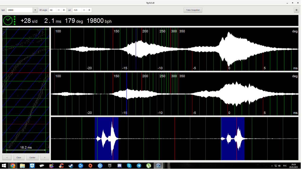

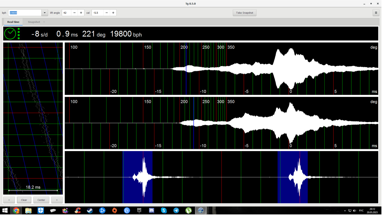

Давеча ни с того ни с сего встала купленная полгода назад амфибия. Ради интереса разобрал, и внезапно обнаружил причину поломки. Причина та же, по которой ваз-не машина, максимально российская причина. Выкрутился винтик, который, вероятно, не был нормально закручен на заводе, попал в пружину баланса и застопорил механизм. Винтик был извлечен и установлен на место. Спираль немного деформирована, но часы пошли. По телефонометру точность хода осталась в прежних рамках, зато выкачка снизилась до нуля. Даже не знаю, что сказать. Фото прилагаю.

Эти 2 пользователей сказали Спасибо! Victor63 за это сообщение:
abyrvalg3 (26.05.2023), Feeling Good (26.05.2023)
