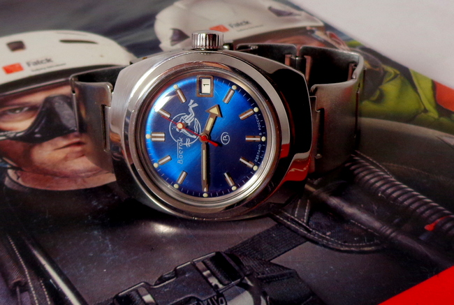

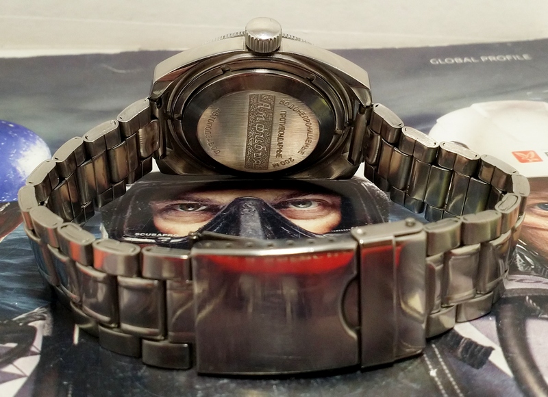

24 механизм как с автоподзаводом, так и без монтируется в корпус бочки без всяких проблем.
