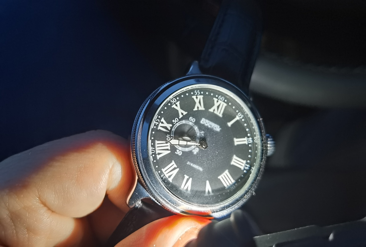

Смотрите, какая беда случиласьс новыми часами. Просто прогулялся часок, и рука вспотела, извиняюсь за подробности. Ну ремешок мокрый. Часы новые. Пятый день ношу. Через час после прогулки обнаружил пятно конденсата на внутренней части стекла. На стекле задней крышки сухо. Задняя крышка голыми пальцами не крутится. Ну на случай, если она была бы незакрученной. Через ЗГ попала влага? Думаю, что это не гарантийный случай. Что скажете, идти в мастерскую на обслуживание, пока ржаветь не начали? Или высохнет и пройдёт? У на часто на шоках и протреках, в сильные морозы, такие пятна конденсата появлялись. Но часы при этом годами работали. Но тут всё же механизм.

Подобная неприятность произошла и у меня по зиме с новенькими 581827 во время мокрого снега, хотя часы были полностью под рукавом плотной куртки. Ничего, через часа три-четыре полностью просохло, не оставив и следа. Особенно волновался за накладные цифры. Для себя просто решил эксплуатировать часы с подобной "влагозащитой" лишь в сухую погоду и особо не переживать, вспомнив подобные многочисленные случаи и со старенькой Ракетой на 2609 восьмидесятых годов, которую носил немало лет. Фото часов (с серебристым циферблатом) есть у меня в альбоме, если интересно.

В 550 корпусах есть такое, не понятно почему. Когда заказал себе 931 (вроде бы март месяц был) после коробки конденсат образовался на второй день. Ключом попыхтев открыл крышку (закручена очень старательно), проверил, всё норм, закрутил и влага за несколько минут ушла. Через некоторое время знакомый заказал себе модель 095 (август-сентябрь) и у него так же после коробки на второй-третий день появился конденсат на стекле. Но он крышку не откручивал, через пару дней влага ушла.
