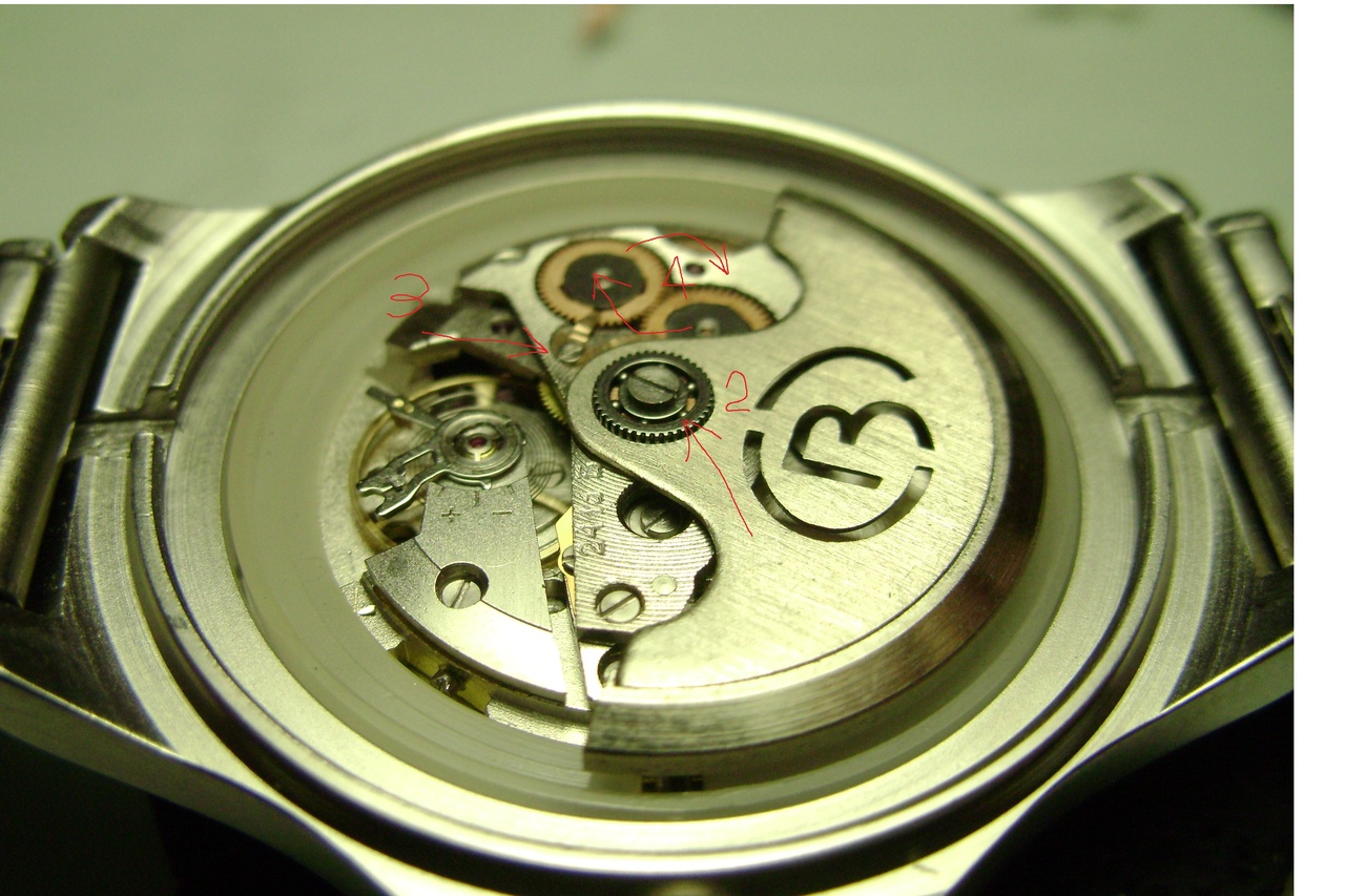

А подскажите мне вот такой вопрос. на мехе, в 55-ом корпусе грузик автоподзавода свободно крутится против часовой, а вот по часовой, прокручивается, только если тряхнуть часы. Я про подобное слышал в двух роликах на ЮТ. у Частора и СИБИРСКАЯ НОВАЯ. И чёт в коментах не весело, а у второго вообще с повреждением моста. Мне верить, что "само пройдет" или собирать баулы в сервис?

Уже несколько раз на этом форуме советовали поменять местами шестеренки автоподзавода.

минутная и часовая встанут
секундная - другая
Сообщение от BaJIbDeMap Посмотреть сообщение
да, начинать надо с этого. В 99% случаев помогает
там делов на 5 минут:
1. снять крышку
2. отвинтить 1 винт и снять ротор АПЗ
3. отвинтить маленький винтик крепления реверсивных колес АПЗ
4. пинцетом вынуть колеса и поменять их местами
5. собрать в обратном порядке
6. проверить работу АПЗ

Я сейчас, скорее всего, вредный совет дам. Я смазывал оси реверсивных колёс смазкой, гуще, чем часовое масло. Обмен колёсами не понадобился. Предварительно надо убрать старую смазку с осей и колёс и нанести новую, очень мало.
