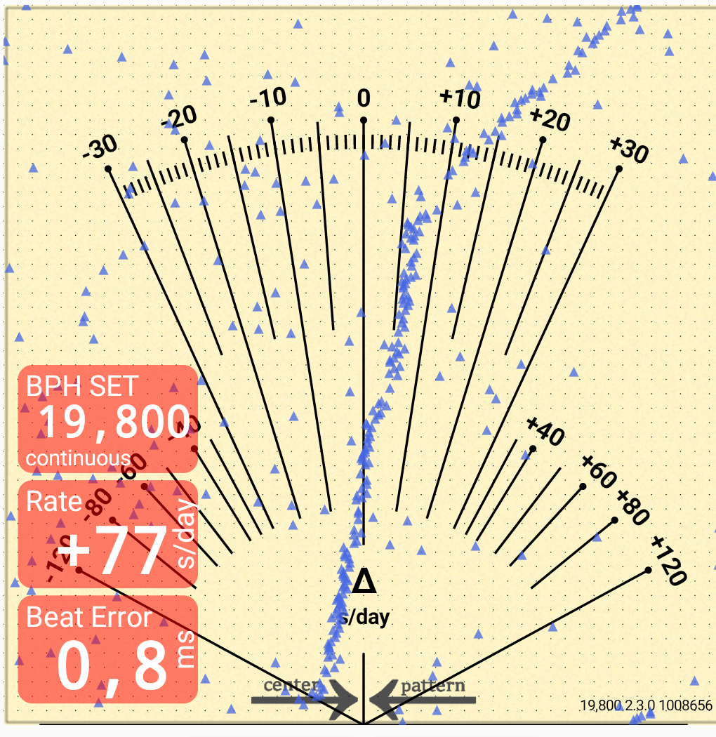

Приветствую!
Около года работал мех 2435, потом полежал пару месяцев. После перерыва стала плавать точность хода. Промерил Watch Accuracy, увидел картину в прикрепленном: начальный участок +12сек - положением 12 вверх, верхняя треть с отклонением +77 сек - ЗГ вверх.
Эпичное отклонение хода только вблизи положения ЗГ вверх. Ход плавает пару недель от -10 до +50 в день.
Прошу совета старожилов: что-то ломаное, и пора сдавать на замену меха? Или забить, и само исправится/притрется?

Сообщение от SamVimes Посмотреть сообщение
Для начала попробуйте размагнитить. Похоже на слипание спирали баланса.
