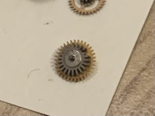

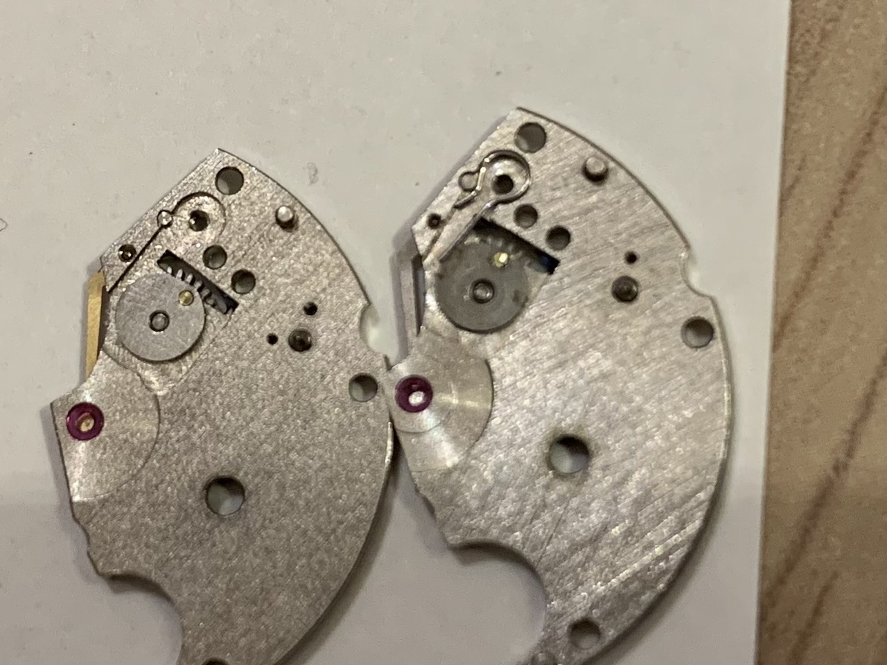

Здравствуйте! Подскажите, в чем причина частых поломок Колеса подзавода третьего с колесом храповым часов Восток с автоподзаводом? Как исправить? Спасибо!
Возможны повышенные нагрузки на него. Проверьте где может заедать заводной барабан, не заклинила ли пружинка, которая расцепляет колеса ручного завода от заводного барабана

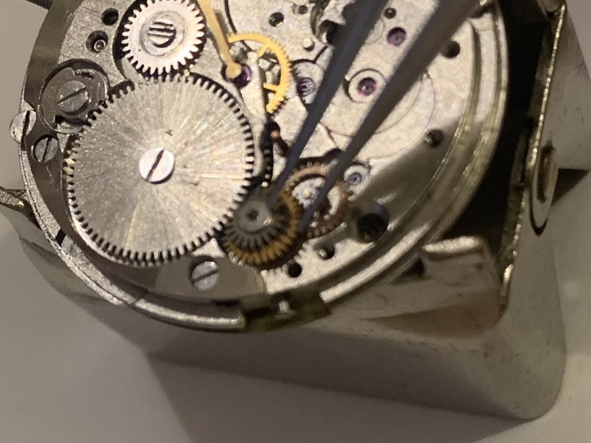

Разбираю старые часы. на двоих нет пружинки поджимающую заводное колесо (думаю или утрачены или их не нужно?). На видео инструкции увидел пружинку, поставил ее. Вы о этой пружинке пишите?
да
скорее всего, они улетели при предыдущих чьих-то попытках ремонта
если не расцепить контур ручного завода, АПЗ будет клинить об него. Результат - сломанные зубья
