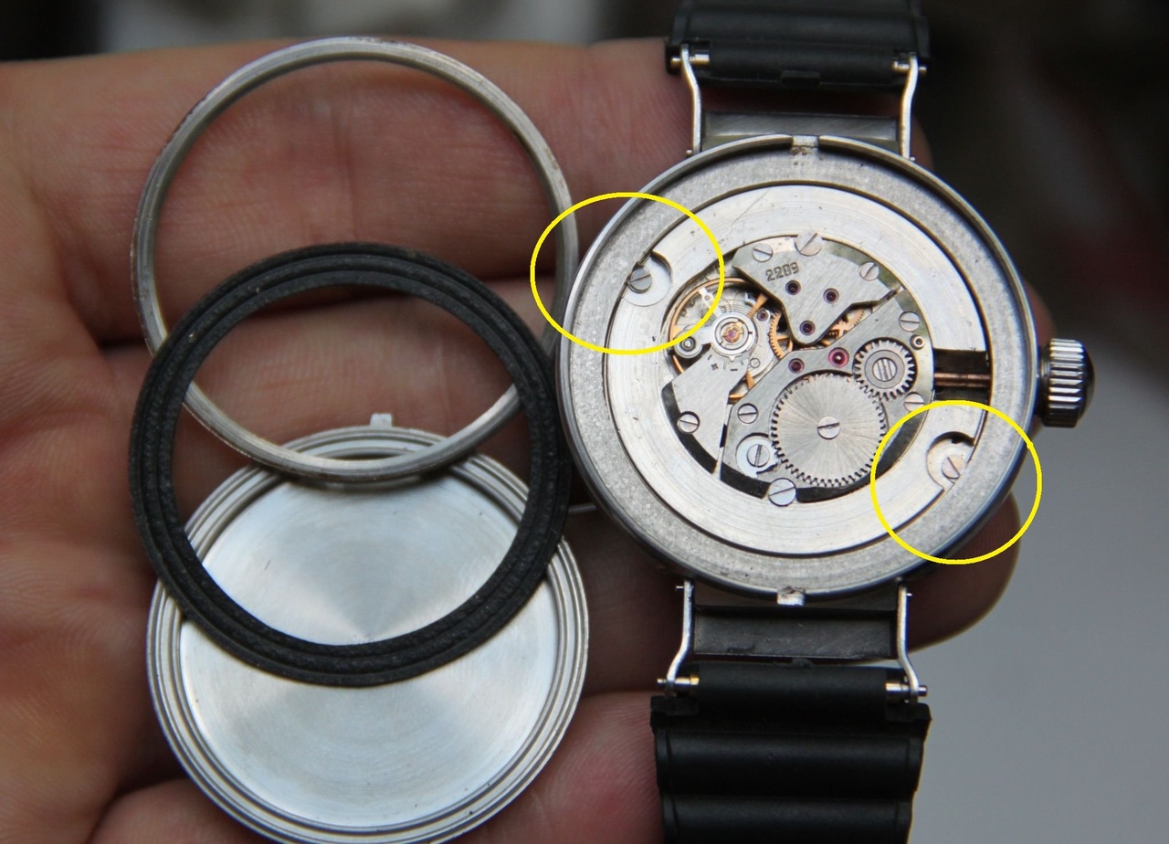

Здравствуйте, подскажите есть восток ушастые хочу поставить механизм 24ХХ возможно-ли осуществить мечту, проблема в не стандартной гильзы у востока "Ушастых" подходит только 22ХХ мех.

IceSleen не у вас одного такая мечта, сам вожусь с аналогичным вопросом.
Либо брать современную пластиковое/стальное кольцо и стачивать до 30,5-31 мм, либо искать от партнеров и сверлить отверстия под ушки.

Пробовал стачивать кольцо от стандартной Амфибии с 31 до 30,5 проблема теперь не встает зв головка) так как 24ХХ он длине чем 22ХХ

Странная затея. В чем смысл замены механизма в ушастой?
