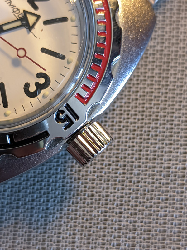

Усем привет! Вот такая обнова прибыла сегодня, есть вопрос. Заводная головка закручивается не вплотную к корпусу, так должно быть или нет? Заранее благодарю за ответы.

Сообщение от Peace Duke Посмотреть сообщение
Упор заводной головки в корпус нежелателен. Зазор гарантирует полноценный обжим резиновой прокладки герметезации.
Если головка упрётся в корпус, будет непонятно, с какой силой прижата прокладка.
