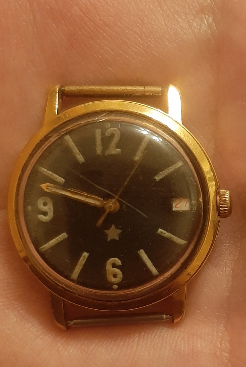

Подскажите, а какие есть возможности по реставрации циферблата для командирских часов на 22-м механизме? Сталкивался кто с такой задачей? Куда можно обратиться?
Картинку приложил.
