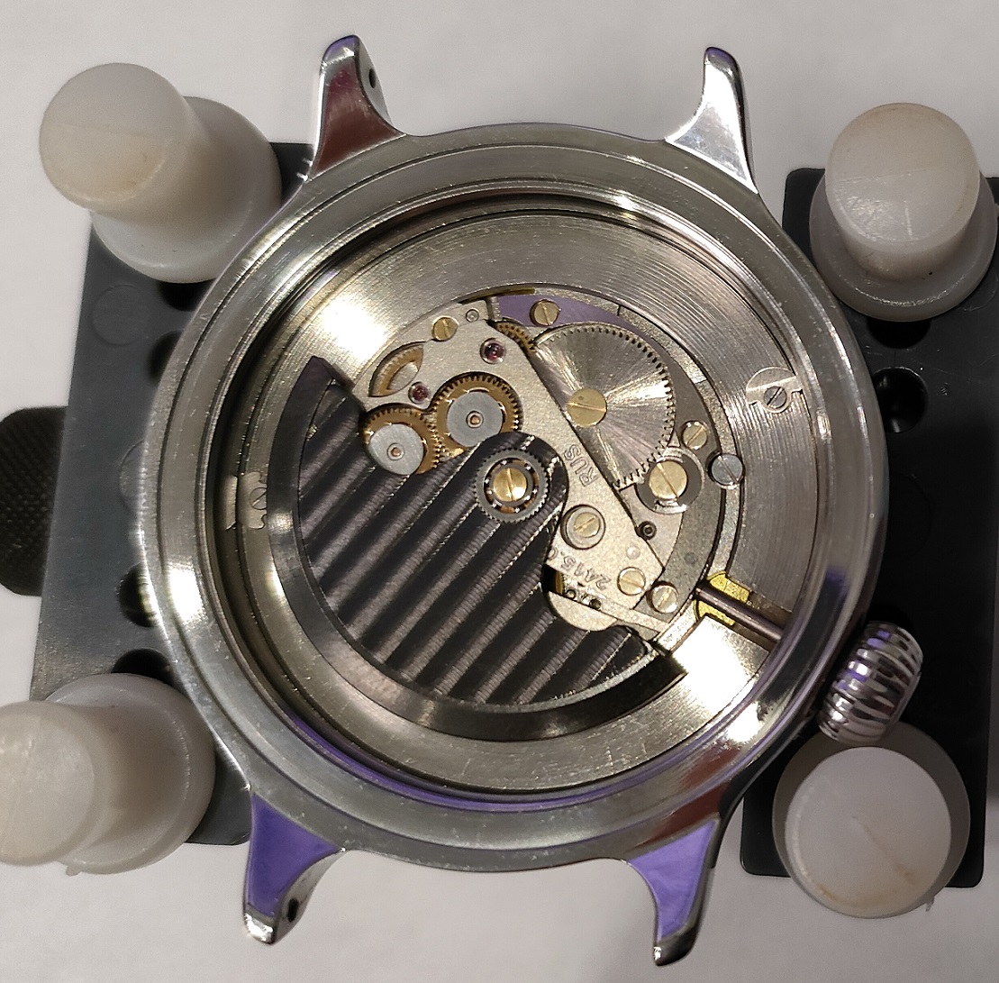

Сообщение от YuranS Посмотреть сообщение
Просто кнопка не защелкнулась, подтолкните вал пинцетом в сторону механизма, до щелчка кнопки.
Сообщение от Andrey M Посмотреть сообщение
Вал свободно болтается в головке, поэтому нужна определённая сноровка. Либо тонким пинцетом хвататься за сам вал и продвигать слегка поворачивая, чтобы попасть в нужное положение в механизме.
Вроде вал и так встает до упора, по крайней мере дальше не вставляется. И ещё заметил что часы ходят без заводной головки, а когда первый раз разбирал они останавливались после вытаскивания ЗГ.

Сообщение от Kukushkin13 Посмотреть сообщение
Я подталкиваю вал острием тонкого ножа. Пинцет скользит.
