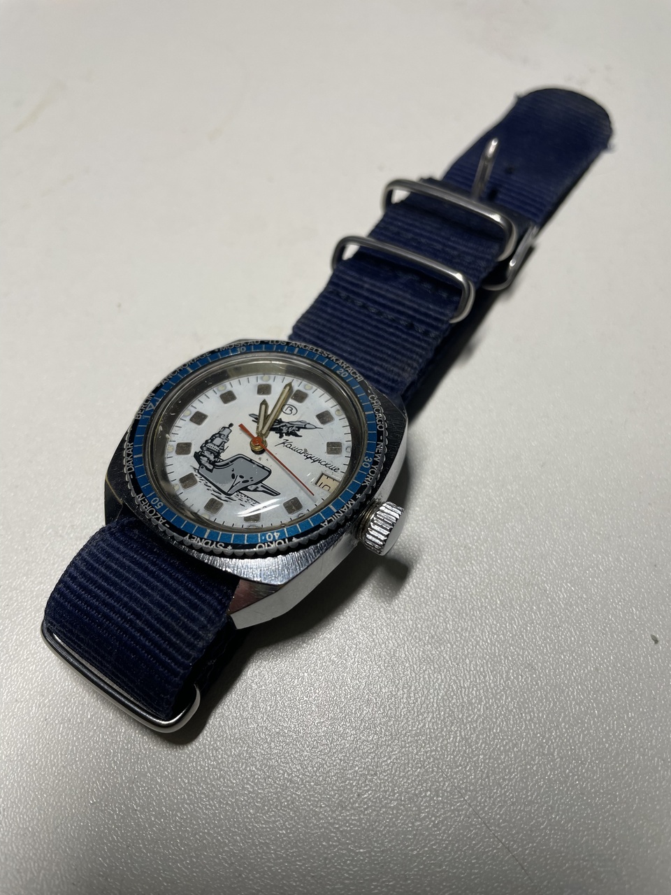

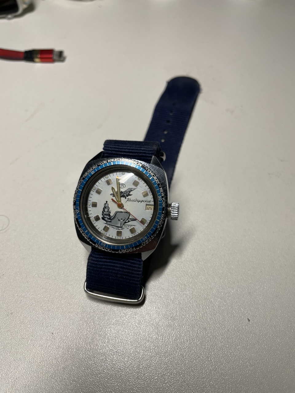

Извините,не нашёл поиском,вдруг кто делал такое-надо укоротить заводной вал на российских командирских 2414. Вижу так-отпиливаю пару мм, склеиваю моментальным клеем с содой? Облудить оловом? Надо, чтобы ключ после сращивания выполнял свои обязанности

Сообщение от Serga76rus Посмотреть сообщение
На вашем заводном валу головка обычная, или как на амфибии?

Сообщение от Sobesednik Посмотреть сообщение
Эээ.обычная головка- у меня на командирских Россия и на бочке советской 090 одинаковые.
Сделал так- взял на дремель круг отрезной 2мм, прорезал ключ(-2мм как мне надо), подобрал штифт внутренним диаметром примерно как ключ, отпилил его 3-4мм, насадил на обрезок ключа со стороны головки,капнул внутрь секундный клей,вставил второй конец ключа,поджал немного пасатижами.
Получил ключ короче. Плохо что при закручивании в футор иногда останавливаются часы. Но может проблема механизма- при заводе ключ проскакивает, заводит кое как. Иногда сами останавливаются произвольно.
Вообще, делаю котлету: корпус гдровская рухля, футор и механизм от востока. Вообще такое делаю первый раз, с часовым делом никак не связан. Главное появилось ощущение, что возможно все сделать.
Пока в процессе. Планирую менять циферблат, стрелки, видимо и механизм придется тоже.
