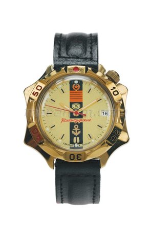

Вопрос знатокам: этот цифер нормально встанет не только в 53 корпус?

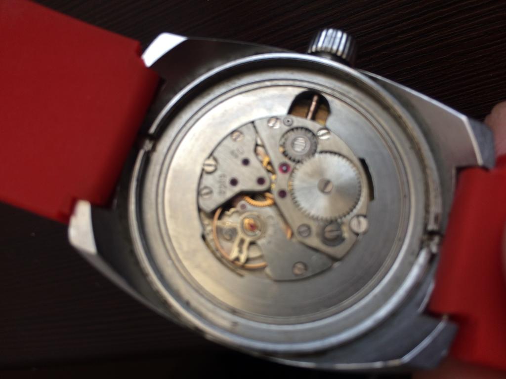

разобрав недавно 3 советские Бочки 2209, обнаружил, что толщина проставочных колец у них разная.
на фото - проставочное кольцо образует одну плоскость с корпусом, чтобы на эту плоскость плотно легла резиновая прокладка
так вот, одно из колец почти на 1 мм толще, и выпирало над корпусом, из-за чего в корпус попадала вода через неплотно прилегающую прокладку
отчего вдруг ЧЧЗ понадобилось делать кольца разной толщины?

Сообщение от gleboris Посмотреть сообщение
Встанет только в корпуса с таким же расположением ЗГ, в корпусах с зг на 3 часа будет стоять под наклоном, на месте 12 часов будет 10 (примерно).
