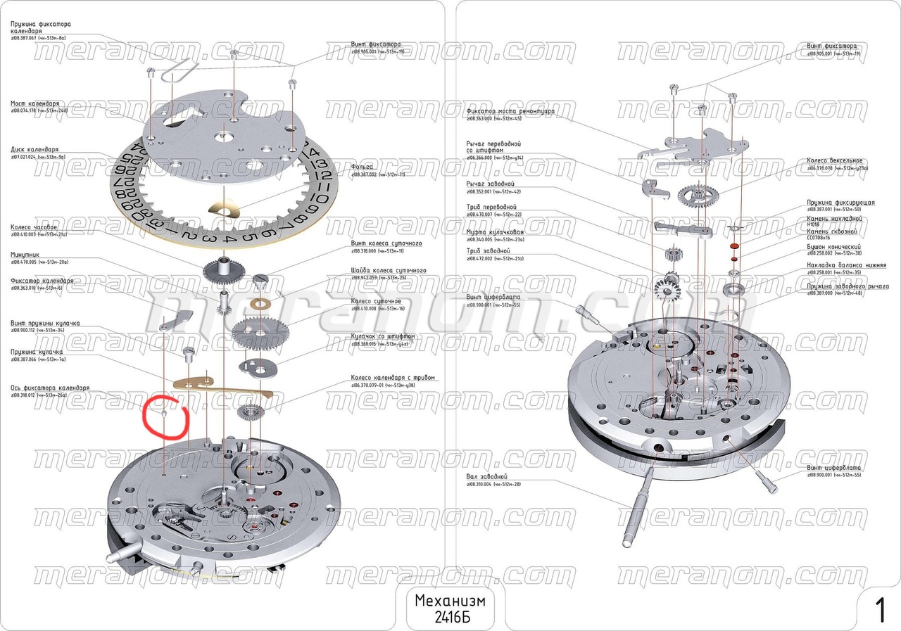

Друзья мои! Я правильно понял что механизм 2426.12. это мех без календаря но мост календаря есть. Возможно -ли поставить детали календарной системы на этот механизм , превратив его в полноценный 2426.02?
Да, можно. Сложность может вызвать установка оси фиксатора календаря. Слишком мелкая она
Отверстие под нее в платине есть

И, если вы хотите собрать Космодайвер, то нужен диск календаря с датой "на полпятого"

Готовьтесь приколхозить ось фиксатора календаря, а так вроде без проблем
В чём будет сложность? Посадочное место под ось есть? Я так понял надо вытащить ось из донора и насадить ?
Вложение 3512669
О! Спасибо! Пока писал вопрос вы уже всё дополнили.
Да, диск такой есть , причём чёрный как надо.
Думаю вытащить ось из донора будет сложнее чем поставить.
Ещё раз благодарю за схему!
Когда будете вставлять эту ось, платину положите на опору. Ее легко погнуть

Если есть возможность, пожалуйста, померьте ось микрометром или штангелем. Можно будет подобрать из хвостовика сверла.
проще купить эту ось
она была в продаже у Романа Липатова. Стоила копейки

У меня сверла в столе лежат, так что проще у всех разное.
К сож. таких возможностей нет. Буду пробовать смело но аккуратно тащить и ставить.
