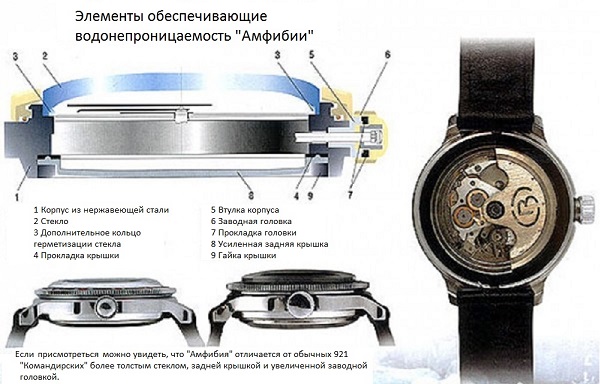

Сообщение от Alexandr1906 Посмотреть сообщение
Спрошу еще вопрос. По стеклу. Недавно менял стекло на шестигранке. Сам к мастеру не носил. Стекло снял с донора, современных востоковских 110 корпус. Запресовал до упора, но между цифером и распорным кольцом зазор остался.
вы не этот зазор смотрите. а зазор между кольцом и корпусом со стороны стекла.

Сообщение от Sobesednik Посмотреть сообщение
Вложение 3512151
У меня зазор большой между цыферблатом и кольцом которое вставлено в стекло. Не обращал внимание он был раньше или нет. Стекло заменил и обратил внимание.
Выньте механизм из корпуса и изнутри посмотрите, плотно ли прилегает к поспдочному месту кольцо стекла. Там хорошо все видно
И проверьте теперь герметичность после замены стекла. положите на ночь корпус в сборе без механизма в воду Пара человек, "очень близких к ЧЧЗ", говорили, что на заводе стекло сажают на клей (не УФ)
