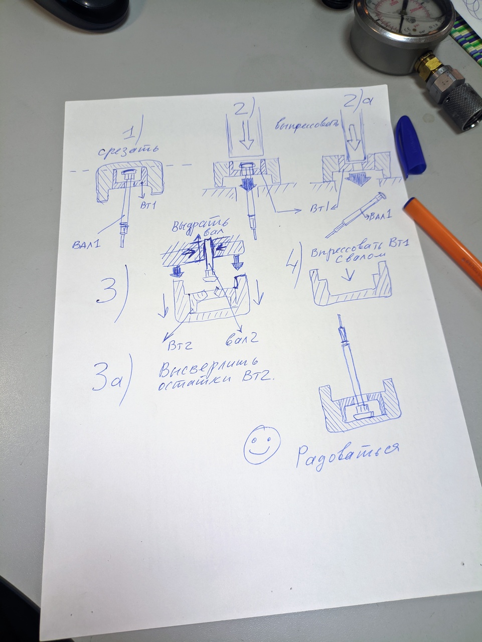

Я высверливаю втулку специально заточеным резцом в часовом токарном станке. После этого у меня остается целая заводная головка и целый заводной вал. Это дает мне возможность заменить при необходимости вал на другой . Для этого нужна только донорская втулка от стухшей головки командирских.
Но выдрать или откусить однозначно быстрее.

Сообщение от saiLor2256 Посмотреть сообщение
На фото внешняя часть ЗГ с накаткой будто отдельно от внутренней. Это так?
Нет, это просто причудливая деформация от накатки.

Если нет токарного станка и есть две головки, будет несколько проще это сделать, из одной можно достать целый вал со втулкой, просверлив (распилив) саму головку, а из другой, вырвав вал и высверлив втулку, получить головку.
Но пока не ясно, зачем все эти манипуляции?
Чтобы возрадоваться, в удовлетворении глядя на результат своего труда.

Сообщение от NSGV Посмотреть сообщение
ЗГ надо сделать термообработку. Чтоб побежалость получить.

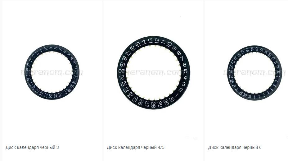

Подскажите какой из этих 3хНажмите на изображение для увеличения
ID:	3509271 подойдет к механизму 2426.02 ? Или все совместимы?

К механизму подойдут все, разница в окошке даты на циферблате.
Я так и думал, тот 4\5 изначально хотел поставить в космодайвер, но появились сомнения).
