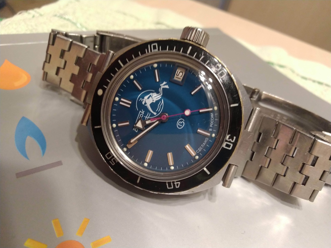

Ещё вопрос, был ли у советской восьмигранки вариант циферблата "мужик в пузыре"? На картинках в гугле в основном встречаются т.н. "снайпер" и "штурвал".
  #3059
Старый 23.12.2022, 14:19
NovAlex NovAlex вне форума
Регистрация: 30.03.2019
Адрес: Россия Великий Новгород
Сообщений: 662
Сказал(а) спасибо: 3,013
Поблагодарили 2,905 раз(а) в 410 сообщениях
Сообщение от los chajniks Посмотреть сообщение
Нет, в каталогах не встречается. Изначально стоял в браслетном 9370, потом в 420 перекочевал в перестройку.
На фото 9370, только цифер и стрелки новые, оригинальные советские время не пощадило
