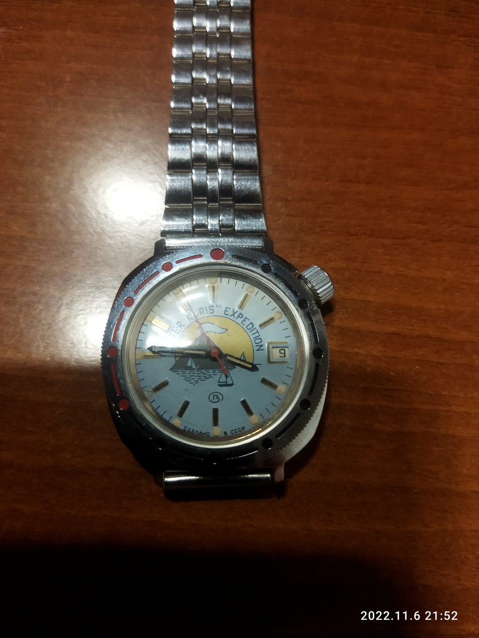

Достались мне вот такие часы. (не знаю, доступно ли изображение). Навреное, это Командирские. Механизм внутри не пронумерован.
Вопрос - хочу заменить циферблат. Здесь какой подойдет? От Амфибии можно или только от Командирских? Играет ли значение что заводная головка не на 3 часах, а на 2-х?

Alex 2022 У вас редкий циферблат, посвященный какой-то экспедиции, да еще и сделан в СССР, я бы ничего не менял, в таком виде эти часы имеют хоть какую-то условную ценность. Да и поменять на что-то приличное будет сложно, нужен циферблат от часов с таким же расположением ЗГ, отдельно такие циферблаты в продаже редко бывают, а если и бывают, то это танчики-самолетики.. этот циферблат гораздо интереснее. И браслет вроде сохранился - чисто винтаж, я бы оставил.
