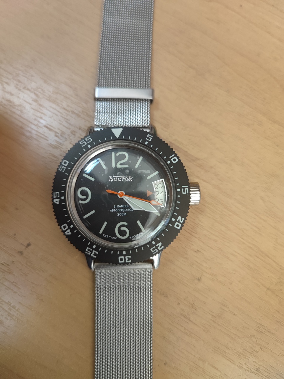

Уважаемые знатоки, есть вопрос. Имеется циферблат и часы. Встанет ли этот циферблат? Часы в корпусе 420, механизм 2416.
Нашелся мастер, который срастил запчасти в кучку. В Новороссийске.
Теперь часы выглядят вот так

Ну что же? Неплохо встали циферблат и стрелки от Петера! Молодцы вы, с мастером...

Сообщение от OlegDolg Посмотреть сообщение
Нет, это мастер молодец, в отличии от москоковских, которые сказали "это работать не будет". Я только подбирал запчасти...
