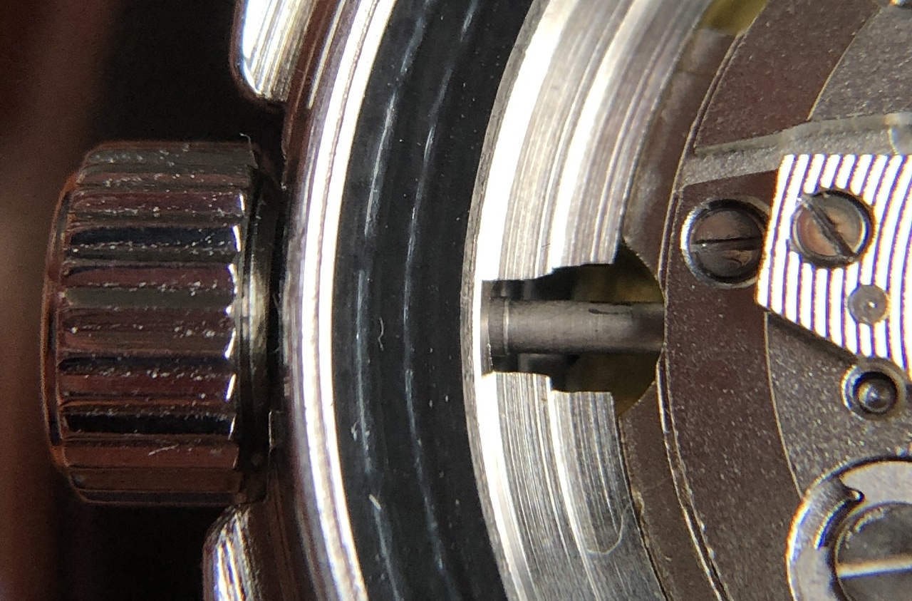

Сообщение от Sobesednik Посмотреть сообщение
есть третий вариант - зайти в обычную мастерскую (плюнув на гарантию) и исправить этот косяк за полчаса
заводной вал сами не меняли? все выглядит, как будто он коротковат для 710 корпуса (емнип, есть 2 длины валов у Востока)
Вал не менял, ничего не менял, новые часы, позавчера приехали.
А как это могут исправить в обычной мастерской? Замена вала? Он не запрессован в головку?

Сообщение от Riezen Посмотреть сообщение
от простой замены вала, до снятия стрелок, циферблата и календаря, чтобы посмотреть на узел ремонтуара
но, если часам 2 дня, отправьте их на завод. не дело за свой счет разбирать половину часов
но на пробу поставить другой заводной вал я бы попробовал. вал с заводной головкой - одна деталь

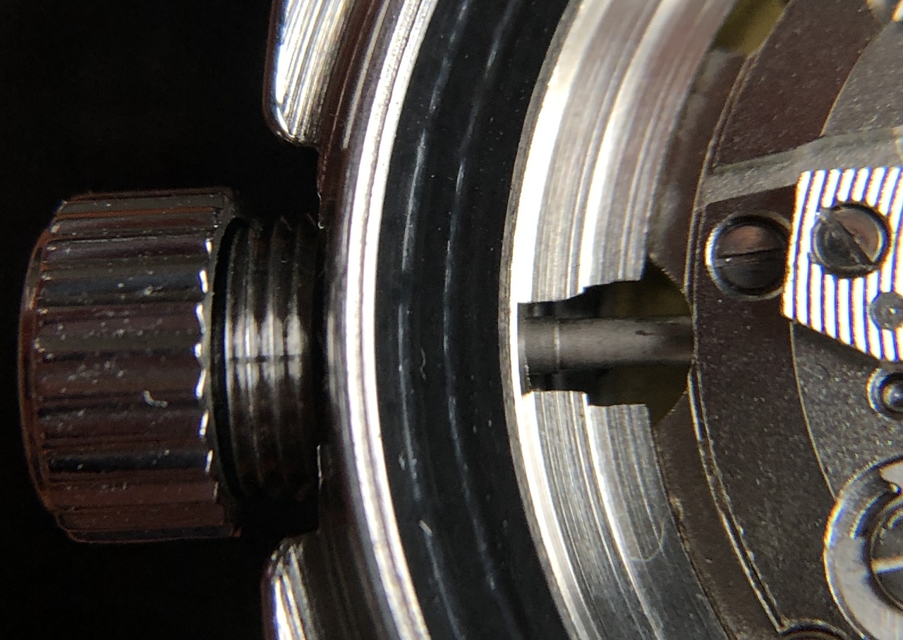

Riezen Сталкивался с такой проблемой - замена вала ничего не дала. Выход нашел такой - когда после установки времени вал не хочет возвращаться в позицию подзавода, то закручиваю головку максимально сильно, пока не почувствую щелчок, тогда открутив снова головку можно заводить (или просто закрутить, но уже с умеренным усилием). Проблему посчитал решенной, что там не так с ремонтуаром разбираться лень, подвожу стрелки не так часто.

Сообщение от YuranS Посмотреть сообщение
Это бывает с головками, на которых логотип. Можно попробовать стандартную, можно попробовать докручивать головку сильнее обычного, а можно немного сточить футор (на 0,3-0,5 мм, понемногу). Пыль только потом удалить надо.
раз уж вскрывать часы вы умеете, то попробуйте еще вот это: ослабьте 2 винта, крепящие механизм к распорному кольцу, и максимально прижмите механизм кв сторону заводной головки, и, удерживая так механизм, затяните обратно эти винты. Возможно, валу не хватает совсем немного, чтобы перещелкнуться в режим завода. И, как посоветовали выше, попробуйте закручивать ЗГ потуже
хотя у меня на 4х десятках Востоков такого ни разу не было
У меня на 2-х. И оба с покупными валами с логотипами.
Докручивал сильнее обычного. Через некоторое время резинки немного адаптировались и стало почти нормально. Но один футор я немного приласкал надфилем. На пару "десяток"
Это я первым делом пробовал, очень сильно пальцами закручивал, вал немного утапливается, но буквально на половину хода, нужного для правильного положения завода.
Попробую прижать механизм, посмотрю, что получится, завтра.
На первом фото вал в положении "завод", по ступеньке на валу видно его положение. На втором фото головка закручена, но валу ещё прилично не хватает.
