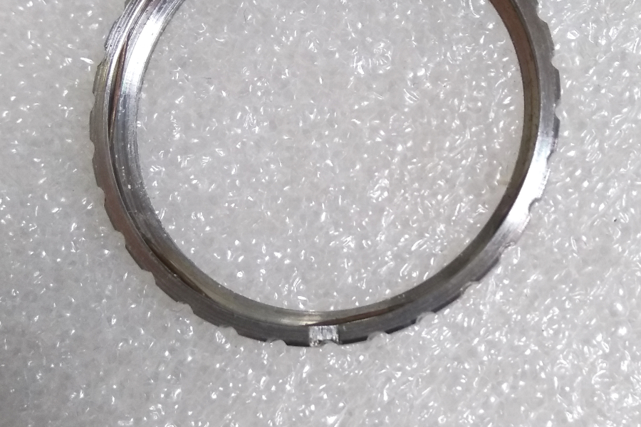

Сообщение от NSGV Посмотреть сообщение
Он загрязнился просто внутри, положите в тёплую воду с СМС (порошок, средство для мыться посуды) на ночь, покрутите, почистите старой зубной щёткой и ищите лыску. Она там есть. Туда лезвие ножа, обёрнутое скотчем, и пойдёт безель, никуда не денется.
После долгих попыток безель удалось снять. Чистый, но лыска находящаяся ровно на 12 часах очень узкая и находится ниже среза корпуса. Если знать, что она там, очень легко снимается узенькой отверткой.

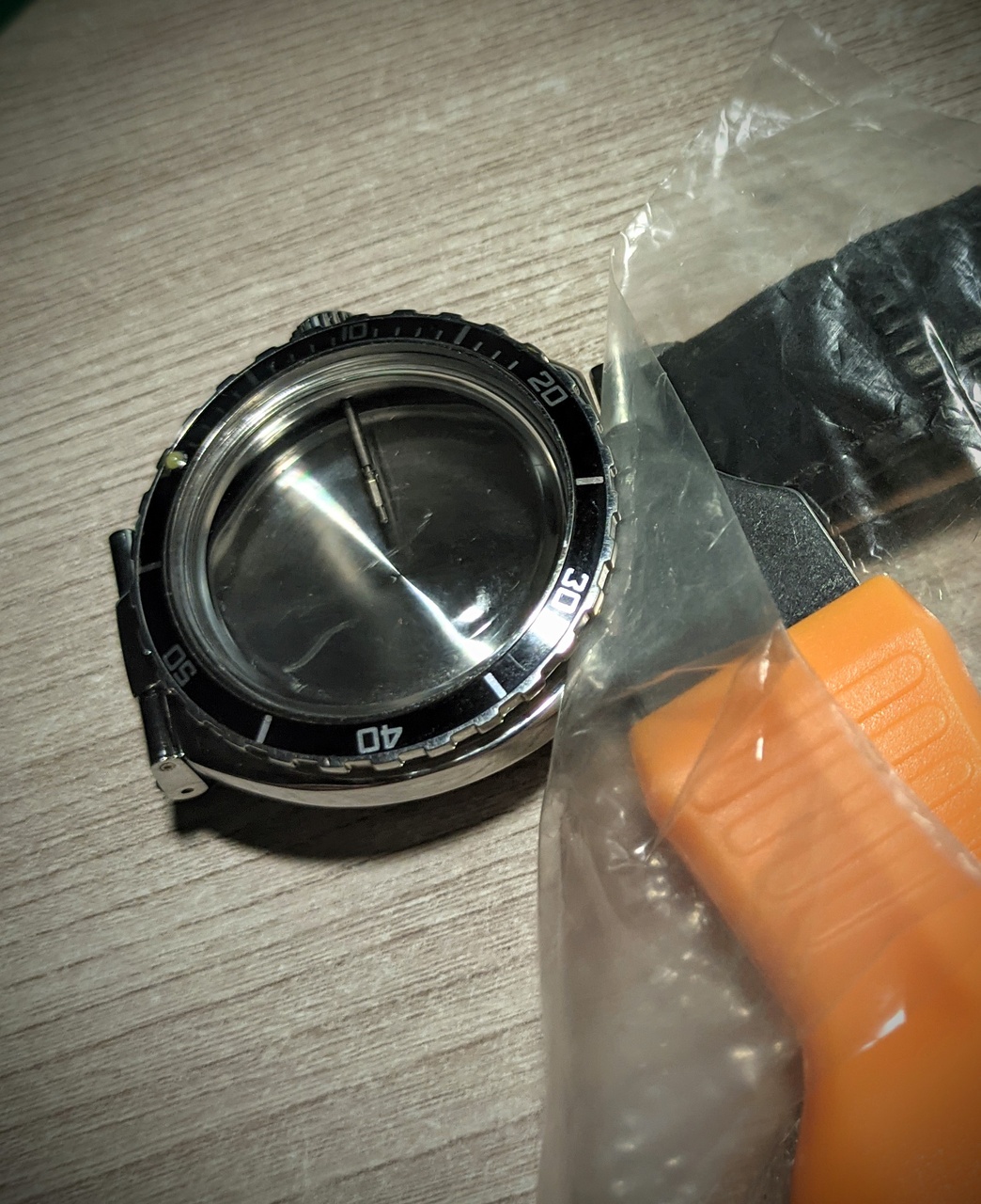

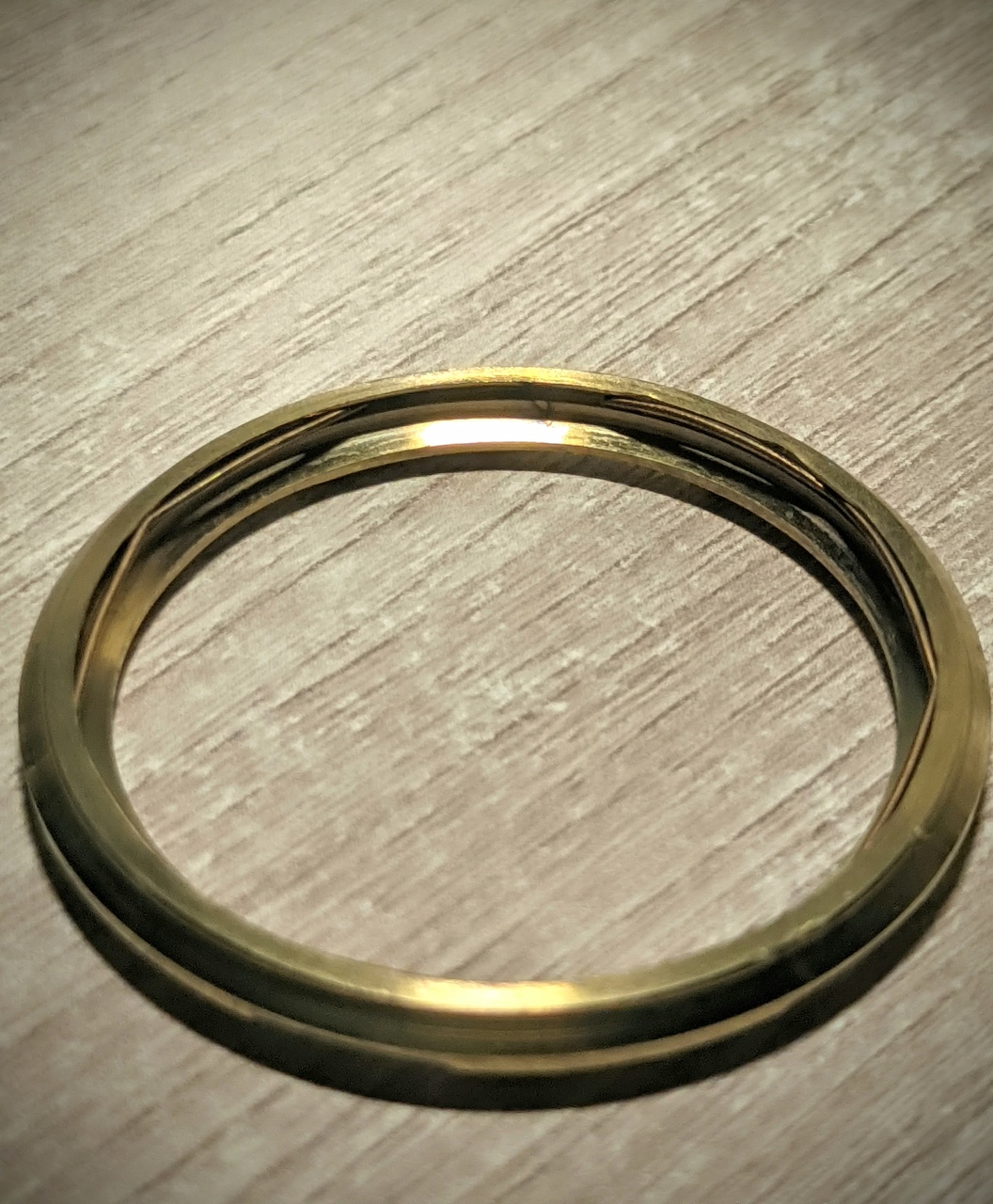

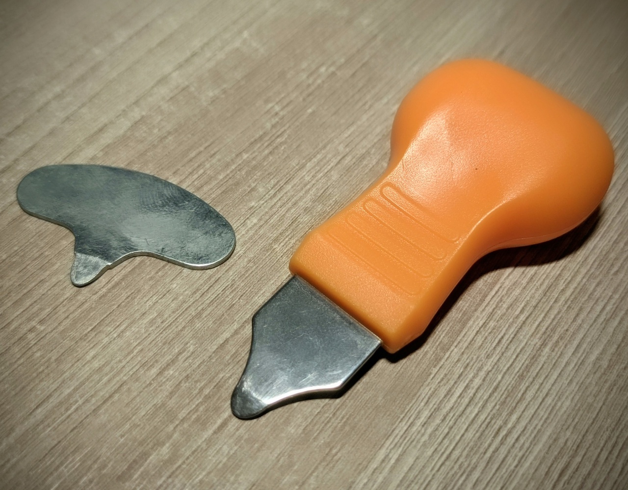

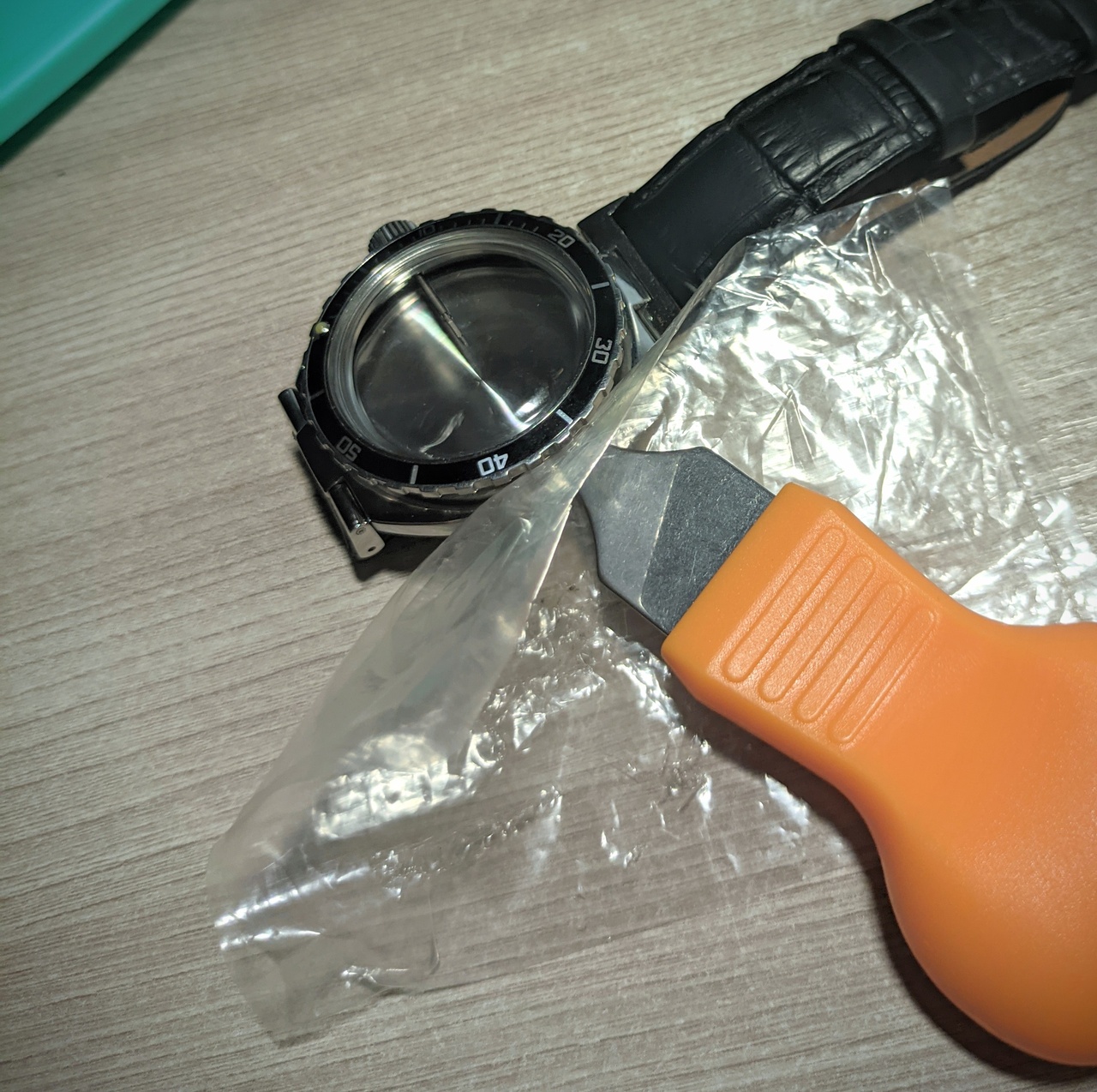

Сообщение от Taper Посмотреть сообщение
лыска ... на 12 часах очень узкая и находится ниже среза корпуса. Если знать, что она там, очень легко снимается узенькой отверткой.
Трудно искать узкую лыску ниже среза корпуса.
Особенно если её там нет
Инструмент для снятия безеля нужен от такой, как на фото 2.
В крайнем случае можно использовать ключ для открывания грецких орехов (пластинка слева). Хотя сам я открываю эти орехи плоской отвёрткой на швейцарском ноже (который 91 мм).
Но не будем отвлекаться: вставив "острие" инструмента под безель (фото 3), начинаем продвигать его вбок и одновременно вводим под безель боковую часть лопатки, прижимая изогнутую часть к корпусу часов (фото 4).
Затем продвигаем инструмент по окружности, не забывая плотно прижимать его к часам.
Безель обязательно снимется.
А с тонкой отвёрткой можно повредить нижнюю кромку безеля. Причём пружинкой - она выдавливает тонкую кромку безеля наружу (фото 5).

Все что Вы написали относится к современным корпусам. У бочки СССР безель утоплен. В моем случае на 0,5 мм, а лыска всего 2 десятки. Зазор между корпусом и безелем примерно 5 соток. Туда ничего не вставить не поцарапав корпус или безель. Это и вызвало мои первоначальные проблемы.
С лыской такой формы столкнулся впервые. Теперь зная где она находится, безель снимаю очень легко. От отвертки ничего не мнется. Еще раз фото моего безеля.
