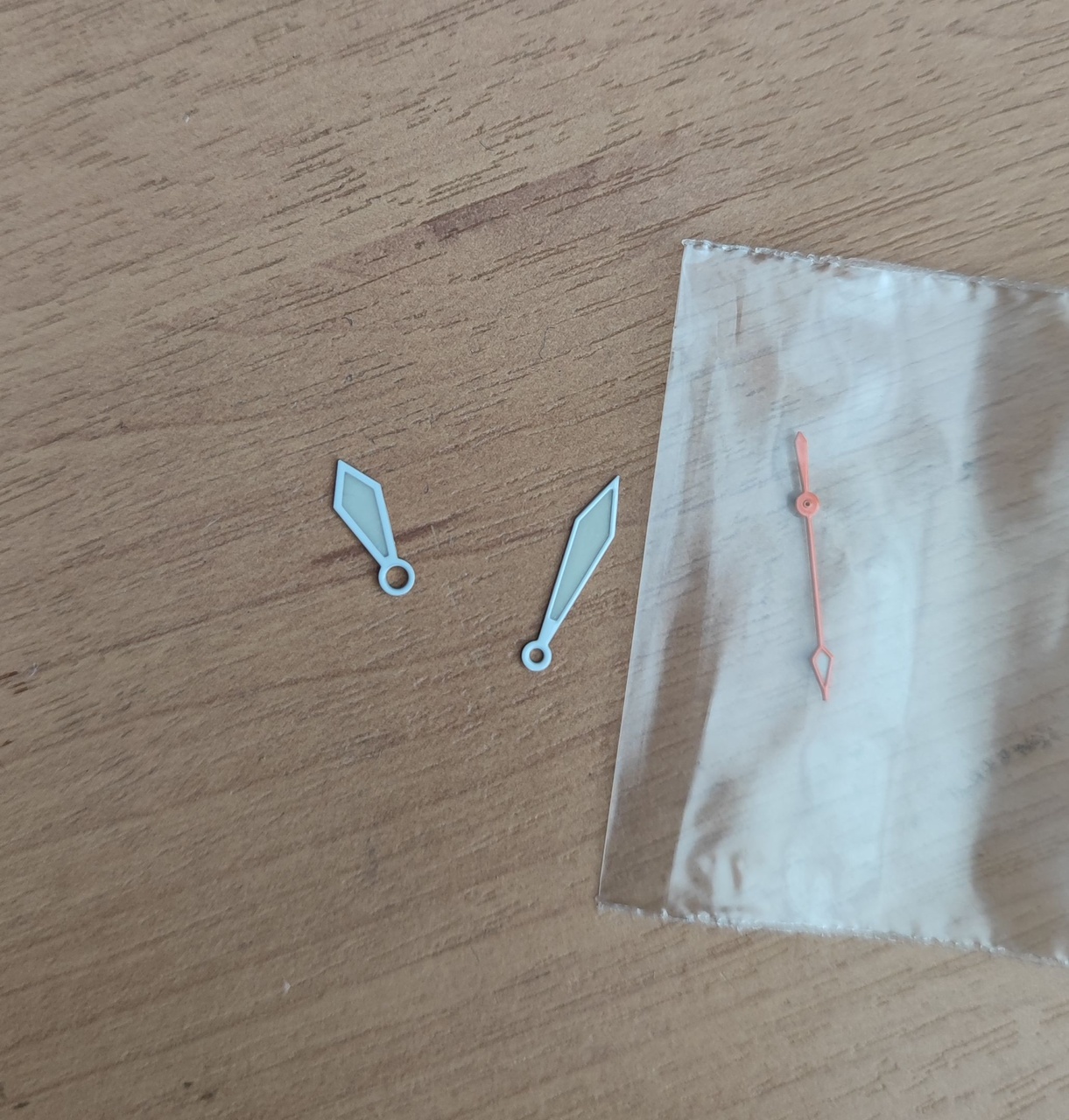

Фото стрелок покажите плз
С сэндвичем может возникнуть проблема изза его толщины. Можно выкинуть календарь, компенсировав тольщину сэндвича, но ваш цифер с окном календаря
  #2905
Старый 17.08.2022, 16:20
BadGarry BadGarry вне форума
Регистрация: 28.07.2022
Сообщений: 10
Поблагодарили 6 раз(а) в 3 сообщениях
Всё дело в календаре. Специально выбирал с таким окном.

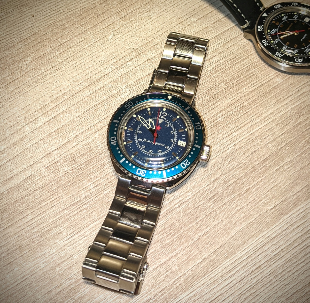

Не провалится! Вот часы с циферблатами от "простых" командирских - они чуть меньше, чем у "взрослых" амфибий с автоподзаводом. Первые часы даже с механизмом оттуда же.
Не проваливается: механизм закреплён в проставочном кольце - за него он и держится, вместе с циферблатом. Куда он провалится?

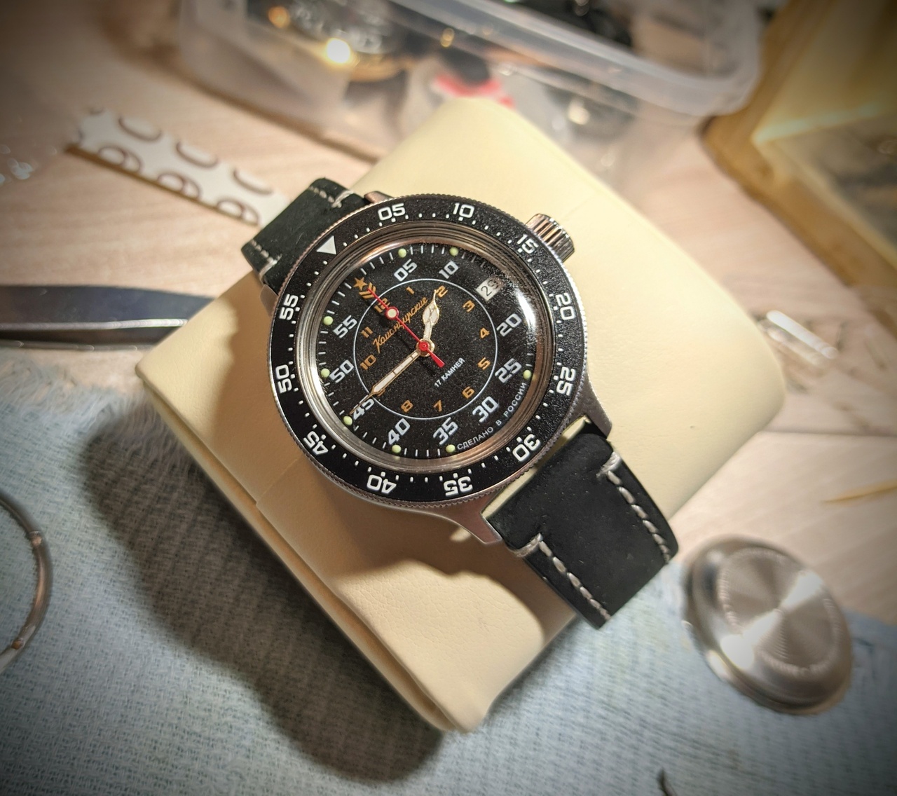

Шикарно смотрятся. Мои поскромнее будут.
