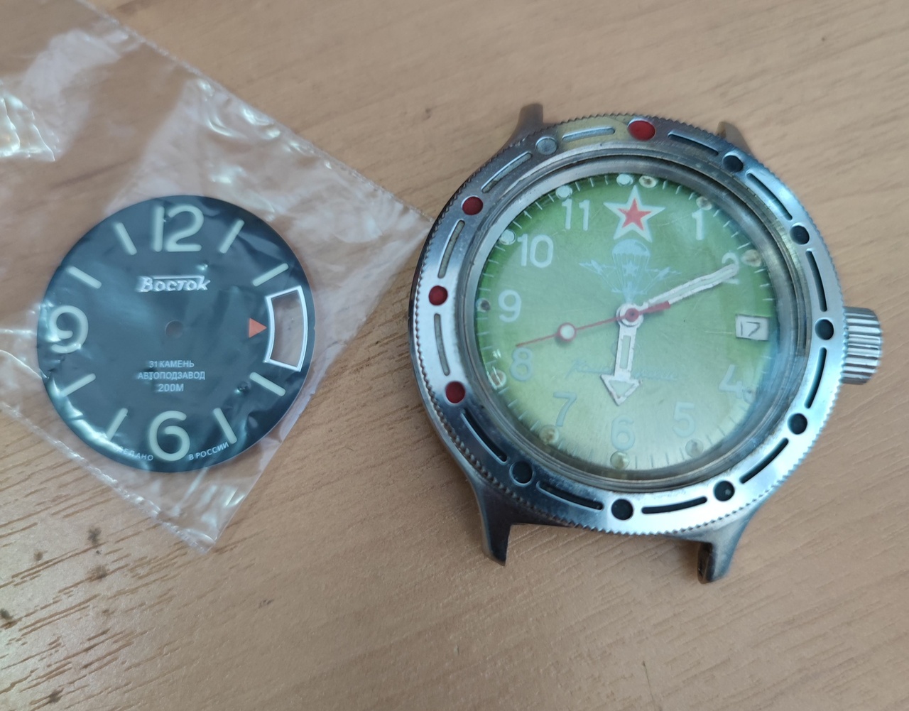

Уважаемые знатоки, есть вопрос. Имеется циферблат и часы. Встанет ли этот циферблат? Часы в корпусе 420, механизм 2416.

Сообщение от BadGarry Посмотреть сообщение
Если коротко, то ДА

Сообщение от AlfaCentavra Посмотреть сообщение
Если коротко, то ДА
Судя по ответу-есть подводные камни? В часовой мастерской сказали конкретно нет.
Циферблат на фото - сэндвич?

Да, сэндвич. Хотя я не понимаю это понятие. У яндекса спрошу
Подводный камни есть всегда. Циферблат китайский, но сделан специально под Амфибийные корпуса и механизм 2416. Если вы его купили на сайте vostok-watches24.com, то там все циферы для Амфибий, я не слышал негативных отзывов про этот магазин. То, что это сэндвич, добавляет ему толщины, но не критично.
Хотелось бы услышать, чем мотивирововали свое НЕТ в часовой мастерской.
