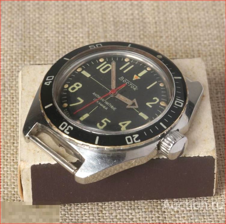

И ещё. Какой у меня корпус и подойдет ли эта ЗГ ?
https://************/ru/amphibian-cl...-02-cases.html
