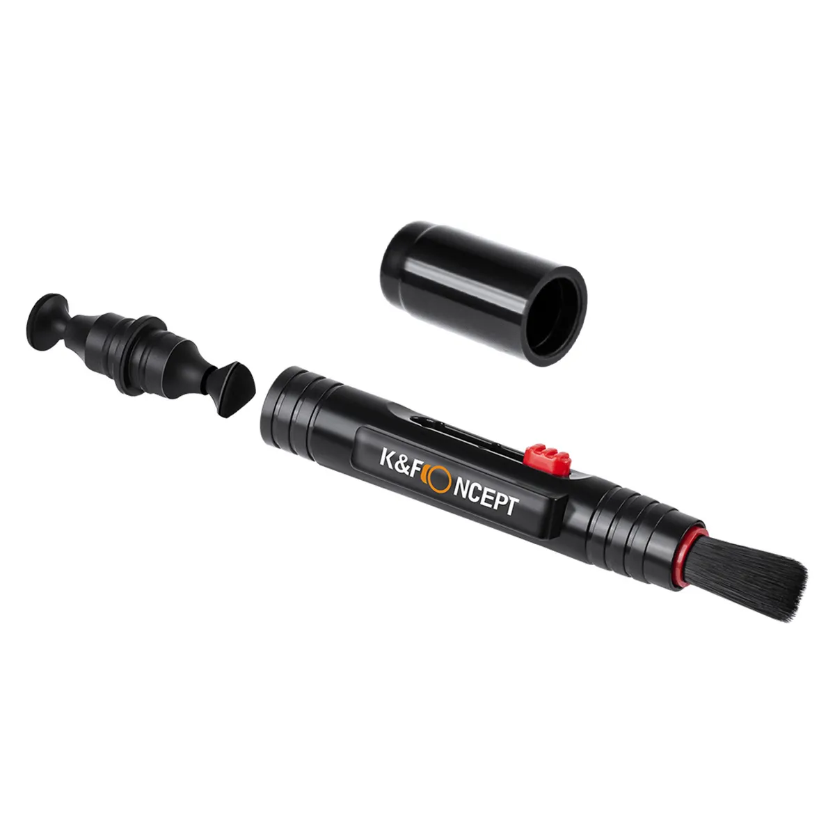

Вместо микроскопа - старческая дальнозоркость (или близорукость, запутался)
Из инструментов- груша и чистящий карандаш для фото оптики. Карандаш хорошо выручает, с одной стороны кисточка - иногда пылинка не сдувается, особенно если циферблат с накладными элементами, тогда кисточкой можно смахнуть. С другой стороны стерка, я ей стрелки очищаю, когда уже надеты, можно сложенную бумажку под стрелку подложить и протереть вот этой стеркой, она как микрофибра и хорошо убирает следы со стрелок, главное сильно не давить, чтобы не повредить стрелку.
Приятным дополнением было бы краткая отсылка к обстоятельствам приобретения данных инструментов (прямая ссылка на магазин, упоминание магазина, места покупки, или "не помню где взял, подарили", и пр.). Груша обычная, или специальная?. Я слышал, есть с двойным клапаном, чтобы груша "дула" только в одну сторону, не засасывая случайно пыль из обдуваемого предмета. Во всасывающем клапане фильтр.
p.s.
Вник немного и обнаружил, что в фотомагазинах есть специальные "наборы для чистки фототехники". На том же Яндекс-маркете их немало

Да, именно такой набор. Покупал очень давно для фотика, а пригодился больше для часов . Груша с дополнительным клапаном, но я, если честно, даже не обращал на это внимания, пока вы не сказали об этом.
