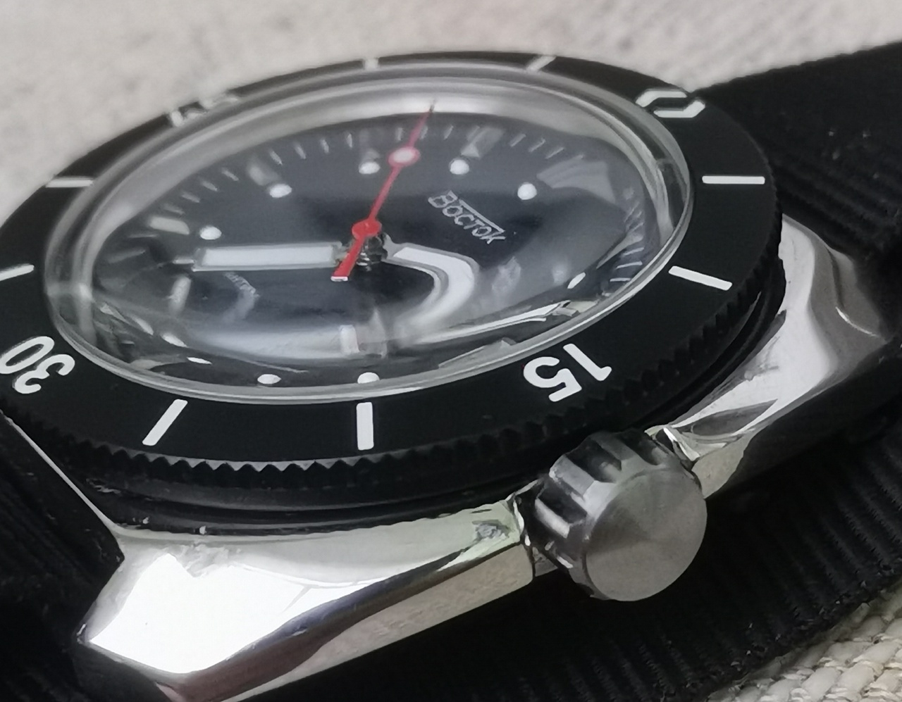

Визуально, если сравнить по цвету с корпусом из нержи. стали, заводная головка этой модификации от ЧЧЗ имеет несколько другой состав. Возможно здесь содержание титана в сплаве выше по сравнению с другими ЗГ. Никто не владеет информацией?

Сообщение от AydZ Посмотреть сообщение
Визуально, если сравнить по цвету с корпусом из нержи. стали, заводная головка этой модификации от ЧЧЗ имеет несколько другой состав. Возможно здесь содержание титана в сплаве выше по сравнению с другими ЗВ. Никто не владеет информацией?
Брашированная нержа всегда темнее выглядит. Я полировал торец такой ЗГ, становится такого же цвета как и корпус.

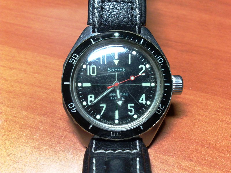

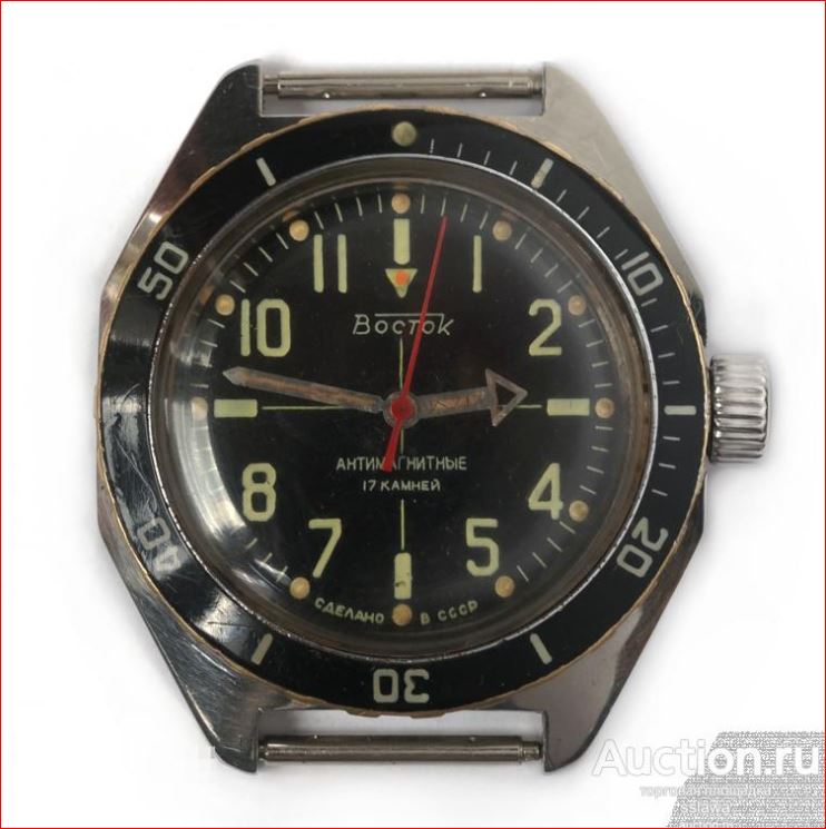

Сказал(а) спасибо: 2,875
Поблагодарили 629 раз(а) в 160 сообщениях
Извините камрады если не в Тему. Была у меня Амфибия антимагнитная. Потом продал . Сейчас ностальгия - решил такую же купить. Купил ,но секундная стрелка на них прямая,красная. Не как на прошлой. Подскажите где найти стрелку с глазком ? Или с красной оставить ?
На фото:
1.Прежняя.
2. Нынешняя.
ID:	3441505   Нажмите на изображение для увеличения

Красная секундная стрелка с глазком

Сообщение от AlfaCentavra Посмотреть сообщение
Моя благодарность. Заказал. )
Там и основные стрелки есть.))
