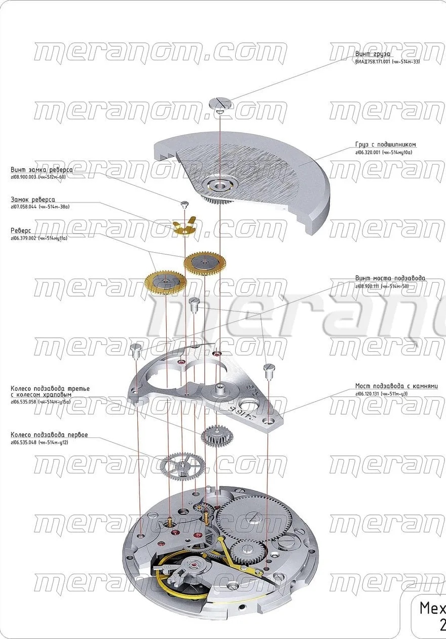

Приветствую. Можно не разбирая механизм подогнуть клюшку, что бы секунда не прыгала?
  #2854
Старый 02.08.2022, 14:48
Аватар для AlfaCentavra
AlfaCentavra AlfaCentavra вне форума
Регистрация: 22.08.2020
Адрес: Севастополь
Сообщений: 2,877
Сказал(а) спасибо: 30,774
Поблагодарили 19,508 раз(а) в 2,115 сообщениях
Если мех без АПЗ, то да. Винт крепления клюшки в свободном доступе. Открутить, подогнуть, закрутить. Если есть АПЗ, то нужно его снять - мост и ротор.
