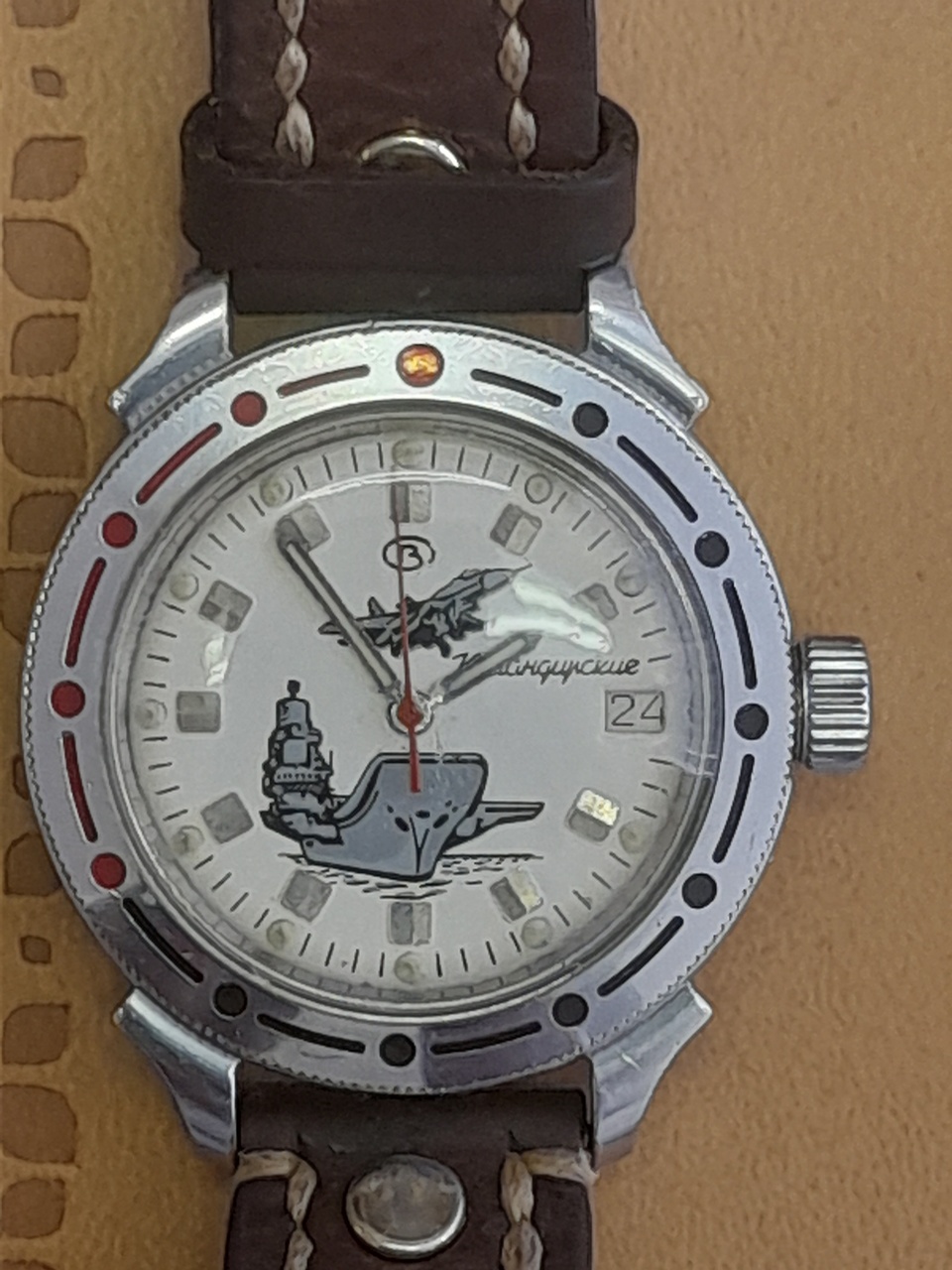

Уважаемые знатоки! Выкладывал в другой теме. Не было резинки. Поставил резинку и корпус перестал пропускать воду. Подскажите пожалуйста, вообще какая водозащита у такого корпуса?
