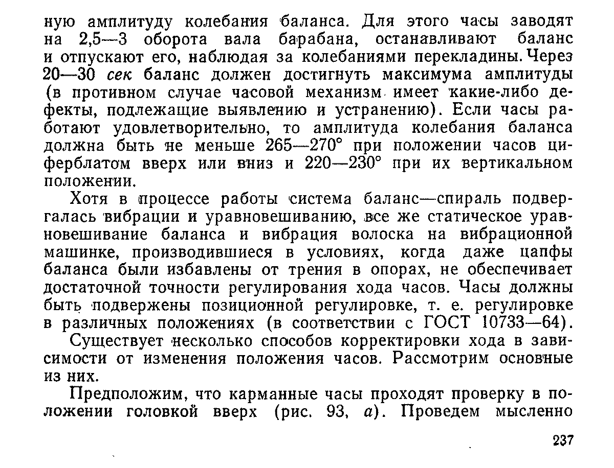

  #277
Старый 06.07.2016, 14:18
Аватар для VladimirKireev
VladimirKireev VladimirKireev вне форума
Регистрация: 17.04.2014
Адрес: Россия Омск
Сообщений: 876
Сказал(а) спасибо: 1,096
Поблагодарили 1,064 раз(а) в 417 сообщениях
ID:	1455786По амплитуде баланса.Вот страничка из Елесеева.

Сообщение от VladimirKireev Посмотреть сообщение
Вложение 1455786По амплитуде баланса.Вот страничка из Елесеева.
О. А есть ссылка на полную книгу?

На сайте Германа
