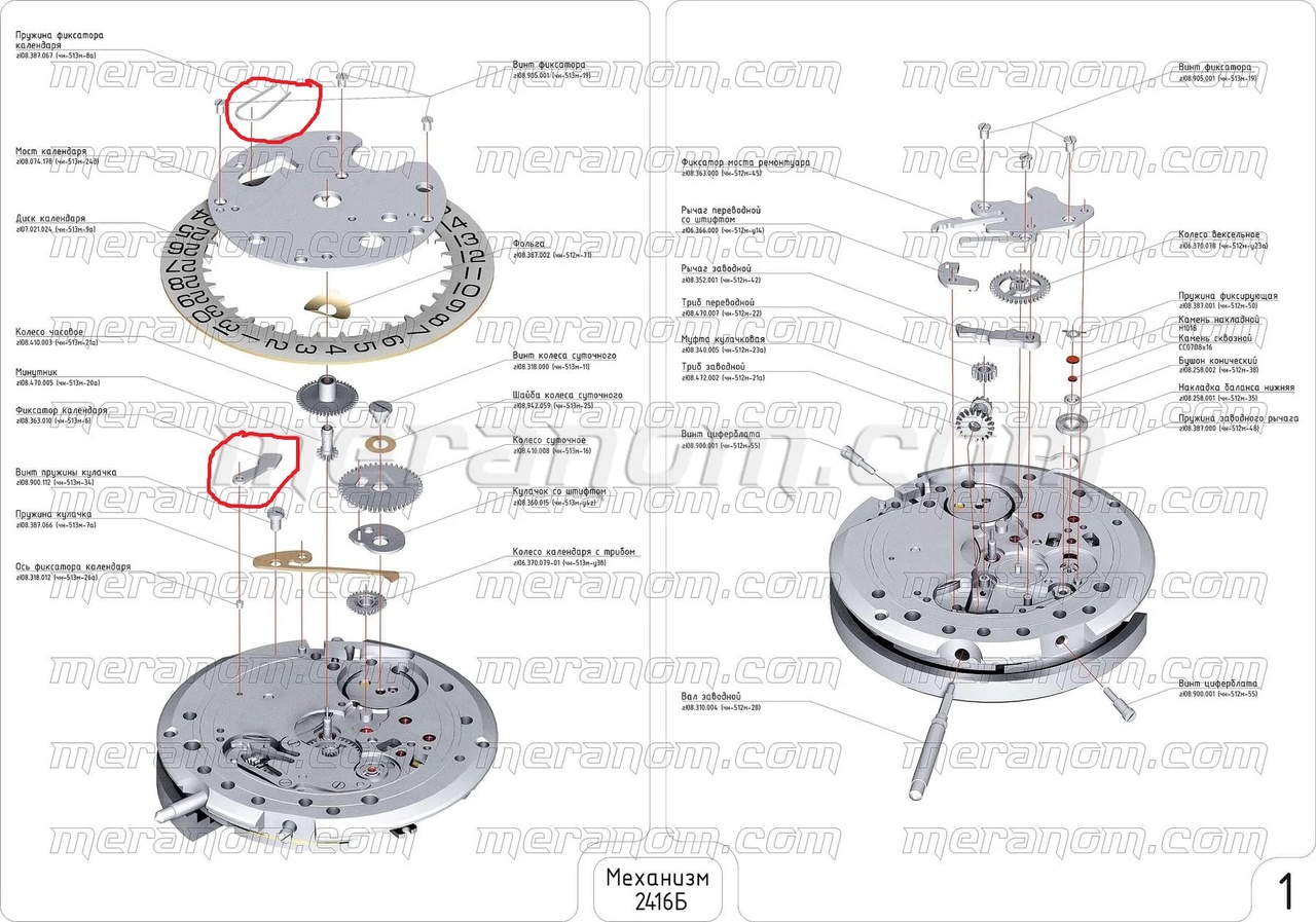

Сообщение от YuranS Посмотреть сообщение
Может пружинка фиксатора календаря слетела. Как происходит переключение - резко с щелчком или плавно и длительно?
Резко как и должно быть, слышен небольшой щелчок, но перескакивает сразу через одну цифру.

Похоже что работа фиксатора календаря нарушена, там такой рычажок с пружинкой, который ограничивает перескакивание календарного диска. Может пружинку плохо вставили и она выскочила.. В любом случае, чтобы добраться до календарного механизма надо вынимать механизм и снимать стрелки с циферблатом. Поломка несерьезная, но если опыта нет, то лучше отдать мастеру, поправит быстро.

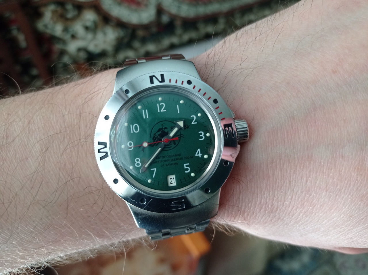

Относил вчера часы в мастерскую. Сегодня уже готовы. Мастер говорит заменил обе пружинки в календарном механизме. Теперь все тик-так)
