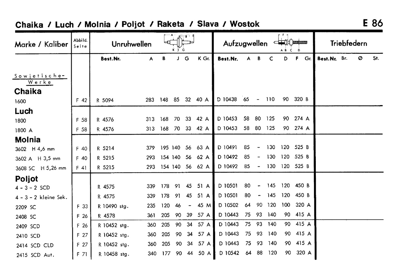

2414а ось баланса
Подскажите пожалуйста размеры Оси Баланса для Восток 2414а калибра.
Вроде Ось Баланса одна и та же на 2414 и 2409 калибрах?
Нашёл только эту ссылку, которая не имеет описания размеров, и не даёт Ronda или DCN эквивалент.
https://www.cousinsuk.com/sku/detail...ment-parts/wos2409a728
Balance Staff, Shockproof ( 728 ), Wostok 2409A WOS2409A728

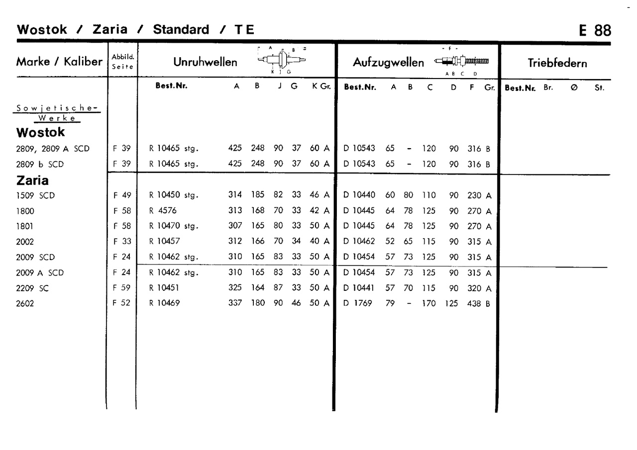

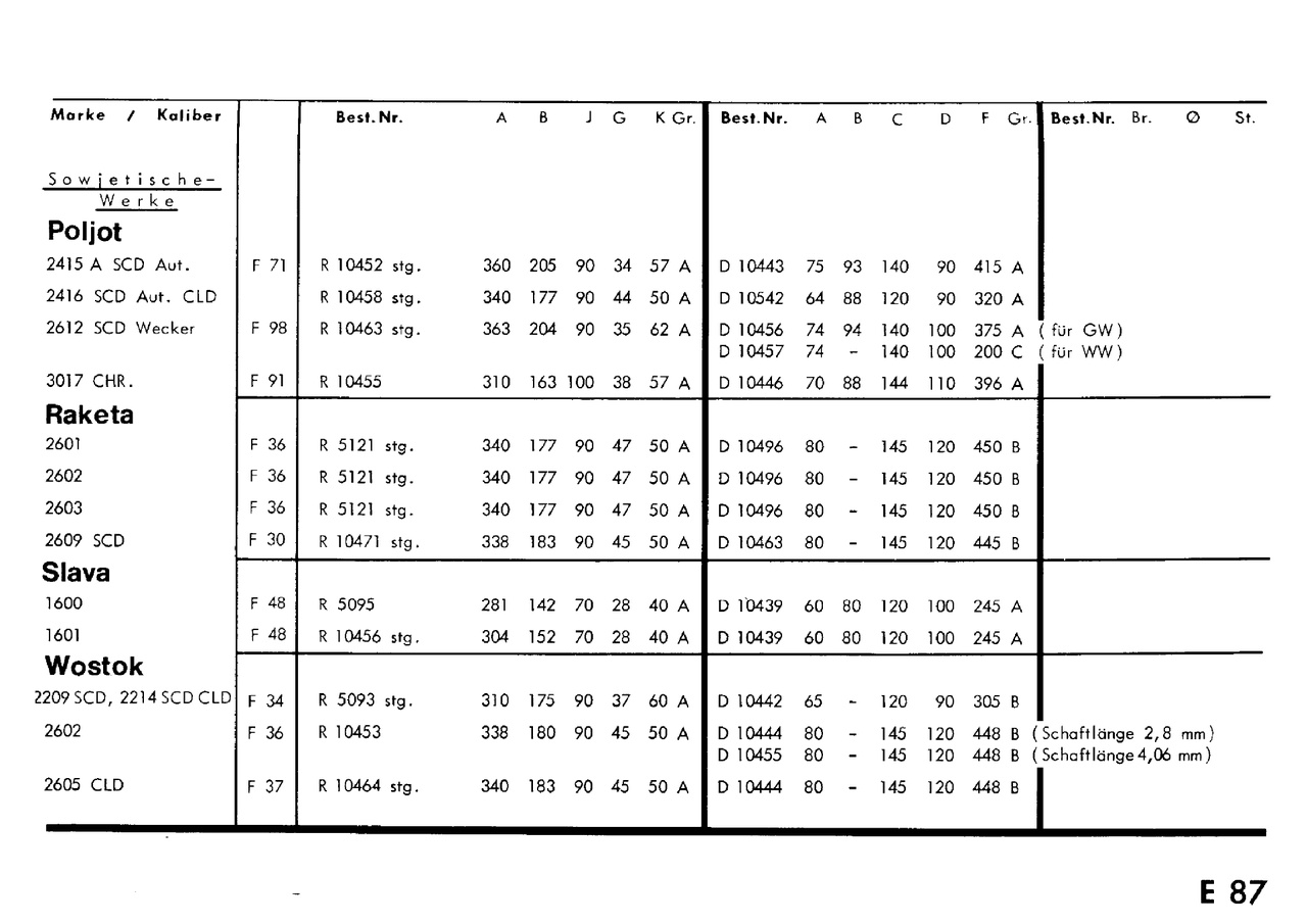

Вот эта табличка есть но это не то.
[ATTACH][ATTACH]Нажмите на изображение для увеличения
Название: Диаметры осей2.jpg

Сообщение от VladimirKireev Посмотреть сообщение
Спасибо. Я видел похожие источники, то там та же история - нет 2409 и 2414 калибров.
