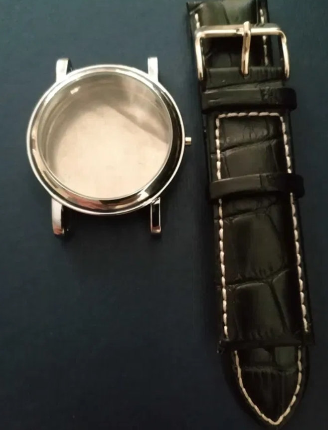

Друзья, а что можно придумать вот с таким корпусом? Имею ввиду какой в теории подойдет механизм (с минимумом усилий) чешутся руки ))
Параметры по фото:
Толщина внутренняя: 8.3 мм
Толщина внешняя: 12.7 мм
Диаметр для циферблата: 34.5 мм
Диаметр корпуса: 42 мм
Длина корпуса с ремешком: 25 см

Сдается мне, с переходным кольцом что угодно влезет. Всё упирается в циферблат.

Поставить "молнию" или какой-то востоковский механизм плюс длинные стрелки.
2209 реально в него впихнуть?

Молния как раз и не влезет. Диаметр 36,6, посадочный-36. Всё, что до внутреннего диаметра корпуса, можно вставить. 22,24,26 и тд. Понятно, что через проставочное кольцо и удлиненный заводной вал. И тут вы упираетесь в цифер. Тот, что вам хочется ( ну какой-то хочется же) может не влезть по диаметру и обточить его не удастся из-за разметки. А тот, который подойдет по диаметру- не подойдет по ножкам крепления к механизму. Если каким-то чудом все параметры сойдутся в одной точке- получится забавный, греющий душу и повышающий собственное ощущение мастерства ( к сожалению, вряд ли кому-то кроме вас самих нужный) марьяж, который вы будете носить по выходным и страшно этим ( небезосновательно, кстати) гордиться.

Дошел до идеи купить нужный мне китайский корпус, выбросить мусор который внутри, поставить внутрь механизм "восток" методом подбора. И радоваться первым часовым фантазиям Друзья, у кого-то был такой опыт?
Но тут дошел до мысли, а ведь корпус может быть полый или еще какой-нибудь, что меня может ожидать еще от китайских партнеров?

Чистые ( в смысле пустые) корпуса есть и на авито. Основной подвох в кольце и валу. Скорее всего придется точить на заказ. Сами корпуса вполне себе и много разно-красивых.

Я живу в 404-й, сюда что-то заказать уже вряд-ли. А у местных еще есть интересные.
