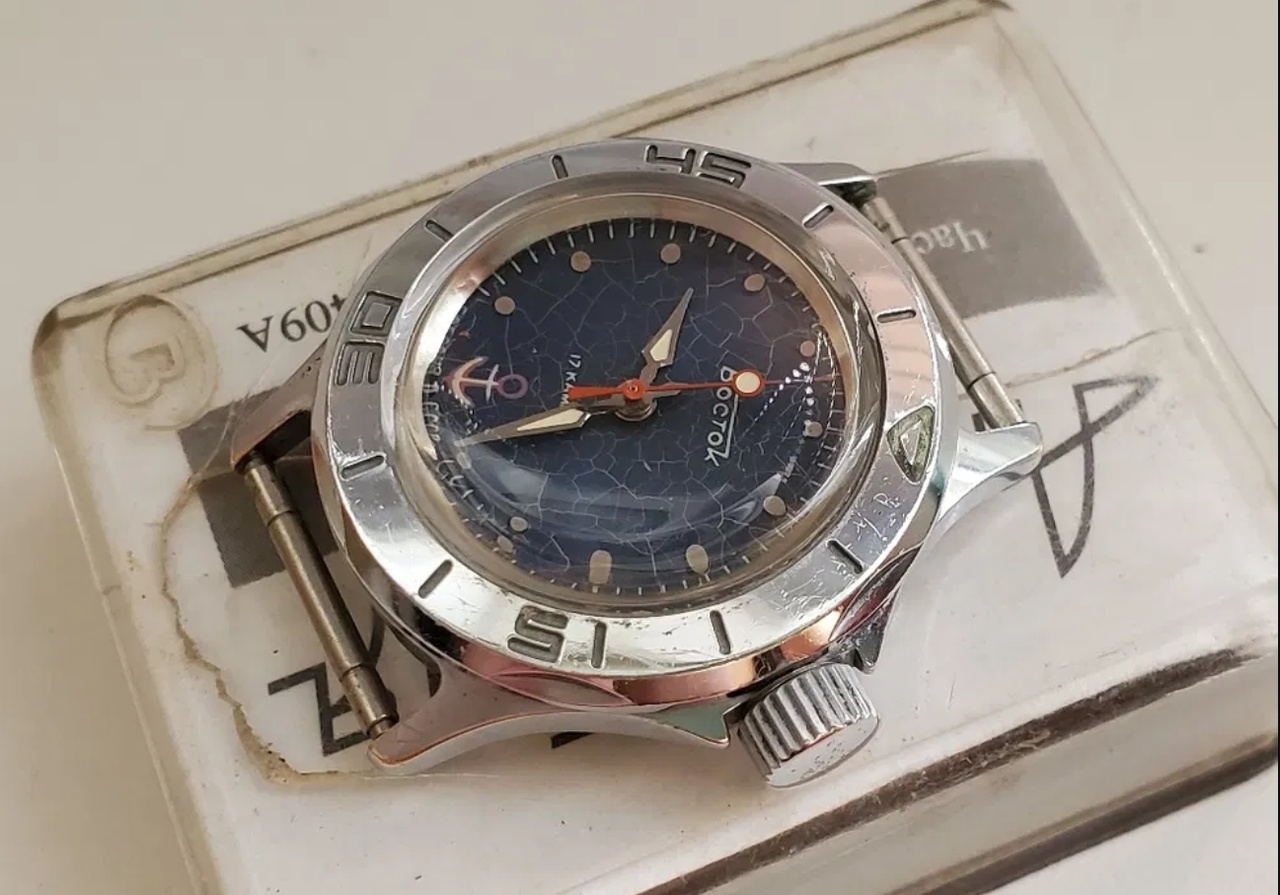

Помогите опознать пожалуйста, что за часы?
Интересен их размер и когда такие делали.
Часы не рабочие, и вот размышляю брать или не брать.
  #2749
Старый 14.04.2022, 03:39
Brick200 Brick200 вне форума
Регистрация: 01.10.2018
Адрес: New York
Сообщений: 2,198
Сказал(а) спасибо: 4,278
Поблагодарили 2,718 раз(а) в 1,181 сообщениях
Сообщение от Separ Посмотреть сообщение
Не опознаете. Это котлета. Этот циферблат идет под корпус с заводной головкой на 1:30.
Вот как было. Кто то засунул в корпус с головкой на 3 часа. Меня всегда поражали такие Кулибины: ну зачем такого ‘уродца’ делать? У кого это шея так стоит что бы это было удобно и радовало глаз???
Мало ли что там еще не так этот ‘умелец’ сделал. Старые Востоки в рабочем состоянии очень дешевые. Купите нормальный. А этот надо пустить на запчасти.
Этот пользователь сказал Спасибо! Brick200 за это сообщение:
Separ (14.04.2022)
  #2750
Старый 14.04.2022, 03:50
Separ Separ вне форума
Регистрация: 13.12.2019
Адрес: Kiev, 404
Сообщений: 312
Сказал(а) спасибо: 417
Поблагодарили 288 раз(а) в 91 сообщениях
Сообщение от Brick200 Посмотреть сообщение
Я этого уродца и не взял, благодаря вам! Спасибо!
