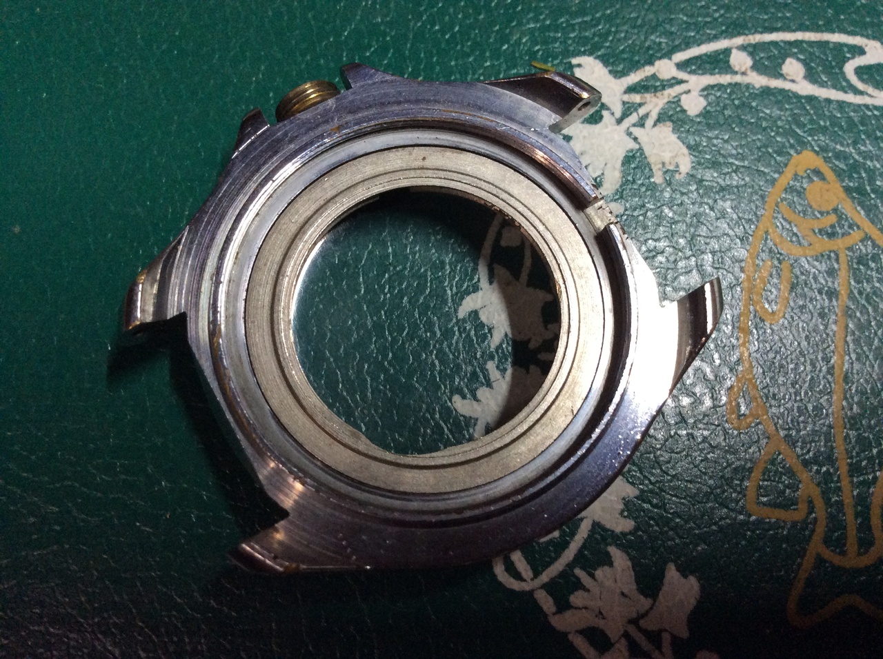

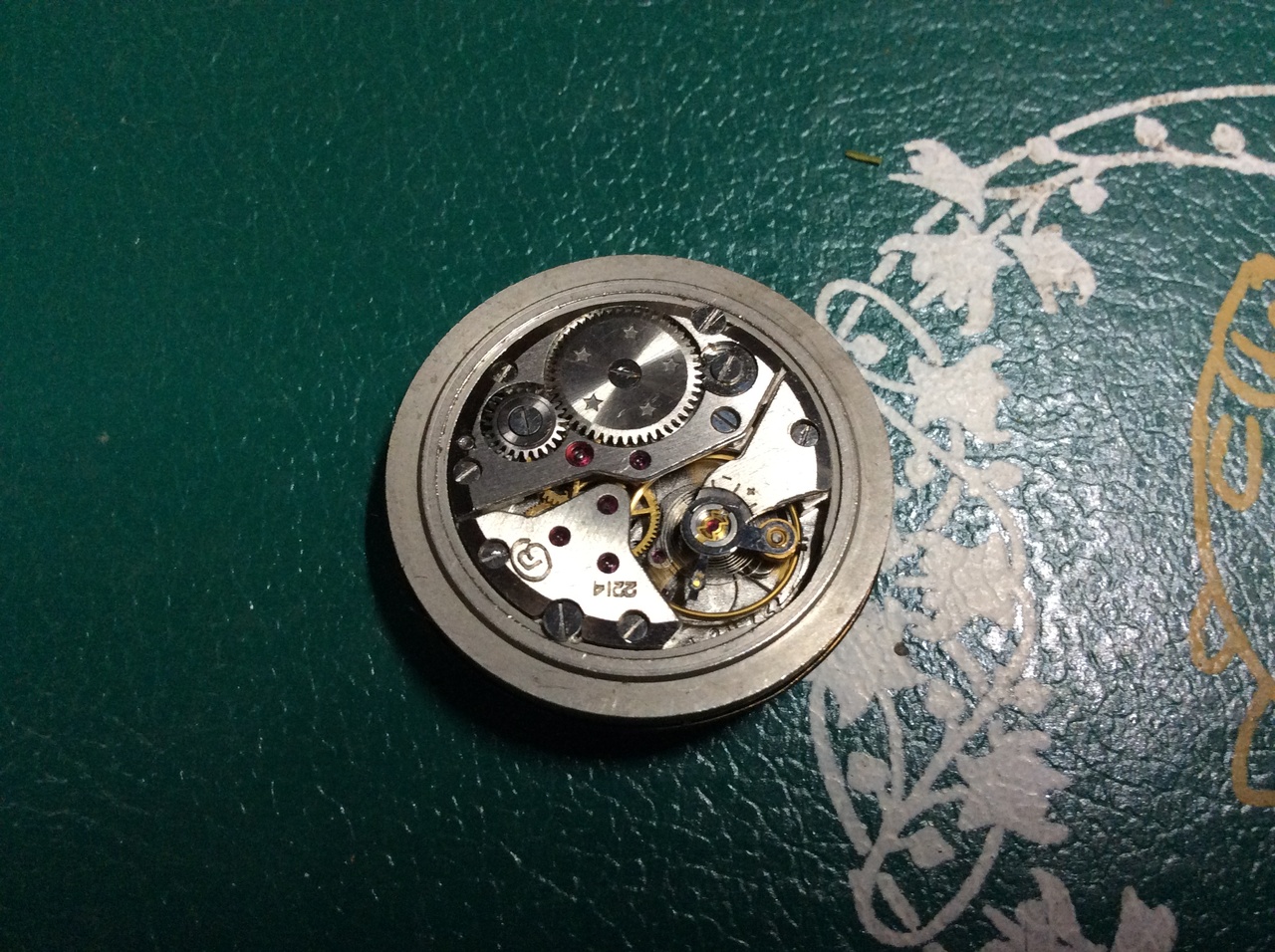

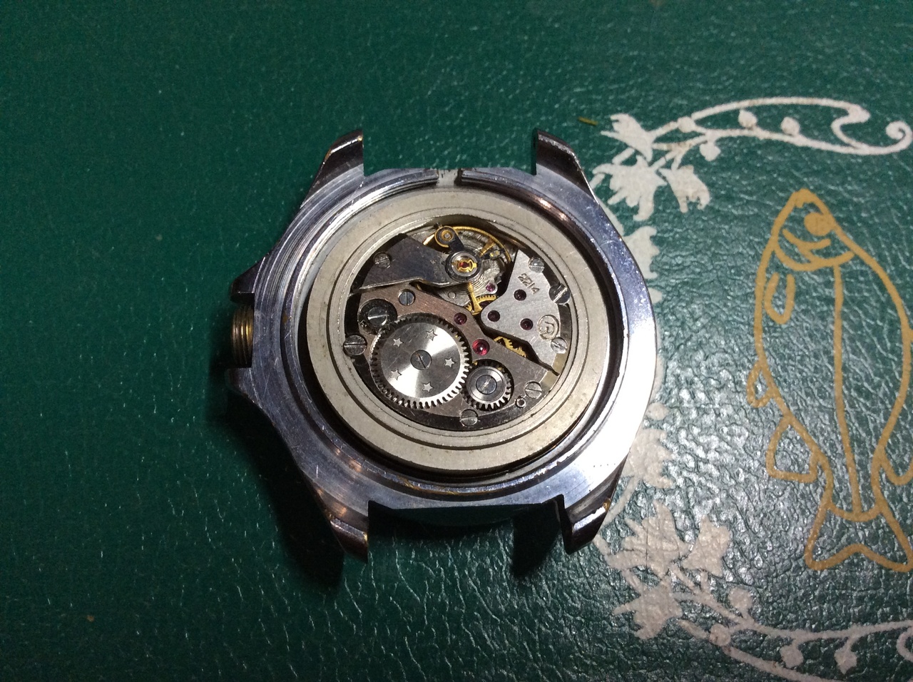

Сообщение от Anton1967 Посмотреть сообщение
Здравствуйте. Хочу в командирские часы с механизмом 2414А поставить механизм 2234. Подскажите, возможно это сделать? Заранее спасибо.
Возможно, смотря какой корпус и наличие З.Г с валом от бочки 2209 , проставочное кольцо только подобрать надо.

Сообщение от Sobesednik Посмотреть сообщение
Да, возможно. Взаимозаменяемость 100%. Механизмы одинаковые. Отличие только в стоп-секунде у 2234
Невнимательно прочитал изначально. Надо 2414 заменить на 2234
Тогда без танцев с бубном не обойтись. Заводные валы разные, проставочные кольца и пр

Сообщение от vova64 Посмотреть сообщение
У меня такой корпус.
Попробуйте, вам выше про заводной вал от Амфибии 2209 уже подсказали

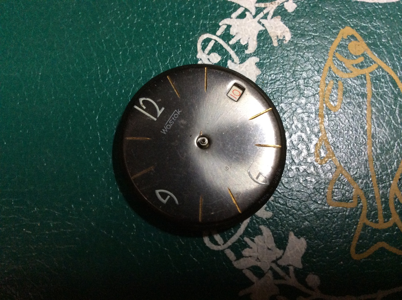

Фото не отрывается(у меня) если такой(родной от Командирских 2414) надо такое кольцо 29.0мм от 22ХХкалибра,но оно меньше Этого цифера=цифер не проходит(29.5мм,стачивать придётся,а если он в сохране,это есть не карашо.
