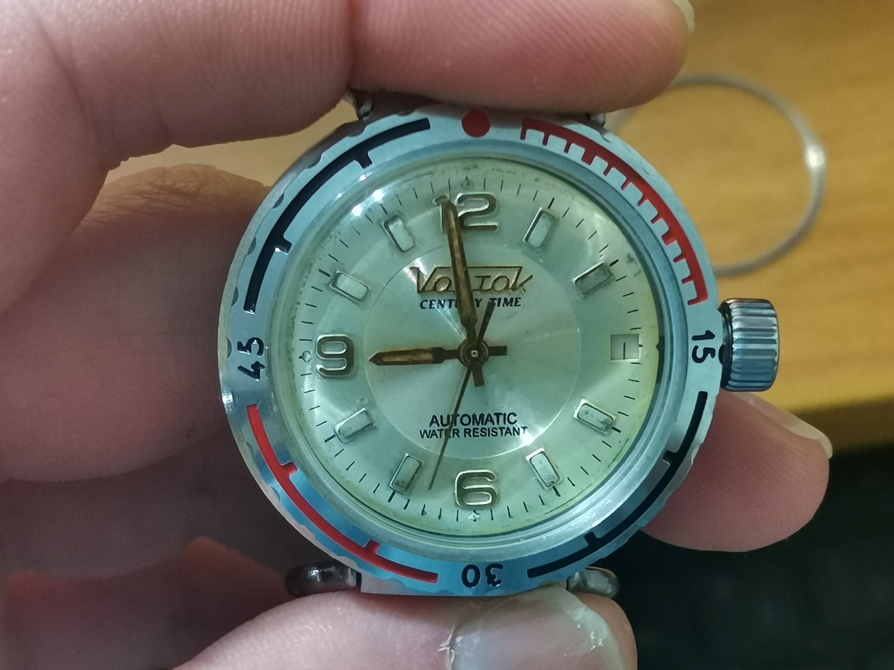

Снова я со своим ушастиком.
Таки нашёл подходящее проставочное кольцо, ура! Спасибо за наводку на линейку Century Time, на Мешке смог найти подходящего донора, даже стекло сам переставил, но возникли сразу несколько моментов после примерки в корпус:

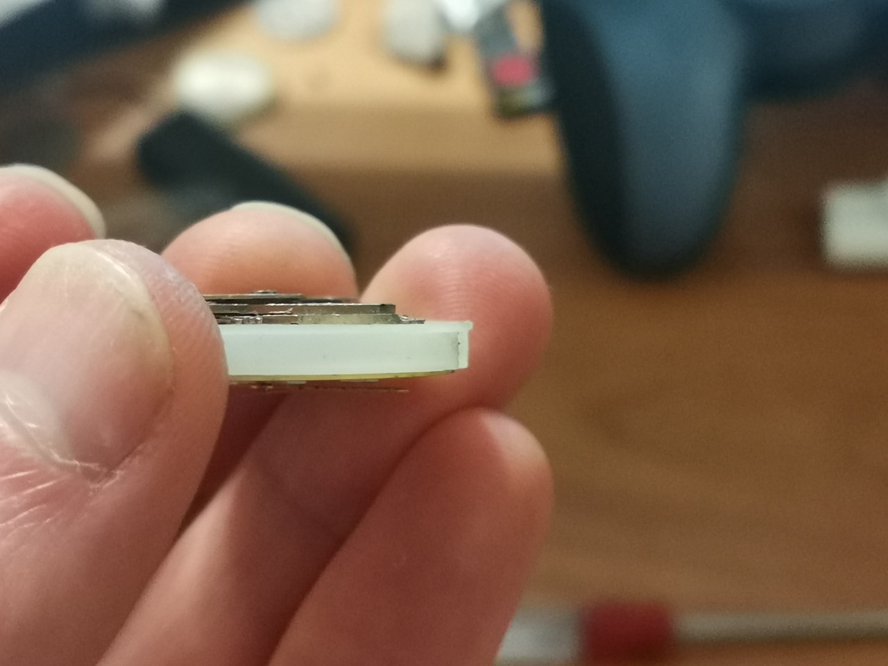

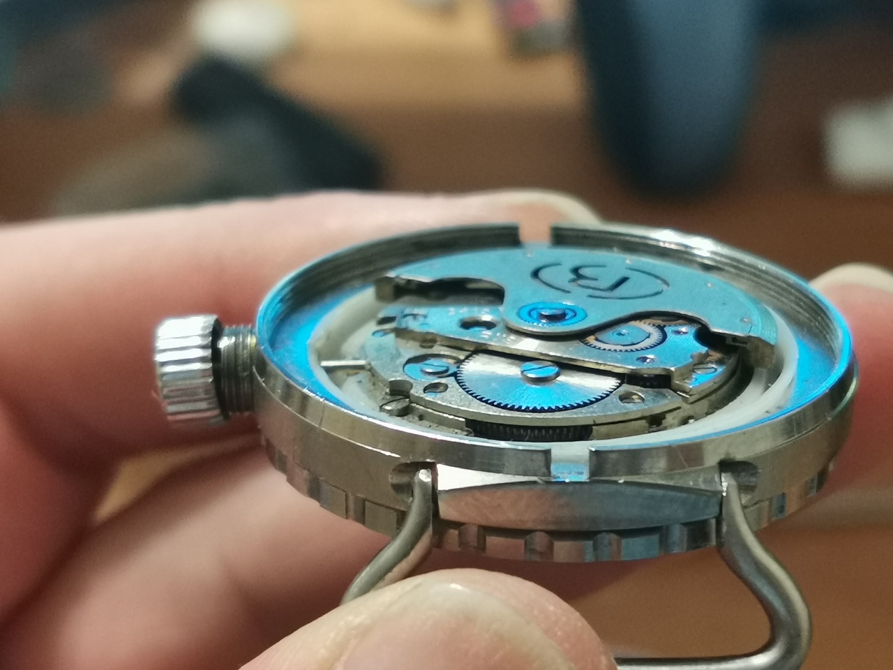

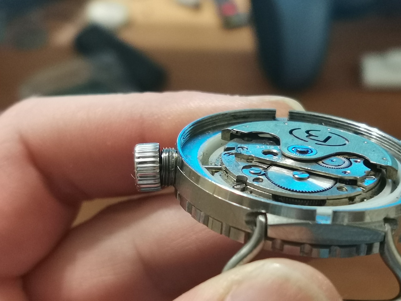

-в корпусе СТ механизм с кольцом крепился хитрым образом: в самом корпусе по все окружности изнутри выточена канавка, соответственно на пластиковом кольце этакий бортик, который в эту самую канавку заходил и фиксировал всю сборку, дабы не болталось. В ушастике же либо этот бортик торчит, либо же кольцо встаёт криво, особенно после установки вала(со стороны вала утоплено, с противоположной кольцо выпирает вверх, соответственно цифер перекашивает). Возможно, что проблемы не будет, если сначала ровно вставить мех с кольцом, затянуть крышку, а уже потом втыкать вал на место - он почему-то норовит опустить свой край, попробовал - вроде всё получилось, но почему-то со стороны ЗГ щель между цифером и стенкой корпуса, мб кольцо герметизации скроет?

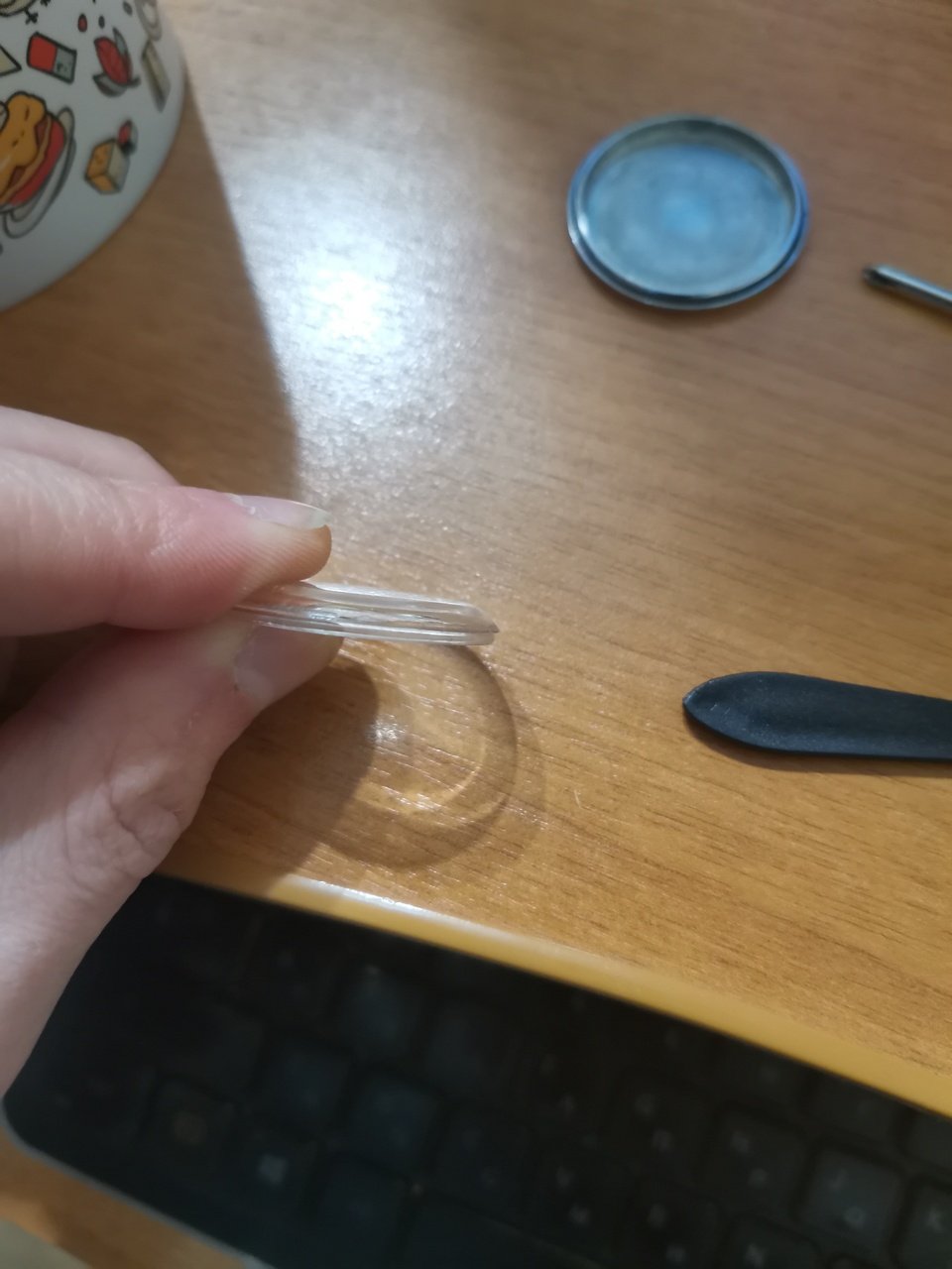

-смог пальцами выдавить стекло, что мне воткнули рукозадые бракоделы в Ауруме(какой-то адовый самодел?), поставил купол, причём на удивление он достаточно легко встал, главное было ровно его загонять на место. Кольцо герметизации же поставить не удалось - постоянно выскакивает, а инструмента никакого нету. В общем, обязательно ли стекло должно очень туго вставать в корпус, или просто туго - уже хорошо, а кольцо герметицаии изнутри его дополнительно раскорячит и обеспечит герметичноть? Нырять не планирую, даже в душ часы снимаю, так что воздействие водой - максимум под струю крана случайно руку завести, сверхкрай - поплавать где-нибудь(три года на водоёмы не выбирался, мда).

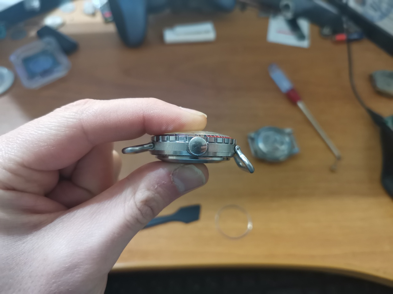

-есть ли крышки тоньше стендартной и как они сочетаются с механизмами с АПЗ? Обычная высоковата будет...
*тут щас будут фотки как иллюстрации к указанным моментам, по порядку*

так вы кольцо пытались поставить уже после установки стекла?
крышки под АПЗ тоньше - говорили про Якорь от Меранома. Я таких купил, но сам не пробовал ставить на мех с АПЗ. Визуально, выглядит тоньше

Если вы про кольцо герметизации, то да, после. Я так понимаю, с установленным кольцом стекло не вставить, ведь кольцо дополнительно распирает ободок стекла изнутри и прижимает его в корпусу, нет?
Спасибо за наводку, пойду посмотрю эту крышку... А рамного тоньше? Миллиметр там, или больше/меньше?

стекло надо ставить с кольцом. после установки стекла, кольцо не поставить
толщину крышек не измерял, не подскажу

Sobesednik тааак, а вот это внезапно. Ладно, буду вытаскивать и заново ставить.

Если я не ошибаюсь, то она для стандартного меха со снятым автоподзаводом. Ну или не понял про какую Вы говорите.

Механизм по высоте не лезет, нужно занижать кольцо со стороны циферблата. Если поставить механизм ровно и заглянуть в отверстие для вала в корпусе, будет видно, что они несоосны с отверстием для вала в механизме. Крышку можно на толстую прокладку или на две стандартных для автоподзавода.
