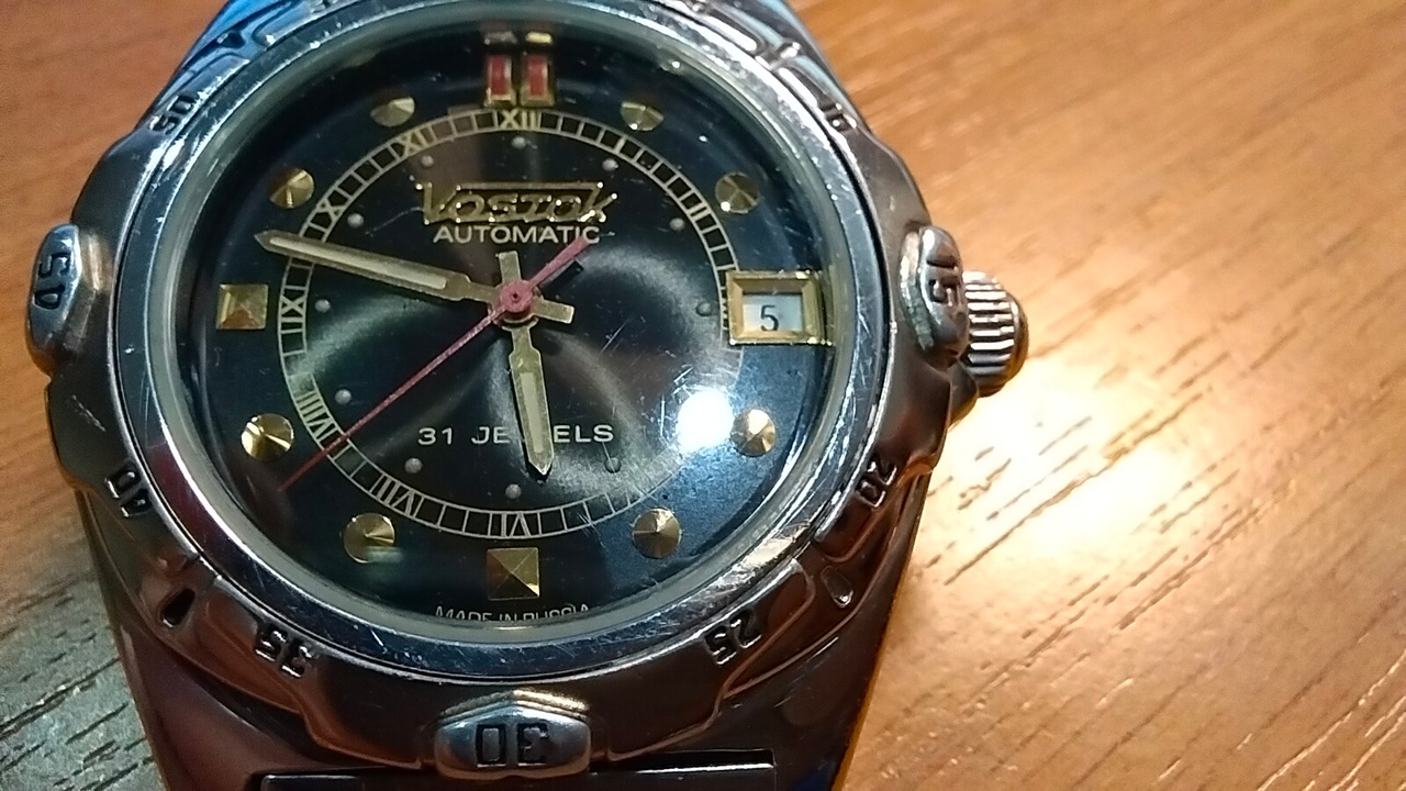

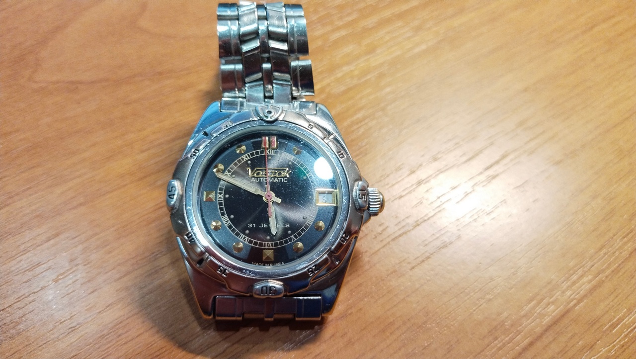

День добрый. Подскажите пожалуйста: есть часы Vostok automatic c механизмом 2416 Б. Есть желание заменить безель. Родной подустал уже, покрытие начало облезать за 18 лет. От какого корпуса подойдет безель? Линейкой замерил диаметр - 31 мм.

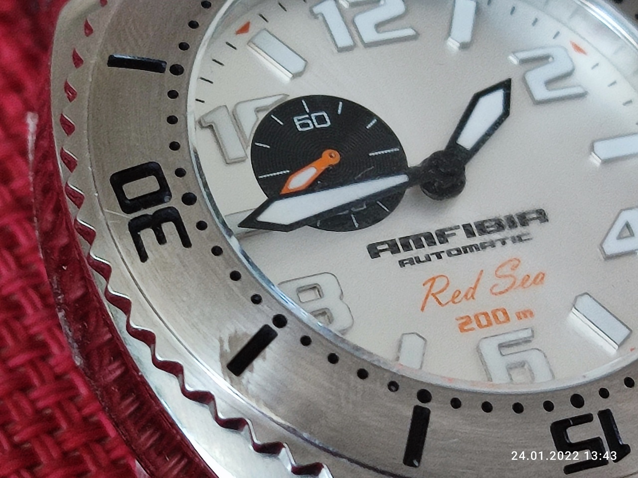

Друзья, у нас есть кто-нибудь с Украины, кто сможет помочь с лёгким косметическим ремонтом безеля? Где-то неудачно приложился и поцарапал Безель.
