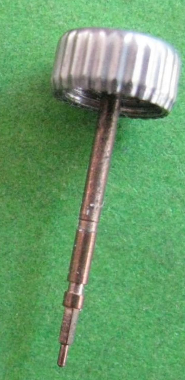

Здравствуйте!
Вопрос по установке в 710-й корпус механизма 22-го калибра.
Подскажите, я правильно понял, для этого нужна вот такая заводная головка?
Такая точно подойдёт по длине именно для 710-го корпуса?

Да. И проставочное кольцо от старой бочки

Сообщение от sm1991 Посмотреть сообщение
Берите ЗГ от советской бочки, не ошибетесь.

Не пойму в чём ошибаюсь - когда просто механизм лежит - заводная говока нормально вставляется с 1-3 раза. Но когда механизм в корпусе и вставляю заводную головку, то она если и вставляется - то только что можно заводить механизм, если выдвинуть для перевода стрелок головку - то головка просто вынимается из корпуса.
В чём тут может быть ошибка?
Этот пользователь сказал Спасибо! sm1991 за это сообщение:
YuranS (03.12.2021)
  #2640
Старый 03.12.2021, 18:43
Sherwood111 Sherwood111 вне форума
Регистрация: 01.12.2019
Адрес: Новосибирск, Россия
Сообщений: 651
Сказал(а) спасибо: 743
Поблагодарили 1,109 раз(а) в 283 сообщениях
На сколько я понимаю, длины вала не хватает для полной фиксации. Возможно прокладка на дает валу зафиксироваться. Могу ошибаться.
