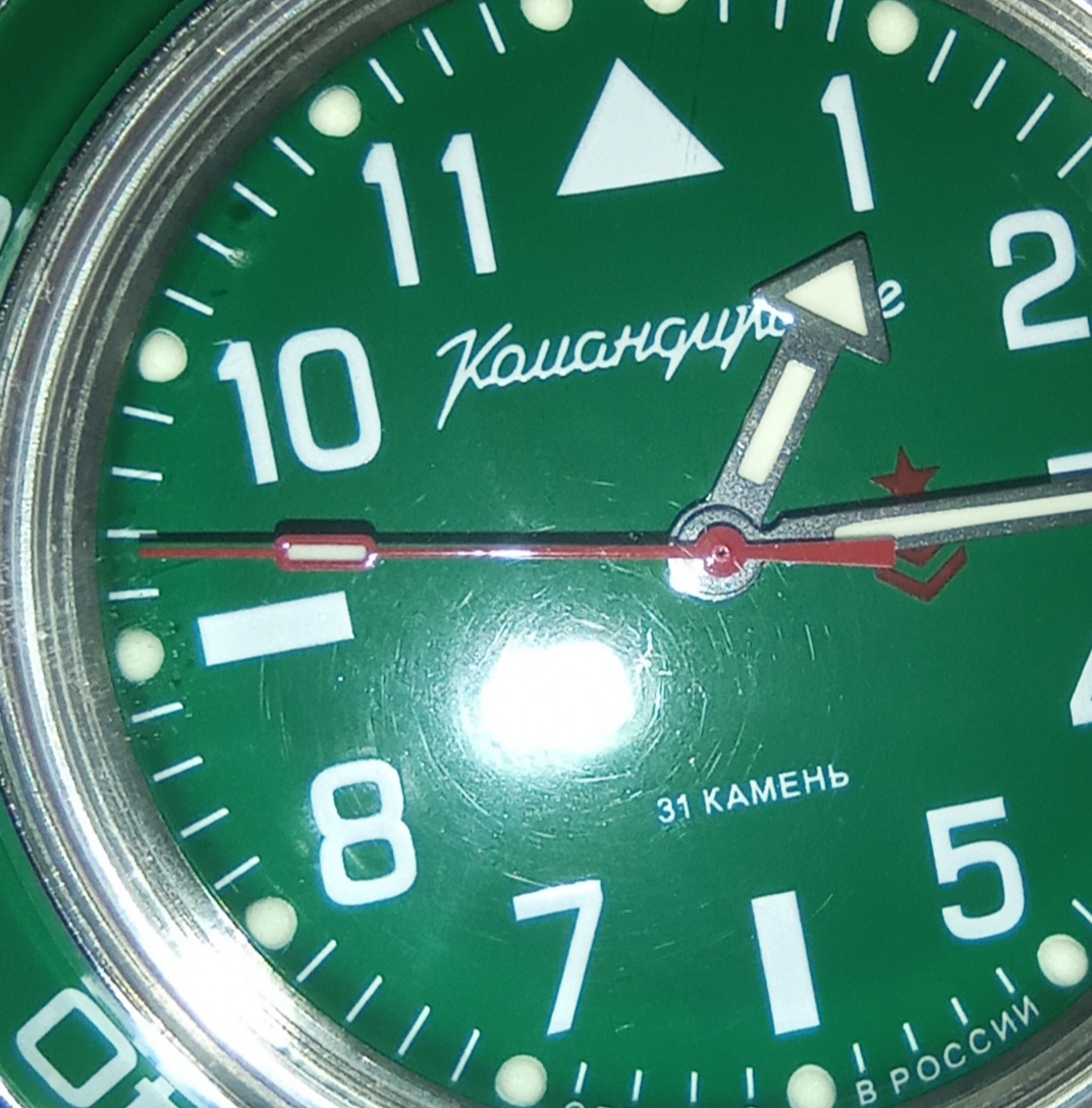

Да я и не собираюсь автополироли использовать. Меня конкретно интересует, чем довести акрил до идеала, до блеска. Как я говорил, после зуб. пасты стекло покрылось микроцарапинами по всей площади (приложил фото, возле блика от вспышки видно), из за этого стекло немного помутнело, т.е. хуже отражается свет, нет того блеска идеального акрила с завода - послушал советы блогеров, в итоге испортил стекло. Из того, что раньше на форуме посоветовали, понял, что нужно пасту гои n1 использовать, но насчет неё тоже не знаю - она и для металла, и для дерева, для всего - боюсь сделать ещё хуже. Другие пасты кроме гои - не понятно, какой абразив.

Я использую ГОИ и всё просто идеально. НО(!) перед полировкой я еще и шлифую наждачной бумагой 400, 600, 1000, 2000, 2500 (набор можно варьировать в зависимости от глубины царапин). Безель необходимо снимать, чтоб не повредить и корпус вокруг стекла обклеиваю малярным скотчем 2-3 слоя.
