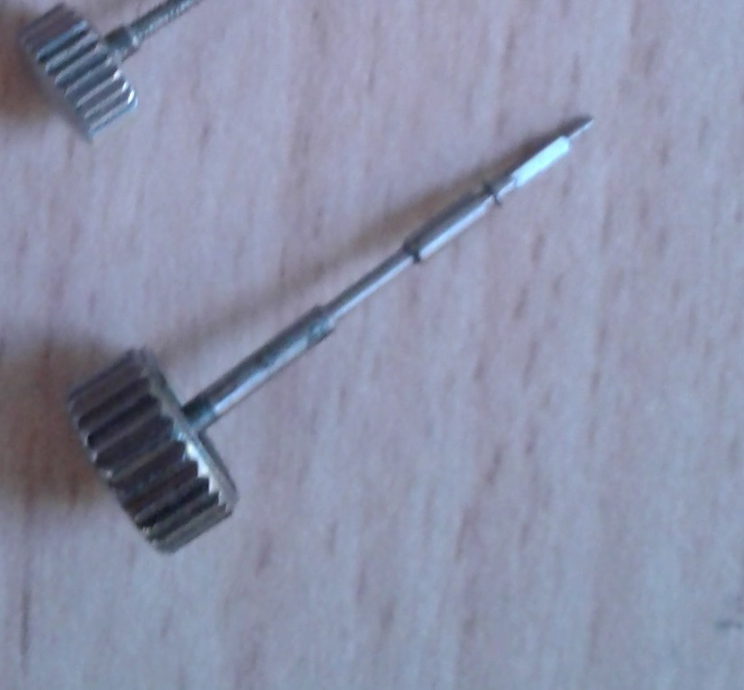

Подскажите эта ЗГ подойдет к механизму 2209
Это от 2409, вроде как
К 2209 не подойдет

Головка от такого механизма
Это 24 калибр. ЗГ на 2209, не встанет.

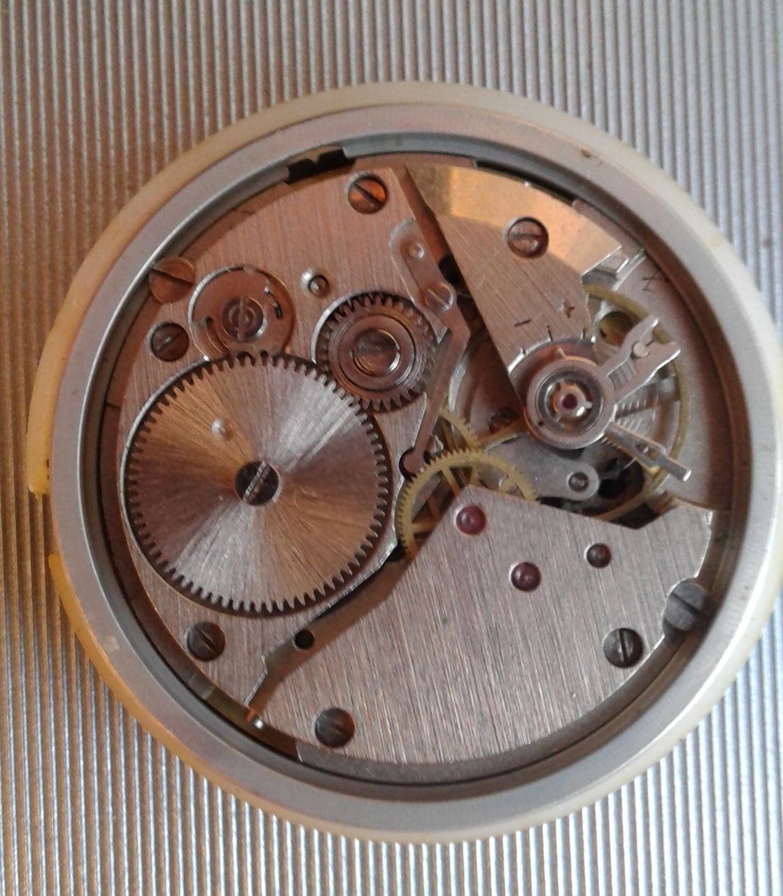

Здравствуйте, подскажите по востоку 2214 при вставке ЗГ переводятся стрелки, но не идёт завод часов и ЗГ больше не защелкивается
И вас не правильно собран ремонтуар. Надо снять циферблат и собрать правильно. Это случается когда ЗГ вынимали/вставляли в положение завод (а не в положение перевод стрелок) и не нажали на кнопку фиксатора вала при вставке вала.

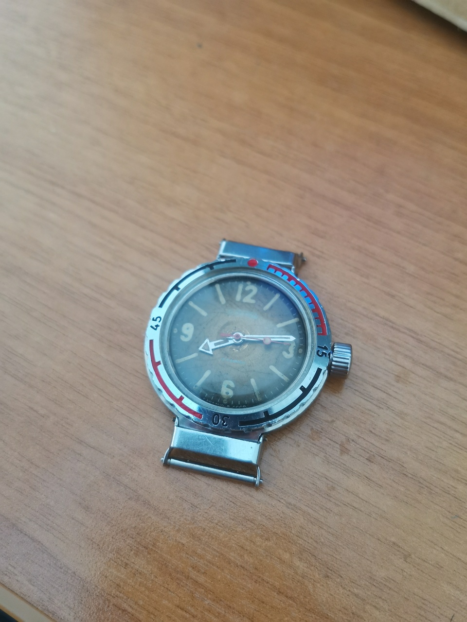

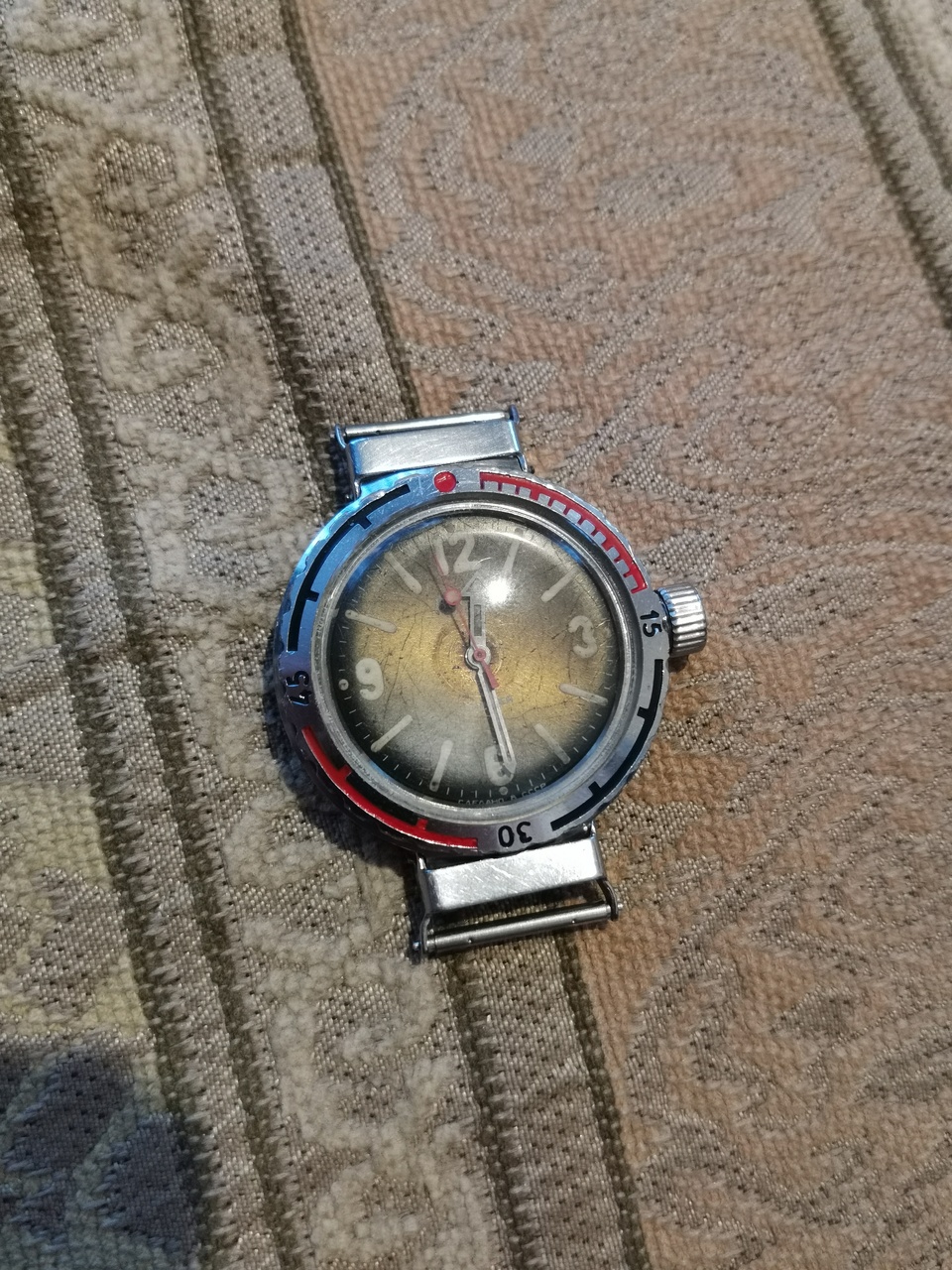

Друзья, попал в очень неприятную ситуацию: сдавал "ушастика" с родным купольным стеклом(лёгкие царапины, ноль мороза на вид, в общем, очень и очень состояние), из работ со стеклом заказывал только полировку. На руки получил часы с новым стеклом-"сковородой", торчащим на миллиметр над безелем. На справедливое возмущение ответили, что я с таким стеклом и сдавал и его отполировали(нулёвое, ага). В итоге сказали, мол, решат вопрос. Съездил сегодня, версию поменяли: стекло было с трещинами, во время полировки расколось. Пообещали найти замену.
В общем, вопрос: может ли внешне целое стекло расколоться при всего лишь полировке(там реально не было глубоких царапин)? А то меня теперь мучает паранойя, что стекло у меня банально тиснули...
