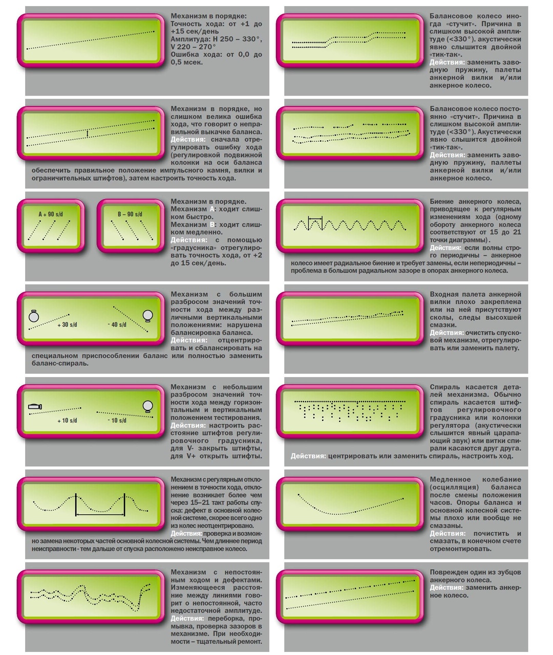

А если анкерное колесо вместе с вилкой поменять? Я не профи, обратил внимания что амплитуды тоже не хватает, вроде в пределах 250.
Можно конечно попробовать, но, мне кажется, что даже чисто гипотетически, вилка не причём. Не тот период. Если камни с пристрастием просмотреть? Хотя ангренажный мост я поменял, отались только камни на платине. Ещё раз всё перемыть, перетряхнуть? Попробую на другой платине собрать
Картинку приложу, может кому сгодится. По ней всё указывает на колёсную систему.

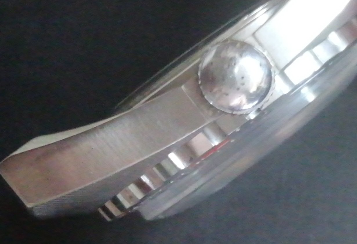

Купил часы - обычная бочка. Стекло в них видно что стоит новое, но вот такое - визуально как в НВЧ.
Что это может значить, что это какое-то вообще левое стекло или же от НВЧ в обычную бочку установлено?

Стоит современное высокое стекло. Размер-то один.
У НВЧ форма стекла - купол и оно толще.

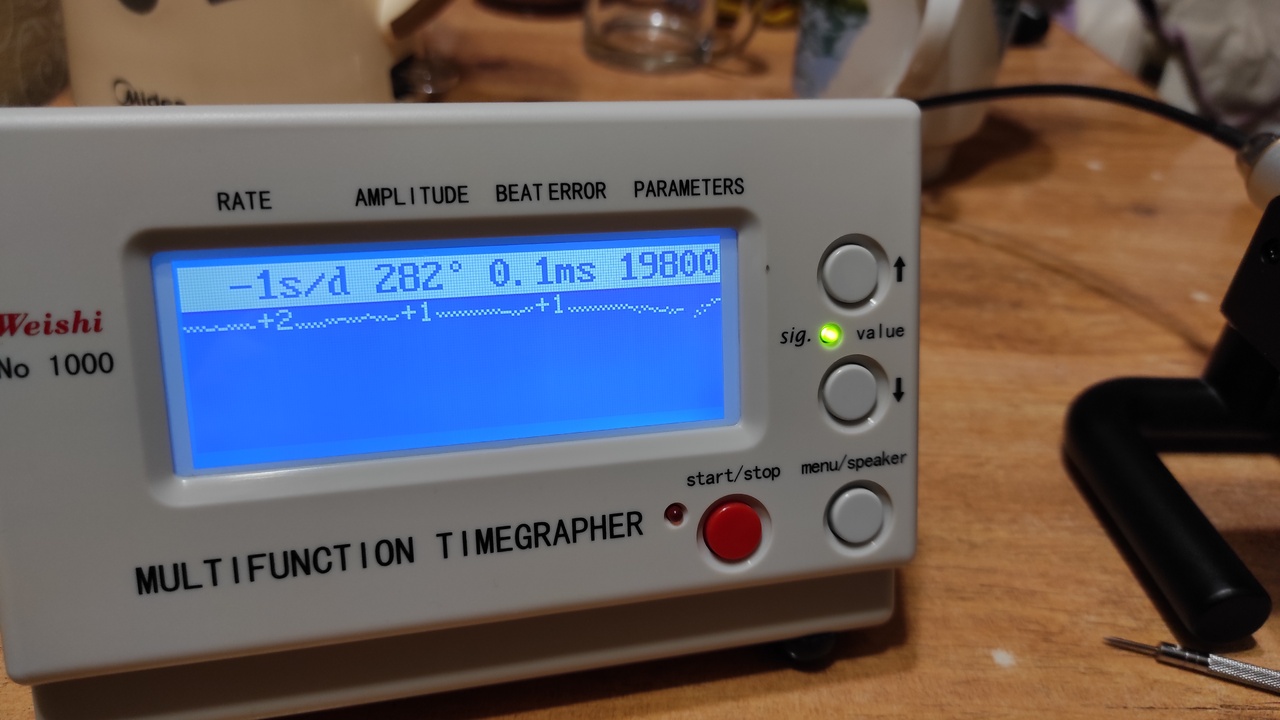

Всё ещё раз пересмотрел. Визуально - отверстие в нижнем камне промежуточного колеса эллипсом. Камень целый не разбитый. Камень менять не стал, перекинул всё на другую платину. Видимо радиальное биение промежуточного и создавало переодически нагрузку на секундное. Хотя по горбам просилось секундное под замену. Я их три штуки поменял Теперь ход более-менее ровный.
