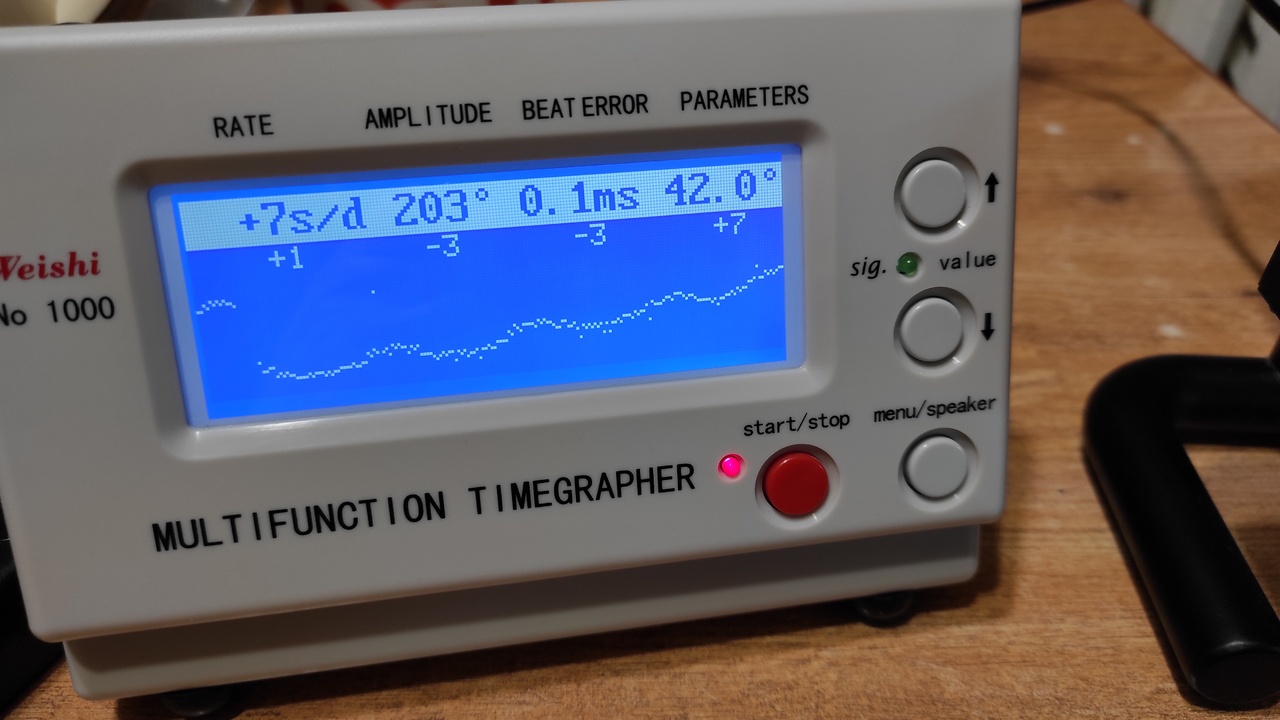

Востоковский калибр 2414 на таймграфере периодично выдаёт горбы.
Заменил колёса ангренажа, предварительно проверив каждое в ляуфциркуле. Всё ровно. Трибы чистые, скат колёс хороший. Баланс новый поставил. Отверстия под ось барабана без выработки. Барабан стоит ровно. Пружина мытая, смазанная. На приборе без секундного триба.Всю голову изломал...

А если анкерное колесо вместе с вилкой поменять? Я не профи, обратил внимания что амплитуды тоже не хватает, вроде в пределах 250.

Может, в порядке бреда, но похоже на кривую ось у какого-то колеса, период вращения которого равен времени между горбами на графике.
