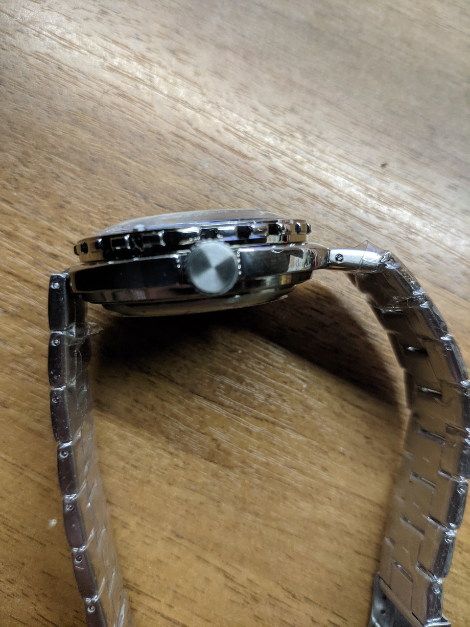

Подскажите пжлст, как решить проблему. Купил ,,Нептуны,, а там такой косяк с браслетом. Как можно решить малой кровью? Править ,,напильником,, браслет или может попробовать удалить первое звено со стороны корпуса? Были кстати в пользовании 2426.02/960762 там такого не было, да и люм был поярче, а сейчас хуже чем у 170 амфибии. Слегка разочарован.

Сообщение от smila74 Посмотреть сообщение
Слушай, ну я такой же счастливый обладатель этой модели. Я прикидывал уже по всякому и пришел к таким вариантам
1. заменить браслет на каучуковый/кожанный
2. продать их с потерей денег
Все остальные варианты доработок / апгрейда либо сильно удорожают их, либо никакой гарантии, что будет лучше. Имхо
Отсоединить браслет и скруглить грани звена

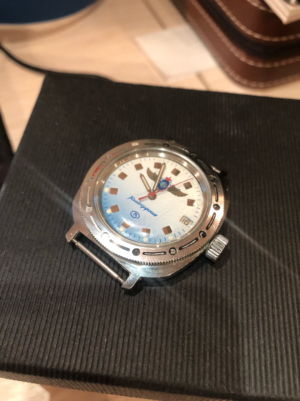

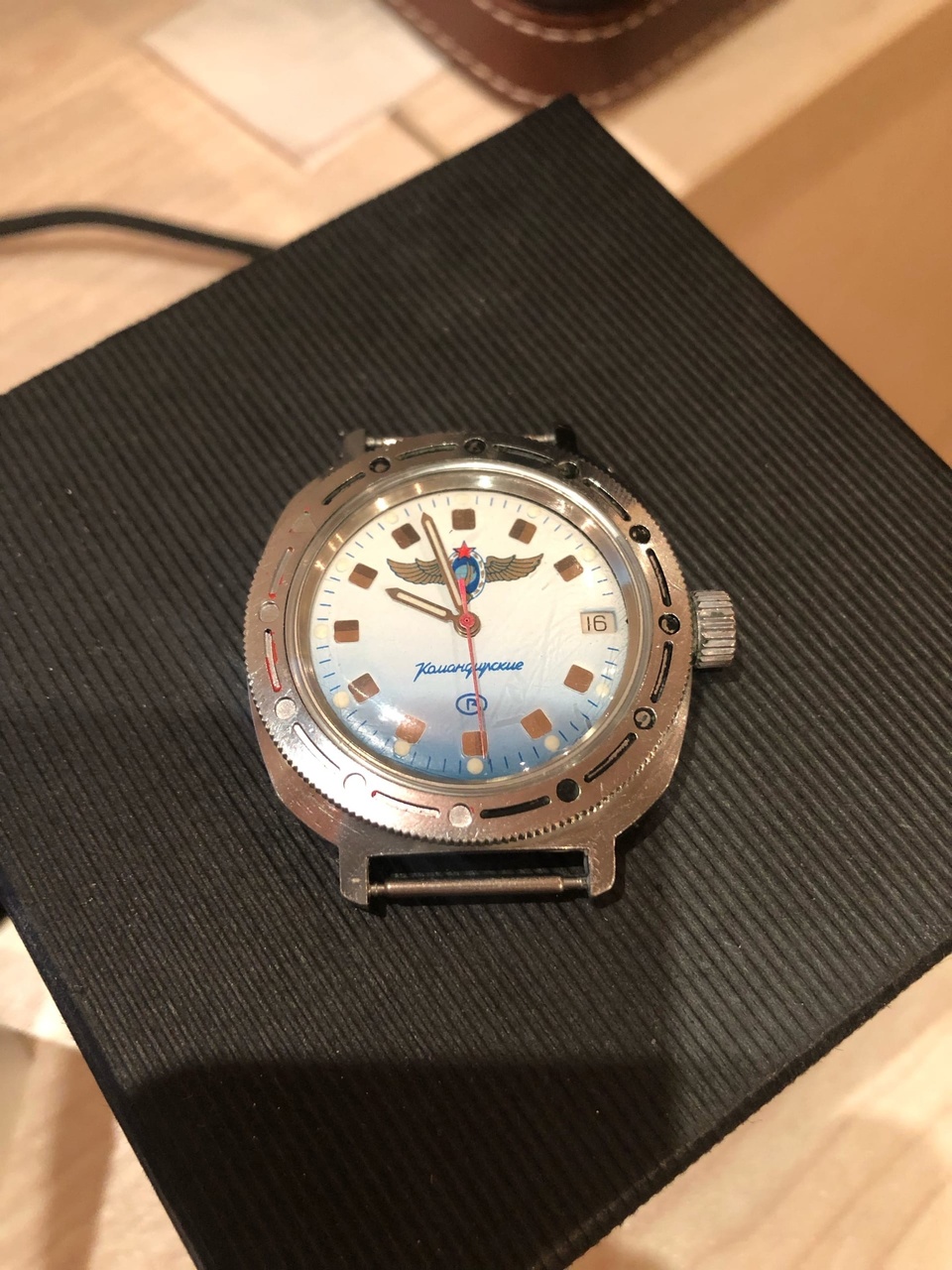

Доброго времени суток! Возможно, кто-нибудь сможет подсказать, какой безель требуется на данную модель Командирских или какой возможно поставить альтернативный. после полировки паста ушла вместе с метками.
Большое спасибо!

Вот такой
https://meshok.net/item/251835630_%D...BD%D0%B8%D1%8F
Впредь, при полировке, снимайте безель с часов
