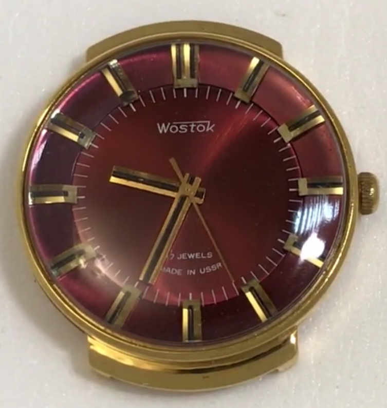

Здравствуйте!
Подскажите, а в таких часах стоит 24-й или 22-й калибр?
  #2566
Старый 08.10.2021, 03:08
Brick200 Brick200 вне форума
Регистрация: 01.10.2018
Адрес: New York
Сообщений: 2,198
Сказал(а) спасибо: 4,278
Поблагодарили 2,718 раз(а) в 1,181 сообщениях
Сообщение от sm1991 Посмотреть сообщение
Здравствуйте!
2409A
Здравствуйте!
В зависимости от года выпуска ставился 2209 и 2409

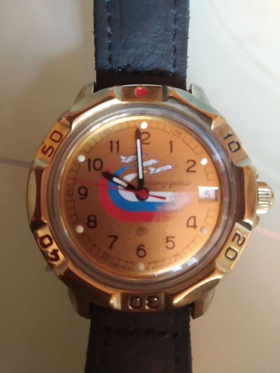

добрый.подскажите пожалуйста.я почти не разбираюсь в часах.вот нашел недавно часы..как правильно разобрать.очень туго крутится диск.пробую заводить не прокрутить заводную головку.заклинил механизм?

Сообщение от valentin7 Посмотреть сообщение
Диск (Безель) снимается с помощью тонкого ножа и целофанового пакета (что бы не повредить корпус). Когда снимите диск, то увидете, что внутри него находится выточка с медной (латунной) пружиной из проволоки. Проволочную пружину нужно вытащить и подогнуть. А вообще диск скорее всего туго крутится от грязи.
Заводная головка здесь сперва откручивается (против часовой стрелки), а потом проводится сама процедура завода часов.

о спасибо огромное.сразу завести не получилось.пока сообразил как отрутить. пару раз покрутил и часики пошли. ладно с этим диском боюсь сломать.так классые понравились часы.
