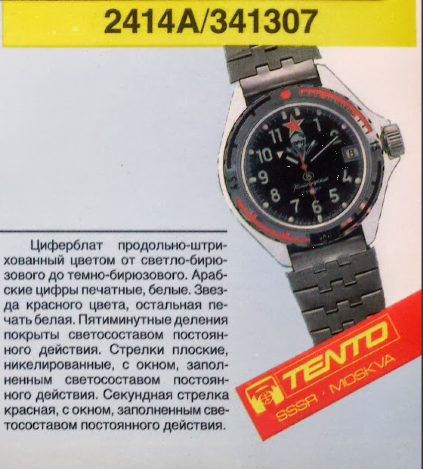

Здравствуйте. Прошу помощи. Если кто знает, подскажите. Какой номер модели у этого корпуса. Хочу самостоятельно обновить корпус на данных часах, а то старый поело временем. Ну или подскажите под какие модели корпусов подходит механизм 2414А. Заранее всем не равнодушным, спасибо.

Сообщение от Nikolai Kerbnikov Посмотреть сообщение
34 корпус.
Любой, хоть амфибийный, хоть командирский.
Возьмите 110 амфибию. Он нержавека. И тонкую или среднюю крышку.

Я так понимаю циферблаты у них тоже все одинаковые?
И подскажите откуда лучше заказывать подобные вещи?
В принципе, да.
Мераном или Командирские ком. Можно на Мешке посмотреть.
все одинаковое. Просто покупаете любой корпус Амфибии или Командирских (лучше в комплекте с заводным валом) и перекидываете потроха из корпуса в корпус.
Как уже сказали выше, под 2414 нужна плоская крышка. не под АПЗ. Так часы будут тоньше и удобнее сидеть на руке
вот, например, поторгуйтесь:
https://meshok.net/item/249479131_%D...0%AF_200%D0%BC
свой механизм с цифером и стрелками перекинете в этот корпус. Корпус и стекло полирнете. Заодно сделаете свои часы антимагнитными, вставив в корпус антимагнитную вставку
