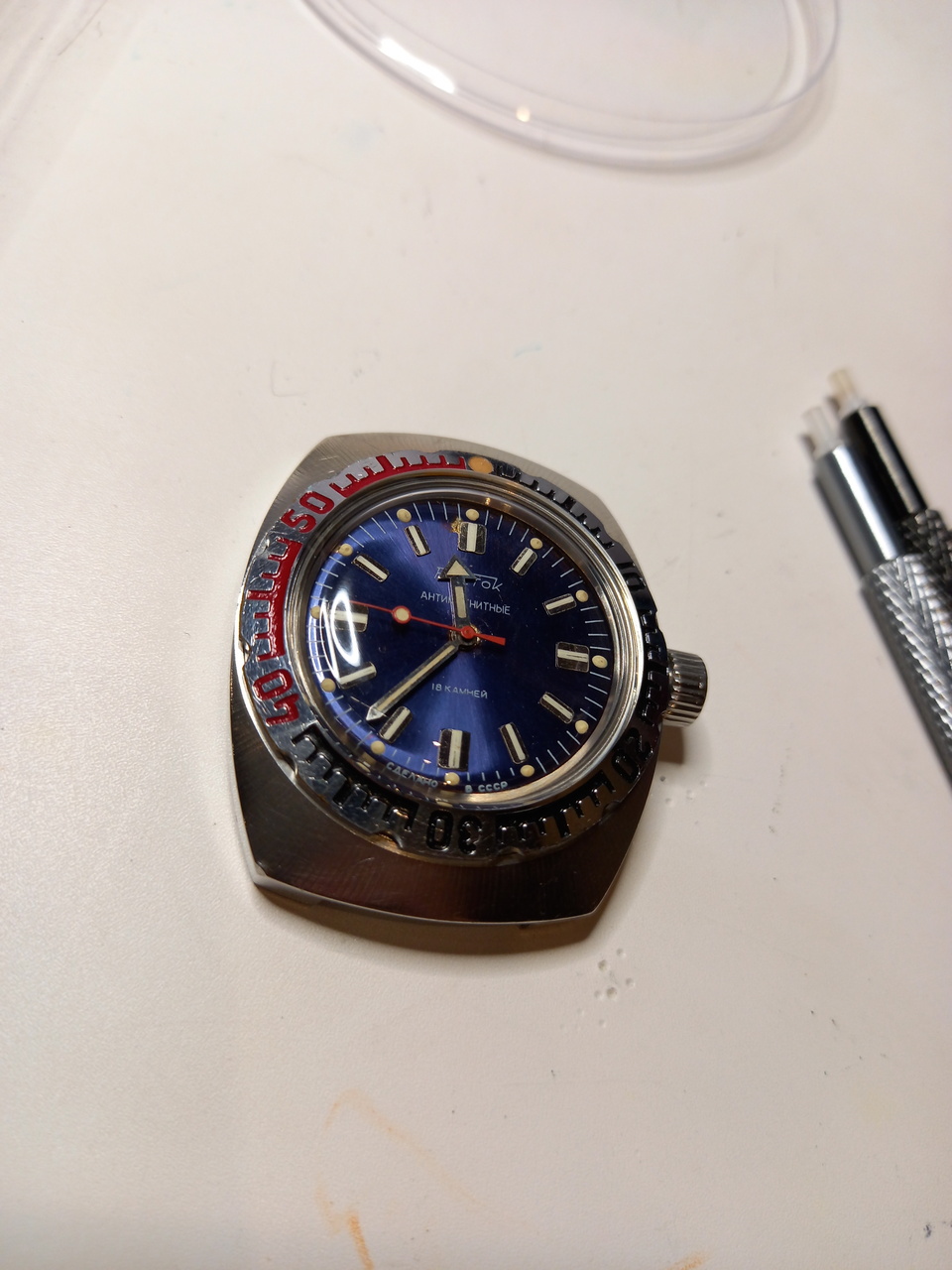

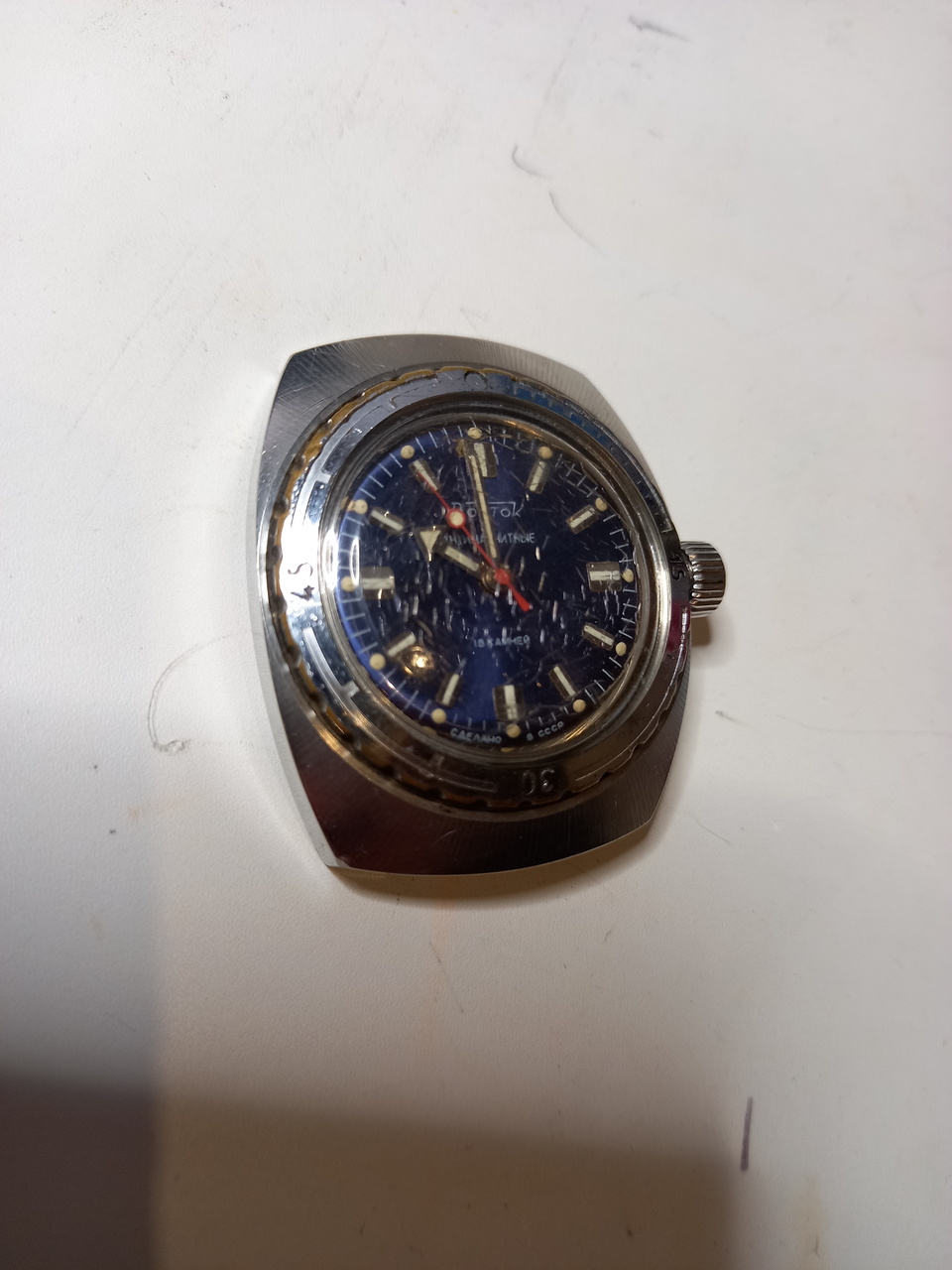

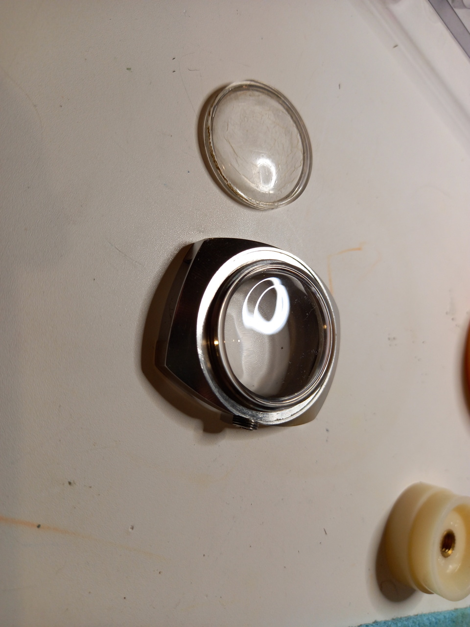

Привел в относительный порядок советскую бочку 2209
Перетряхнул механизм, заменил стекло (на современное, к сожалению. Старое все было в "морозе")
Временно поставил безель из кучки зипа. Закажу харьковский, как оригинал. Цифер, стрелки и ЗГ оставил прежние
Эта Амфибия-антимагнитная. Вставка в корпусе есть. Интересно, что у меня есть такая же советская бочка, с таким же цифером, но без надписи на нем "антимагнитные", и, соотв, без антимагнитной вставки в корпусе

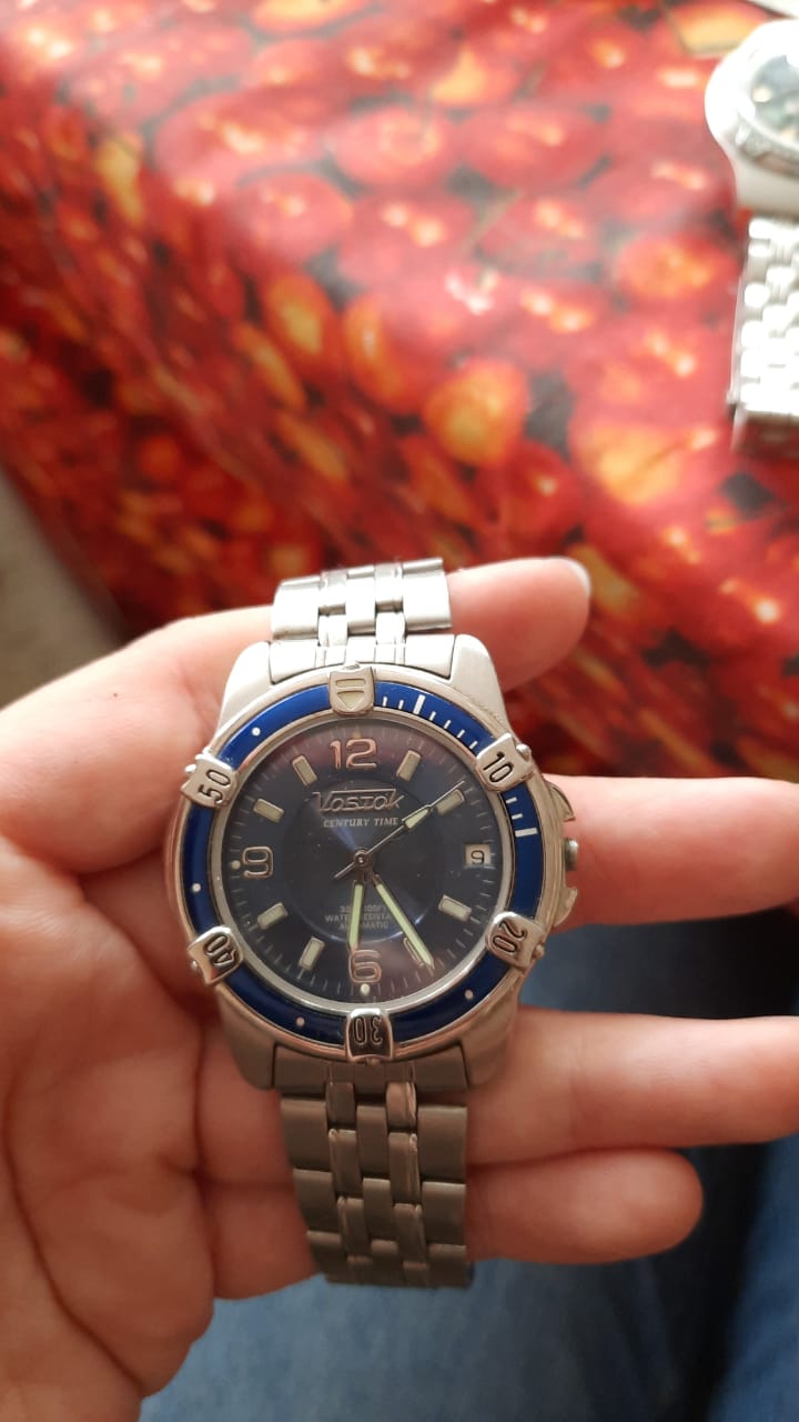

Подскажите, пожалуйста, какая ЗГ сюда подойдёт?

я ставил от командирских

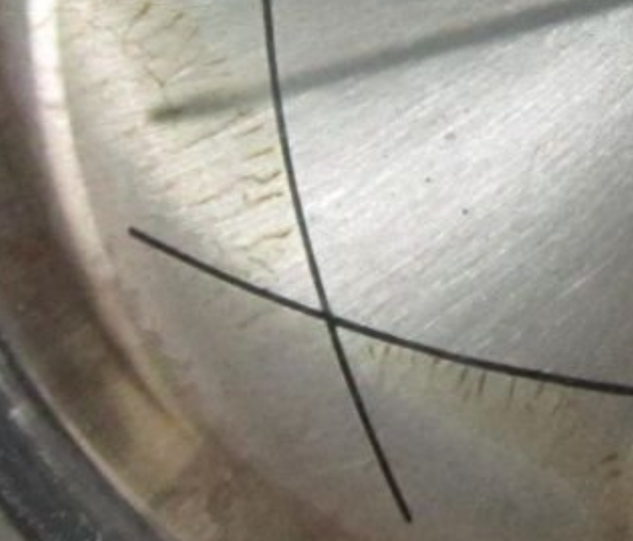

Еще хотел спросить по мойке циферблатов. А вот с циферблатов именно серебристого цвета можно ли смыть вот такие жёлтые разводы? И если можно, то чем лучше смывать?

Фэри. Лучше вместе с УЗИ.
