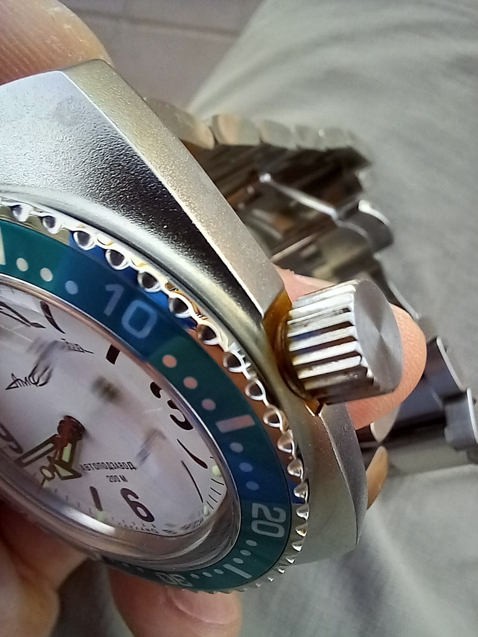

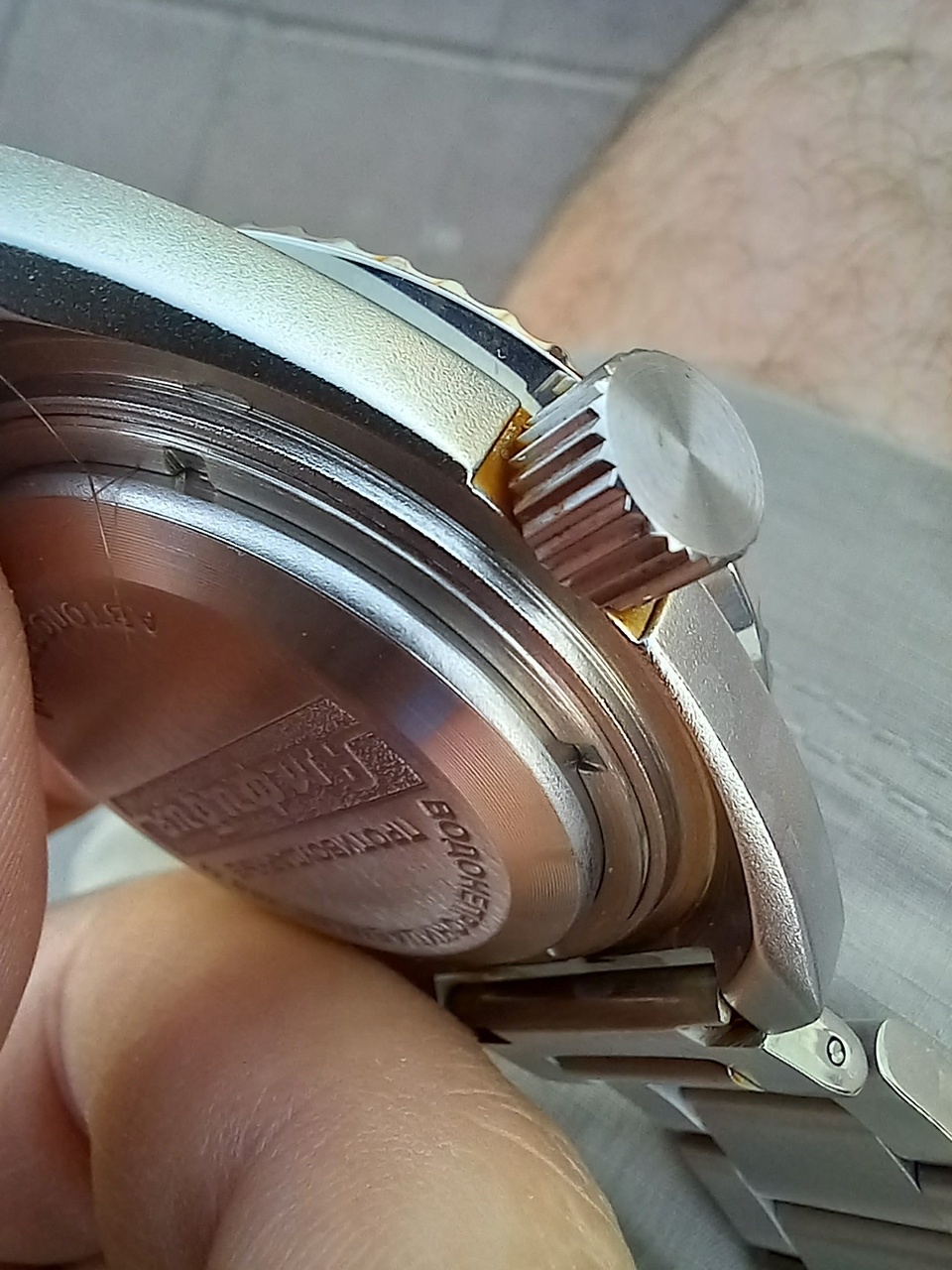

Вот, результат 4 дней купания в Черном, не самом соленом, море новых часов
После купания промывал пресной водой. Ржавчина, судя по фото, на футоре. Значит, футор не титановый. А из стали. Не оченьксчественной. Все остальные элементы корпуса и браслета в идеале

Ого, значит на новых проблема осталась А у какого дилера покупали?
Сообщение от AydZ Посмотреть сообщение
Об этом и речь. Один из вариантов разрулить ситуацию - это купить втулку из нержавейки и заменить ею титановую. На это пойти можно при наличии одного экземпляра часов. А когда их несколько, это уже "садомазохизм". И есть большое желание не только посмотреть в лицо конструктору.
Ну не выбрасывать же часы Планирую остальные эксплуатировать бережно, а пострадавшие превратить в боевые, поменяв втулку и ЗГ

Надо менять хотя и муторное дело можно нахрапом типа тиски и отвертки а лучше всего съемник трубочка в ней нарезана резьба м 6х0,5 на длину 10 мм навернуть на футор до упора и закручивать постепено создавая натяг обязательно упор в корпус часов если качественно сделан съемник все получится.

Спасибо большое за совет, попробую найти съёмник или попрошу знакомого изготовить. А то уже начал думать про более деструктивные методы)

А где вы возьмете футор из нержавейки? Или думаете что у комкома футор действительно из нержи?
Брал в Москве в Alltime. Решил купить часы за пару дней до отъезда, времени на пересыл из Чистополя не было
По возвращении домой я, конечно же, приведу все в порядок, зачищу, полирну, смажу. А пока решил на это не обращать внимания. Часы идут точно, внешне вполне себе симпатичные))
Сообщение от Ворчун Посмотреть сообщение
Там, вроде, прокладка есть, между футором и корпусом. Про нее не забыть
На письмо ответили, что из нержавеющей стали.
Что там на заводе часы с разными втулками делают? Непонятки какие-то.

Может завод осознал косяк и начал делать футор из нержи, и у комкома новая партия, а у меранома старая!? Но как-то верится в это с трудом.

У Комкома в запчастях продаётся втулка для Амфибии и в описании написано что из нержавейки. Есть только 1 способ это проверить - купить и посмотреть что будет
