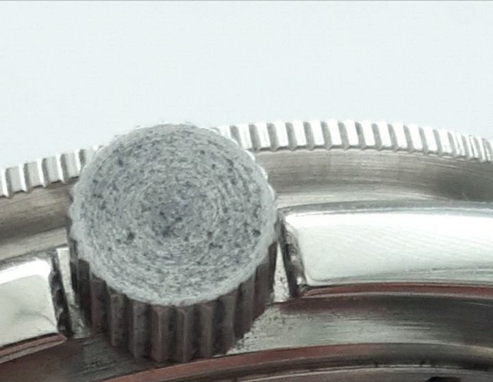

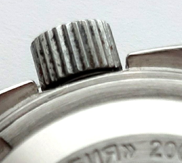

В каталоге эти ЗГ указаны как нержавейки. А по факту выходит иначе.

Сообщение от AydZ Посмотреть сообщение
Футор из титана вредит нержавеющим свойствам зг. Электрохимическая коррозия или как-то так это называется.

Сообщение от YuranS Посмотреть сообщение
Футор из титана
А в корпусе часов типа Reef, поставляемых от братишек из поднебесной, футор, хочется этому верить, скорей всего из нержавеющей стали? Никто на зуб не пробовал?
