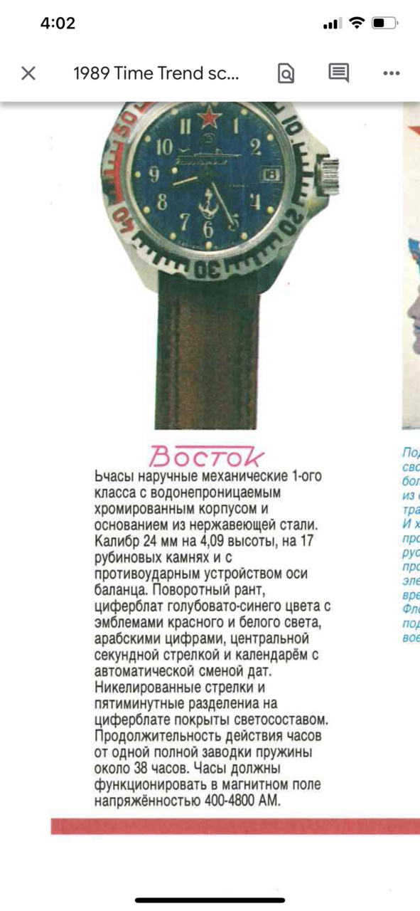

Добрый день насколько советские антимагнитные амфибии антимагнитны на самом деле? Какую силу поля выдерживают? Может есть официальные характеристики?

Сообщение от JamesLetov Посмотреть сообщение
В наш современный мир без свинцового костюма вообще входить не рекомендуется:-) но в некоторых каталогах указана защита. Вот например на Командирские.
